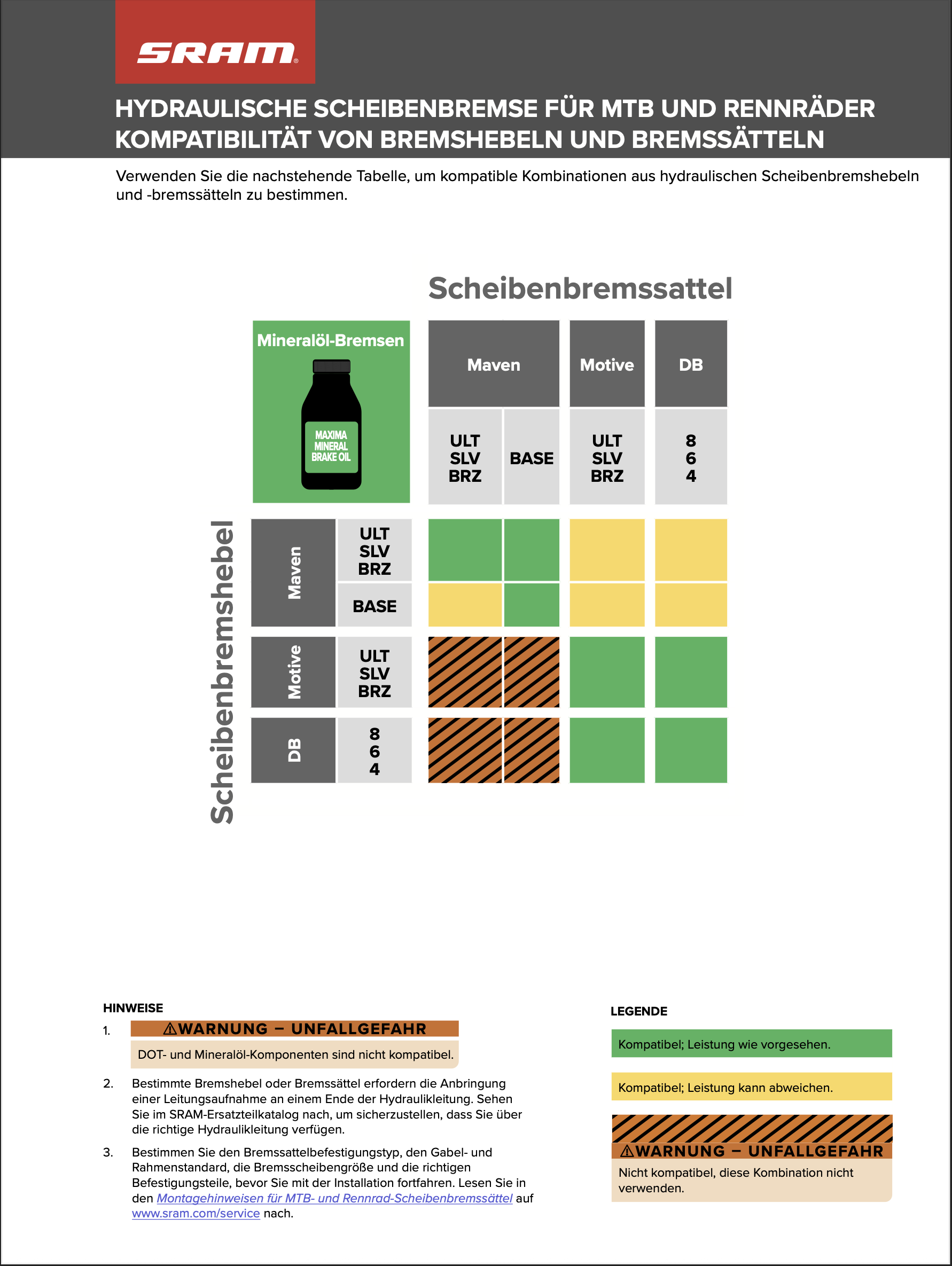

Dr-Bike Registriert 2. Februar 2011 Reaktionspunkte 0 Ort NRW Marl 22. Juli 2025 #1 Hat schon jemand die Maven Silver Bremshebel mit Bronze Sätteln gefahren oder verbaut? Geht das? Oder ist das nicht möglich?

IRONworkX Registriert 13. Dezember 2010 Reaktionspunkte 4.178 22. Juli 2025 #2 Dr-Bike schrieb: Hat schon jemand die Maven Silver Bremshebel mit Bronze Sätteln gefahren oder verbaut? Geht das? Oder ist das nicht möglich? Zum Vergrößern anklicken.... Warum nicht, nur die Leitung ist am Sattel verschieden angeschlagen, am Hebel gleich. Edit: Am Sattel auch gleich , die Base ist anders...

verg Registriert 30. April 2011 Reaktionspunkte 406 22. Juli 2025 #3 https://www.sram.com/globalassets/d...isc-brake-lever-and-caliper-compatibility.pdf
