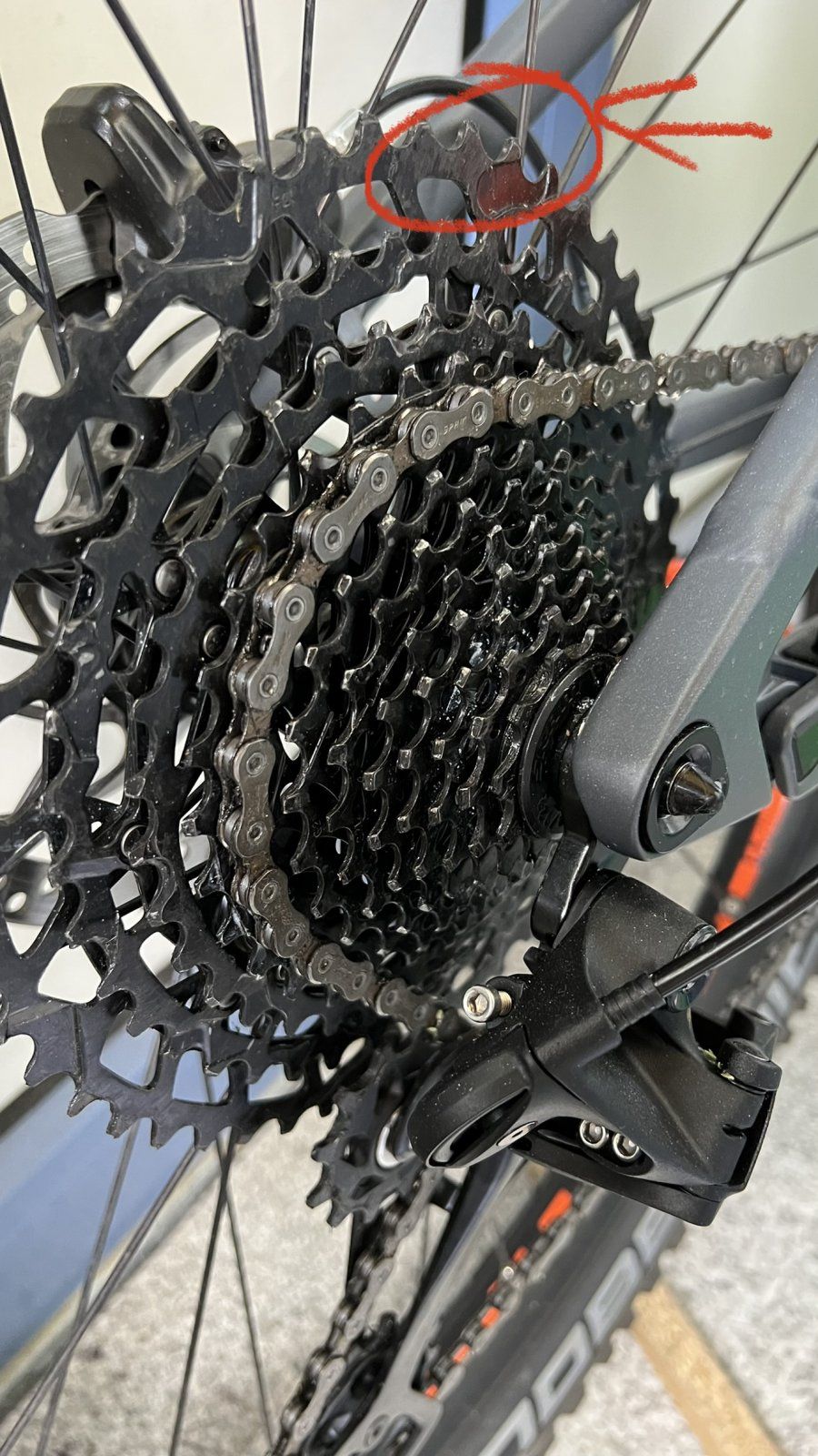

mein erster Beitrag: ich habe mir ein CUBE Stereo 120 Pro mit SRAM NX Eagle NEU gekauft. Beim Rückwärtstreten (bspw. einfach im Stand, am Berg oder während der Fahrt) springt mir die Kette vom größten Ritzel 1-2 Ritzel runter. Das Bike ist nun beim Händler, diese haben versucht die Schaltung nochmal neu einzustellen, dabei ist die Kette dann immer wieder gesprungen. Bei einer Testfahrt durch den Monteur, ist sie ebenfalls gesprungen. Hierbei haben die Jungs mir den Rahmen zerkratzt. :-( Danach hieß es plötzlich: IST GELÖST. Mit voller Vorfreude stieg ich auf und musste feststellen: jetzt ist es noch schlimmer. Der Monteur vor Ort meinte: das sei bei der 12er Schaltung aufgrund der schrägen Kettenstellung normal und man dürfe einfach nicht rückwärtstreten oder das Bike rückwärtsschieben (egal ob nur kurzzeitig zum Justieren). Ich habe einen Vergleich mit einem CUBE Access 2022 mit derselben Schaltung. Hier springt nichts. Ist zwar kein fully, aber dürfte dennoch vergleichbar sein. Zudem habe ich noch zwei Freunde mit FOCUS Bikes. Hier ist eine XT Schaltung verbaut und auch diese (12 Gang) springt nicht. Das Bike steht nun beim Händler und man will schauen was man noch machen kann oder ob man es zurücknimmt. Gekauft habe ich es vor nicht Mal mehr zwei Wochen und nun ist auch der Rahmen verkratzt (nicht durch mich) - naja shit happens.
Meine Frage: hat jemand ähnliche Probleme mit der Schaltung? Was hilft hier (außer nicht rückwärtstreten oder schieben)? Vielleicht kann ich dem Händler ja auf die Sprünge helfen. Bin sonst für mein erstes MTB sehr zufrieden.
Gruß
Auf Bild zwei die rote Markierung: hier springt sie ab.

Ich bin mal so frei auf meinen eigenen Beitrag zu verlinken
https://www.mtb-news.de/forum/t/sram-eagle-erfahrungen.824983/page-214#post-17791422Fazit: Das Problem tritt häufiger auf und letzten Endes war "Rückwärtstreten im kleinsten Gang" bei der Entwicklung im Lastenheft wahrscheinlich auf der letzten Seite - spielt im Alltag ja auch nur eine extrem untergeordnete Rolle. Lass dich nicht verrückt machen und genieß dein neues Radl! Für den Kratzer würd ich versuchen n Gutschein rauszuhandeln, wenn nicht so schlimm.
PS: Wie schafft man es dabei den Rahmen zu verkratzen? Die Kette sollte max. ca. 3 Ritzel runter fallen und nicht zwischen kleinstes Ritzel und Ausfallende?

hallo @sepplmail ,
danke für die Info. Das ist ja echt „Käse“. Hatte ich irgendwie anders erwartet. Seit der letzten Einstellung durch den Händler gestern ist es leider noch schlimmer geworden. Bin gespannt was rauskommt.

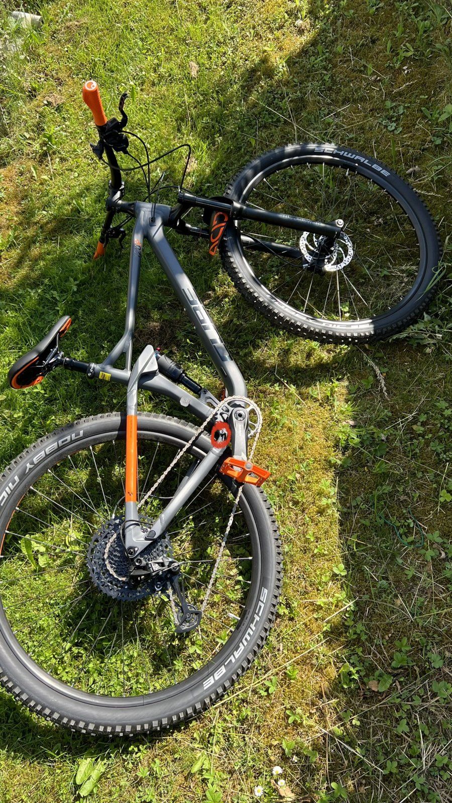

Zu deiner Frage: die Kette klebt am vorderen Ritzel beim Rückwärtstreten fest. Dabei zieht es sie zwischen Zahnrad und Rahmen. Dort fehlt jetzt der komplette Lack.

Dieser "Rückwärts-Chainsuck" passierte vermutlich bei schnellem Rückwärts-Treten, oder? Sollte man einfach nicht machen...
Keine Ahnung welche Werkstatt du da hast, aber ich vermute die machen wild irgendwas ohne wirklich zu wissen, was genau.
Ich kann dich insofern beruhigen: Das wird mit der Zeit besser, einfach weil die Kette "labberiger" (kurvengängiger) wird. Es sieht für ein Neurad aber auch so aus als wäre da viel zu viel dickflüssiges Schmiermittel auf der Kette und dem gesamten Antrieb, das den Dreck magisch anzieht.
@sepplmail es passiert auch beim langsamen treten. Man kann auch hingehen und im Stand mit der Hand mal das Pedal bewegen. Hier springt auch direkt die Kette. Ich verstehe nur nicht warum es bei einem neuen Cube ACCESS 2022 mit derselben Schaltung nicht der Fall ist? :)
Ich würde mir mal die Kettenlinie anschauen. Wenn die sehr weit außen ist, ist es praktisch unmöglich, dass das größte Ritzel der Kassette die Kette beim rückwärtskurbeln "fängt".
Chainsuck ist das Verklemmen der Kette zwischen Kettenblatt und Rahmen ;) Das runterfallen auf kleinere Ritzel passiert immer egal ob langsam oder schnell, das stimmt.
Warum das beim Access weniger auftritt? Über welche Rahmengrößen reden wir? Deine Kettenstreben sind vermutlich 435,5mm lang (Rahmengröße S und aufwärts), die vom Access ab Größe M haben 450mm, also hat die Kette mehr Strecke um die Kurve zu machen.
Einmal Fully, einmal Hardtail. Wenn der Hinterbau nur minimal schief ist (natürlich trotzdem noch innerhalb der Toleranzen), dann fällt die Kette eher.
Das sind so viele minimale Faktoren, die das ganze begünstigen können.
