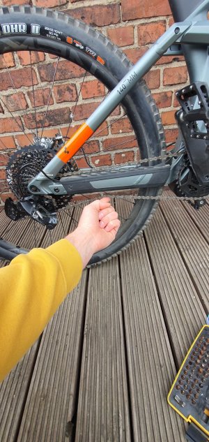

Hallo zusammen, ich bin neu hier im Forum, 33 Jahre alt und treibe mich am Niederrhein, am liebsten im Gelände herum. Ich habe gestern beim Waschen meines Cube Stereo Hybrid 140 TM mit dem Sram NX Eagle Schaltwerk festgestellt, dass der Schaltkäfig ziemlich vermackt ist. Das Rad ist erst 4 Wochen alt und ich bin bis dato nicht gestürzt. Ich habe mir das ganze daraufhin genauer angesehen und festgestellt, dass es wohl die Kette sein muss, die bei Sprüngen oder im Gelände so stark schlägt und mir diese Macken dort reinhaut. Die Kette ist im kleinsten Gang auch ziemlich locker, daher habe ich ein wenig an der B Schraube gespielt (ich weiß, die B Schraube ist eigentlich nicht für die Spannung zuständig) aber die Kette ist nun deutlich mehr unter Spannung. Ist das Problem mit dem Sram NX Schaltwerk und der schlagenden Kette bekannt? Kann doch eigentlich nicht sein, dass so ein Schaden entsteht. Das Rad ist wie gesagt neu und der Händler hat alles vorher eingestellt.

bei mir schlägt die kette so krass herum das das ganze laufrad zum teil recht fette macken hat genau so wie die speichen. kette hat eig die richtige länge.... kann man beim NX schaltwerk vielleicht die feder die für die dämpfung zuständig ist wechseln und ne stärkere reinmachen ?
