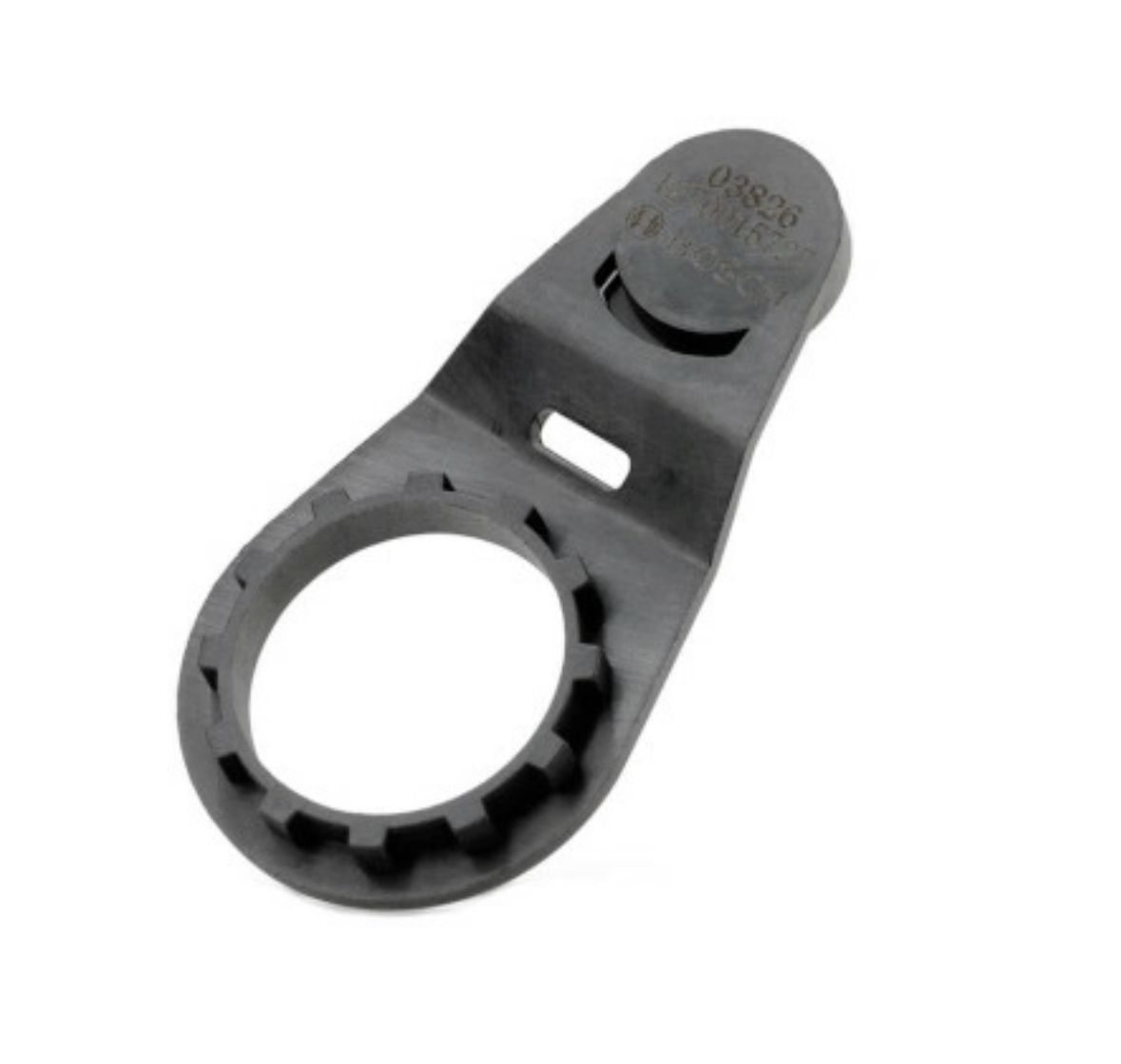

Ich blicke bei den ganzen Bremsscheiben nicht durch. Beim Wechsel von MT420 auf MT520 könnte ich die Scheiben behalten. Bei der hinteren Scheibe ist ja ein Magnet drinnen, damit der Bosch Motor die Geschwindigkeit errechnen kann.
Habe ja hinten aktuell eine Shimano STEPS RT-EM300 und vorne die SM-RT30 Scheibenbremse. Beides Centerlock. Kann man so einen Magneten extra dazukaufen für Centerlock? Wie z.B. sowas: https://www.bike-discount.de/de/bosch-magnet-fuer-centerlock-bremsscheibe oder das: https://www.bike-discount.de/de/magura-bremsscheiben-sensormagnet

Mit Bosch kenne ch mich nicht aus. Die Shimano CL Bremsscheiben haben alle eine Aussparung für den Magneten. Weiß nicht, ob diese Aussparung auch mit Bosch passt. Wenn man keine Bremsscheibe bekommt, wo der Magnet schon verbaut ist, kann man sich einfach einen passenden Magneten mit Pattex einkleben. Funktioniert einwandfrei, jedenfalls mit Shimano Motor.
Ich bin auch selten dämlich. Der Magnet von Bosch ist ein einzelne Element, das unabhängig von der Bremsscheibe festgemacht wird. Erstens habe ich den Magneten ja schon, den kann ich einfach weiterverwenden, zweitens kann ich den separat nachkaufen.
So sieht das Ding aus, kostet 9€. Sieht man auch schön wie es verschraubt wird.
