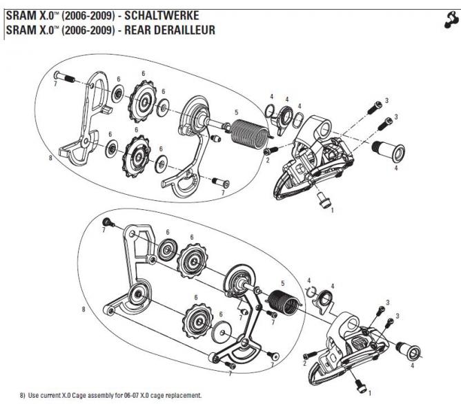

Mir hats ein SRAM X0Schaltwerk (2011) zerlegt. Dabei hat sich das untere Röllchen mit dem Hebel vom oberen Teil getrennt.
http://www.mtb-news.de/forum/attachments/sram-x-0-explosion-jpg.163682/
Sprich das im Bild eingekreiste hat sich vom Rest getrennt. Alle Teile sind in Ordnung. Einziges Problem ist, dass diese Art "Sprengring" fehlt, die den Stift bei Feder Nr.5 in dem nicht eingekreisten Bauteil halten soll. Dies ist das kleine Teil was auf nachfolgendem Bild auf der linken Seite zu sehen ist (glaube ich).
http://fstatic1.mtb-news.de/img/photos/8/0/1/_/large/P1020430.JPG?0
Das Problem ist nun, dass dieses Teil weder bei SRAM auf der Ersatzteilliste noch bei Händlern erhältlich ist.
Hat einer sowas rumliegen, ein sonst kaputtes Schaltwerk oder eine Idee wie man das reparieren könnte ?
