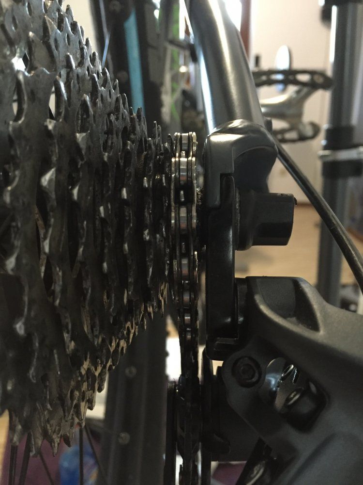

Hallo,
mein Schaltwerk hat sich nicht mehr sauber einstellen lassen also hab ich mir ein neues gekauft, nun habe ich das gleiche Problem.
Ich schaffe es nicht das hintere kleine Ritzel zu justieren. Ich habe die untere Schraube bereits ganz raus gedreht, und kann es nicht gleich zum Ritzel setzen. Die Kette springt immer wieder. Mit der Hand kann ich es leicht nachdrücken.
Woran kann das liegen?
Grüße
Hatsh

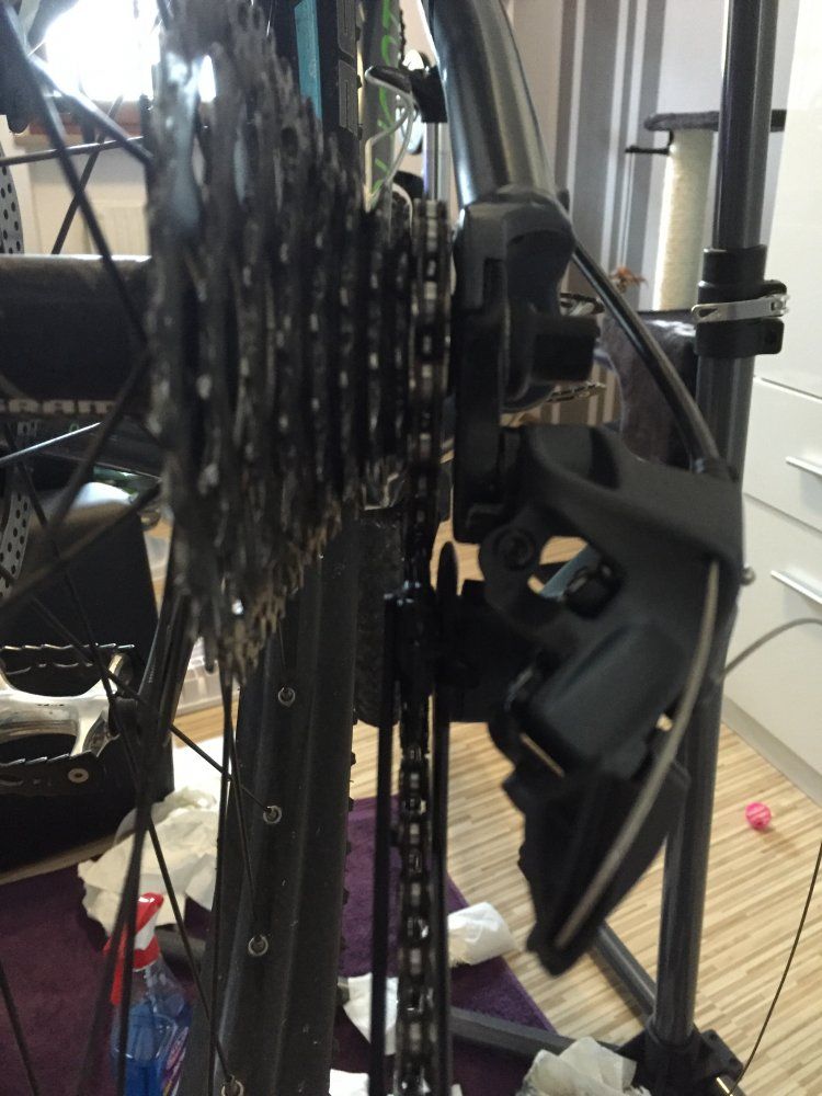

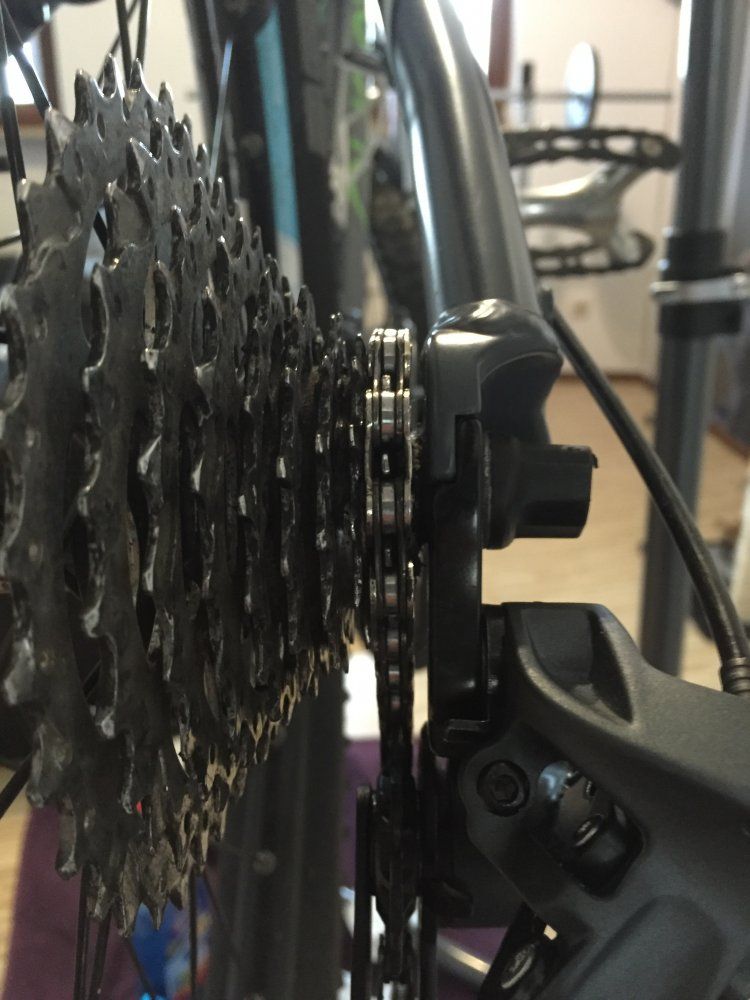

Also das Schaltwerk schwenkt nicht bis zum kleinen Ritzel, oder? Auch nicht wenn du den Schaltzug ab machst?
Ich tippe jetzt auch mal auf Schaltauge auch wenn es eigentlich einigermaßen gerade aussieht. Aber die Perspektive kann täuschen.
Ja genau, es schwenkt nicht ganz auf das kleine Ritzel, auch nicht wenn der Schaltzug ab ist.
Schaltauge dachte ich mir auch schon, kann ich aber auch nichts erkennen.

Ich hab jetzt einfach mal die obere L Schraube gedreht, jetzt ist es noch weiter raus gekommen.
Diese war vorher noch ganz drin, da es neu war. Jetzt geht es.
Wenn du jetzt beide Schrauben ganz rausgedreht hast schalte mal vorsichtig aufs größte Ritzel. Nicht das es dir das Schaltwerk in die Speichen zieht
