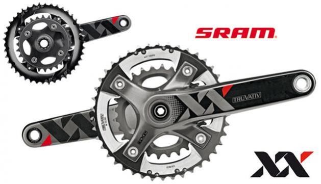

gibt es möglichkeiten ein kleineres kb als das 26 zu montieren? ich kenne nur das 25 carbon ti blatt. fährt diese kombi jemand? kennt jemand noch andere optionen? das ganze sollte mit einer hollowgram kurbel kompatibel sein. ich stehe momentan komplett an:confused::rolleyes:

Sorry!
Bei einer XX-Kurbel kann man keinen Spider tauschen, weil die Kurbel einen integrierten Spider (= "integrierte Carbon Composite / Aluminium-Spider Konstruktion") hat.
Hier wird aber nicht über eine SRAM XX Kurbel diskutiert, sondern über eine Cannondale Hollowgram SL ;)
Im Fall des TE ist an der Hollogram Kurbel ein Spider mit dem XX Lochkreisstd. von 80/120mm montiert.
Will er kleine KB als 25t fahren muss es den Spyder tauschen, durch z.B. den MTB standard 3-fach Spider mit LK 64/104mm
Bei dem LK ist das kleinst mögliche KB ein 20t
:winken: Kuka
vielen dank für eure hilfe:)
wenn man den spider tauscht kann man bis zu einem 20 kb gehen, allerdings welches großes kb nehme ich dann? aufgrund der kettenlinie bleibe ich beim xx spider und montiere ein 25 kb
