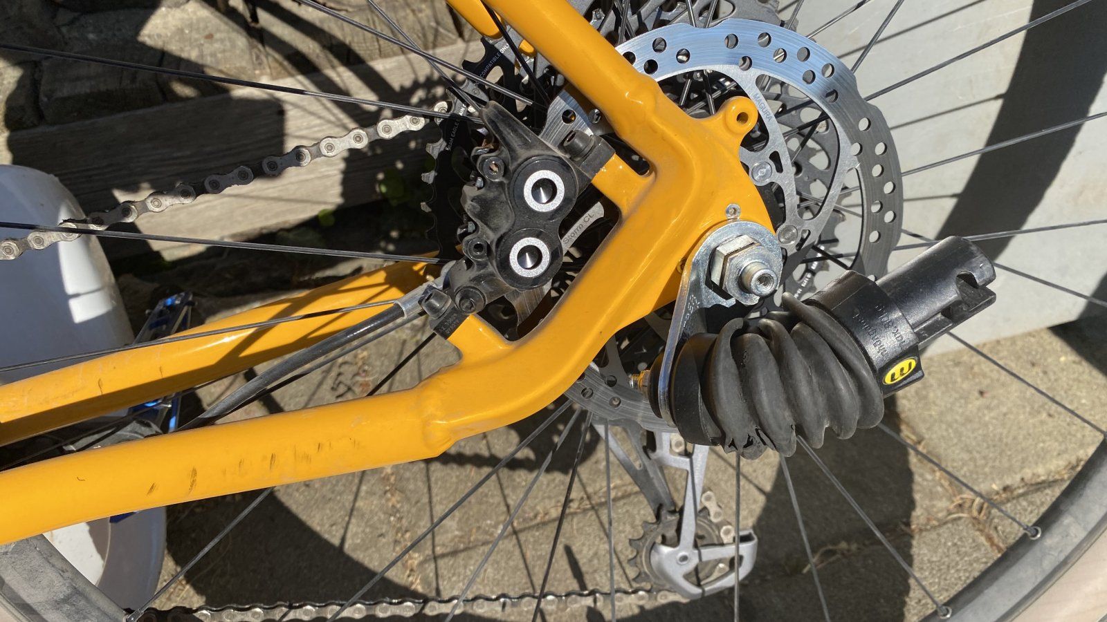

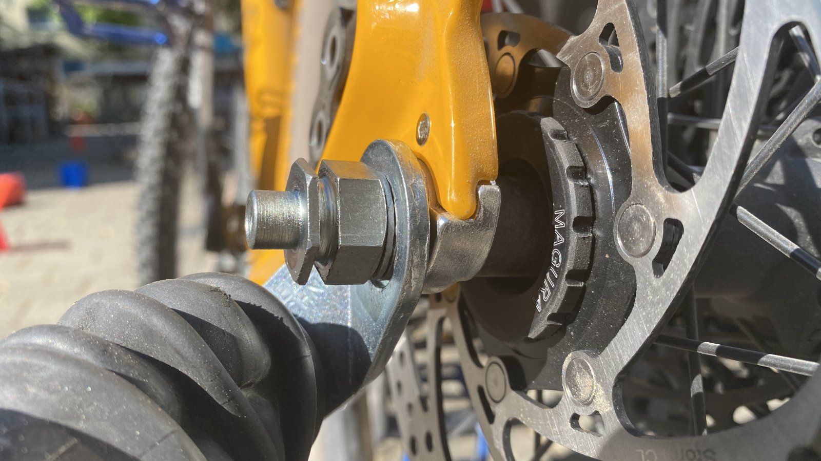

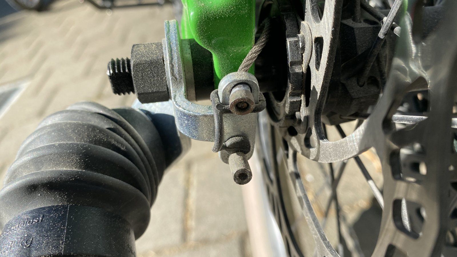

Hier paar Bilder.
Weber Steckachse, ohne FollowMe geht das gut:
Einzelteile, FollowMe Steckachse, Nordlock Sicherungsscheiben, Weberkupplung.
Es gäbe natürlich die Option der Weber BO-Kupplung, aber das sieht dann ja noch Bescheidener aus.
