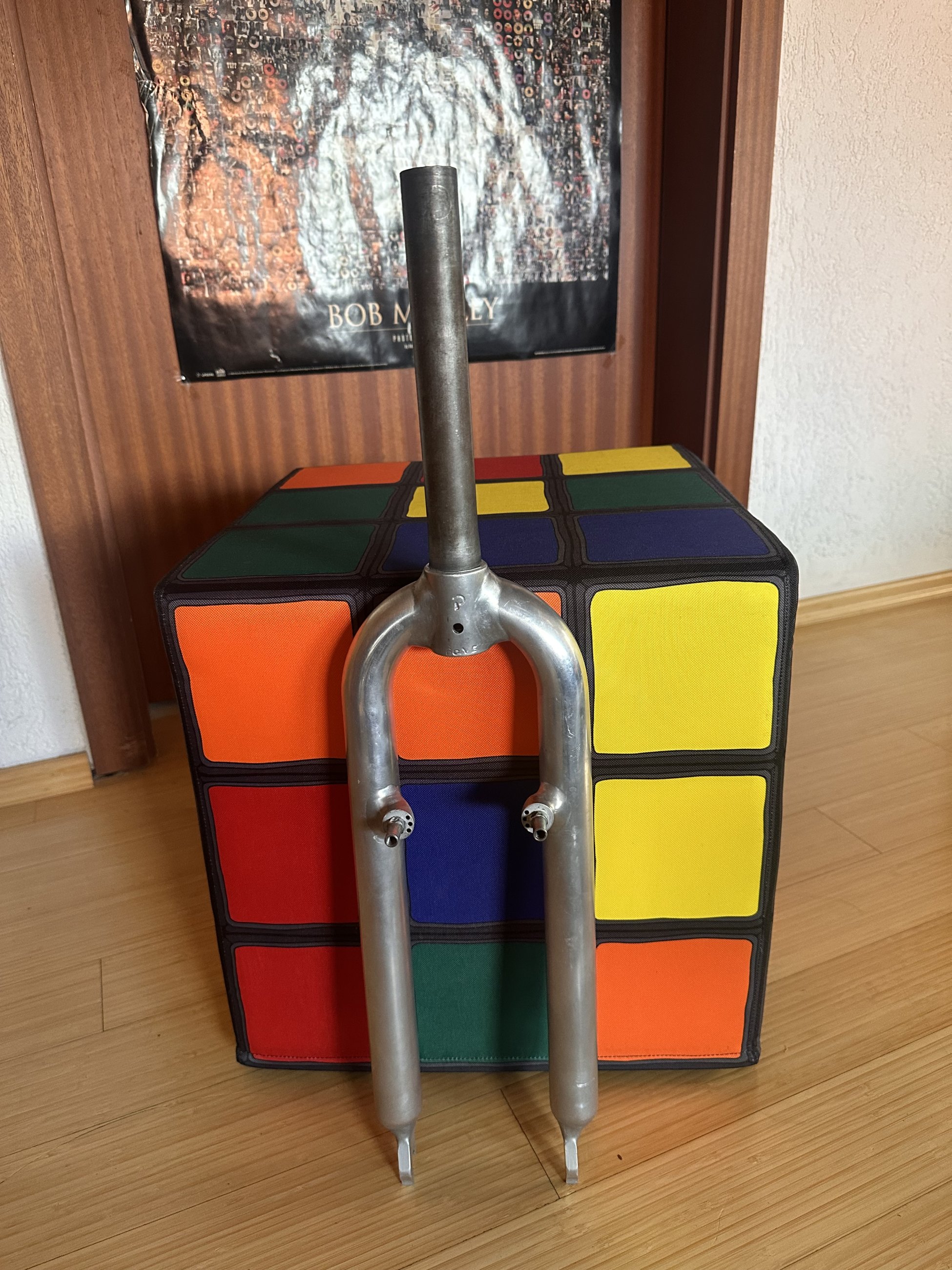

p-bones habe ich einige.
von langem schaft bis sehr langem schaft.
diverse farben.
wird aber nicht billig.
wie ein vorredner bereits korrekt angemerkt hat, müsste man mal erfahren, wie lang das steuerrohr ist bzw. wie lang der schaft der aktuellen gabel ist.
hab auch ne tange oder spinner (weiss es grad nicht genau) aus stahl mit ewig langem schaft und gewinde (könnte man zur not abschneiden).
ist aber gebogen und nicht gerade wie die p-bones.

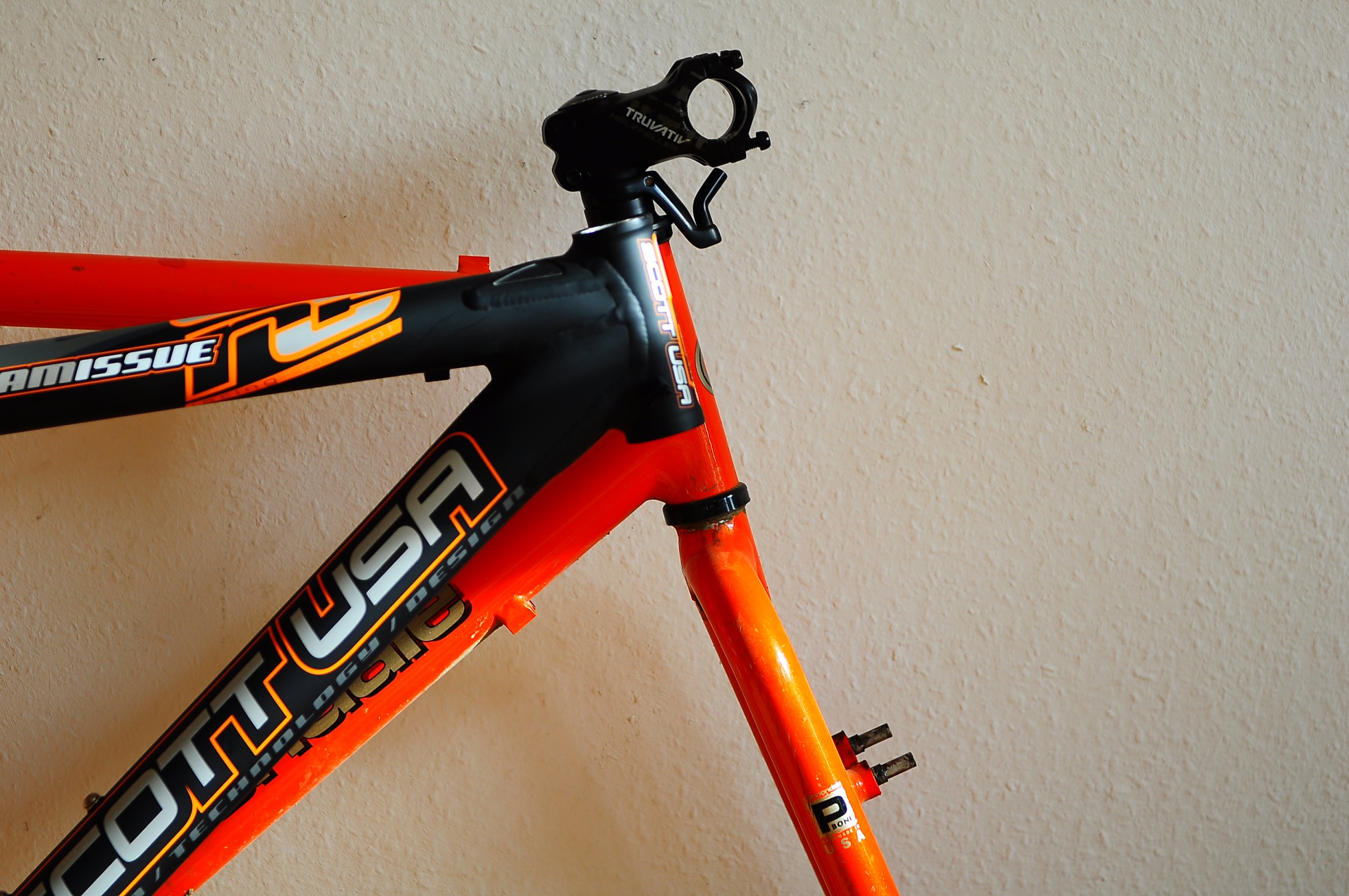

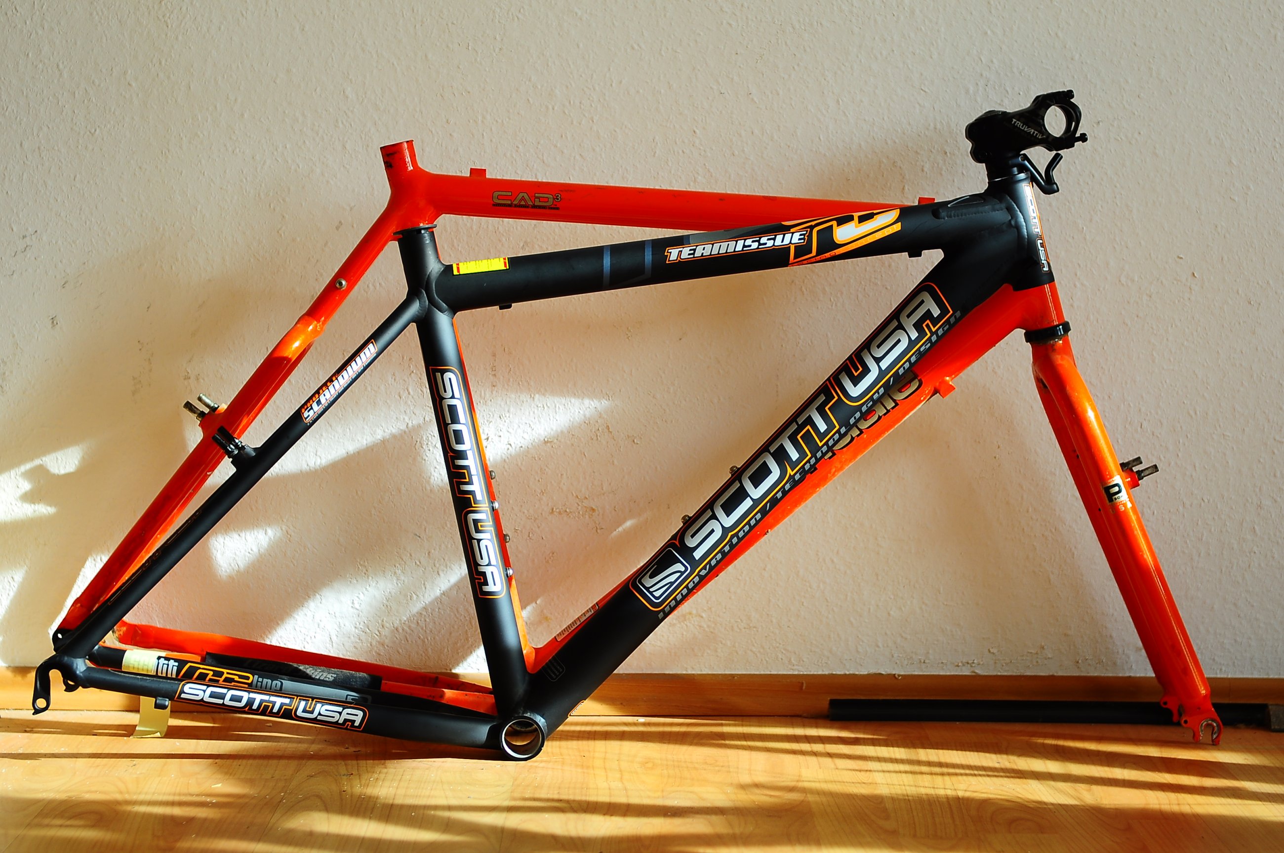

.. der Rahmen ist für ne Federgabel ausgelegt ☝️
wenn du ne Bone einbauen willst , die nur 400 mm Einbauhöhe hat , kommt das Cockpit 4 cm
runter .. bei den anderen Gabeln wird es ähnlich aussehen .. es sei den du willst das so .
Bsp. :
.. du siehst den Unterschied 🤔
der Scott Rahmen ist für ne Federgabel .. das Dale nicht ..
ne Bone einbauen wird da nix ..
schau mal hier :
https://www.leichtkraft.com/p/carbonstarrgabel-disc-pm-v-brake-445mmk-451/#:~:text=Add to wishlist-,Carbonstarrgabel Norton Shores,-Starrgabel Disc (PM
.. das kannste vergessen .. der Rahmen ist für ne Federgabel ausgelegt ☝️
Bsp. :Anhang anzeigen 2265697.. du siehst den Unterschied 🤔
der Scott Rahmen ist für ne Federgabel .. das Dale nicht ..Anhang anzeigen 2265718

Ja, ne.
Das eingangs gezeigte CAD3 Rad ist nicht per se ausschließlich für Federgabeln ausgelegt.
Tatsächlich hat es sogar dieselbe Geometrie wie der von Dir gezeigte 97er CAD3 Rahmen mit P-Bone.
Cannondale hat bei diesen in den frühen 2000ern abverkauften CAD2 und CAD3 Rahmen ohne Modellbezeichnung nichts an der Geo im Vergleich zu den Mitte-Ende 90er Modellen geändert.
