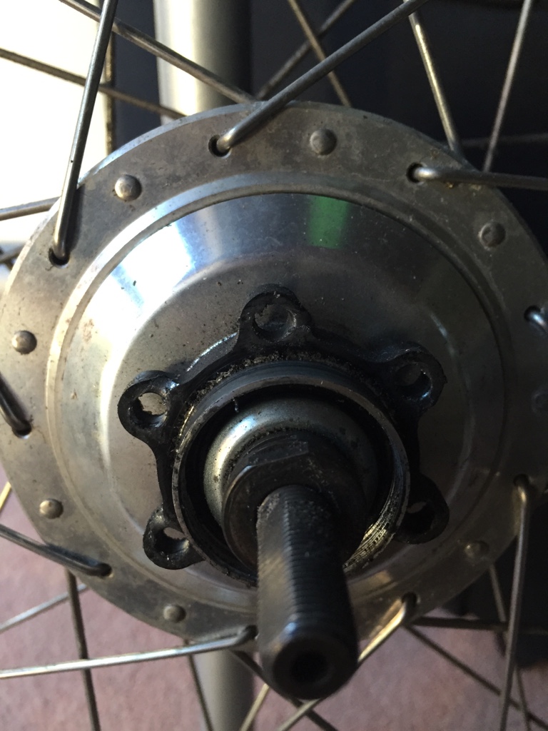

Erst die Diskussion wegen der dächle disk, und heute morgen hat mich fast nen liefer lkw mitgenommen:
Schöner scheiss. Was ist da los?!? Das ding hat ca 4000 km hinter sich, ich muss gestehen nicht wirklich mit Drehmoment festgezogen, aber so fest wie es halt geht. Bei alfine 11 ist noch so ein spacer notwendig, aber das kanns ja nicht sein das da die 6 stifte brechen? Rost? Verschleiss?
Gottseidank rüste ich die tage auf rohloff um, aber evtl als warnung euere schnuppen mal zu überprüfen!

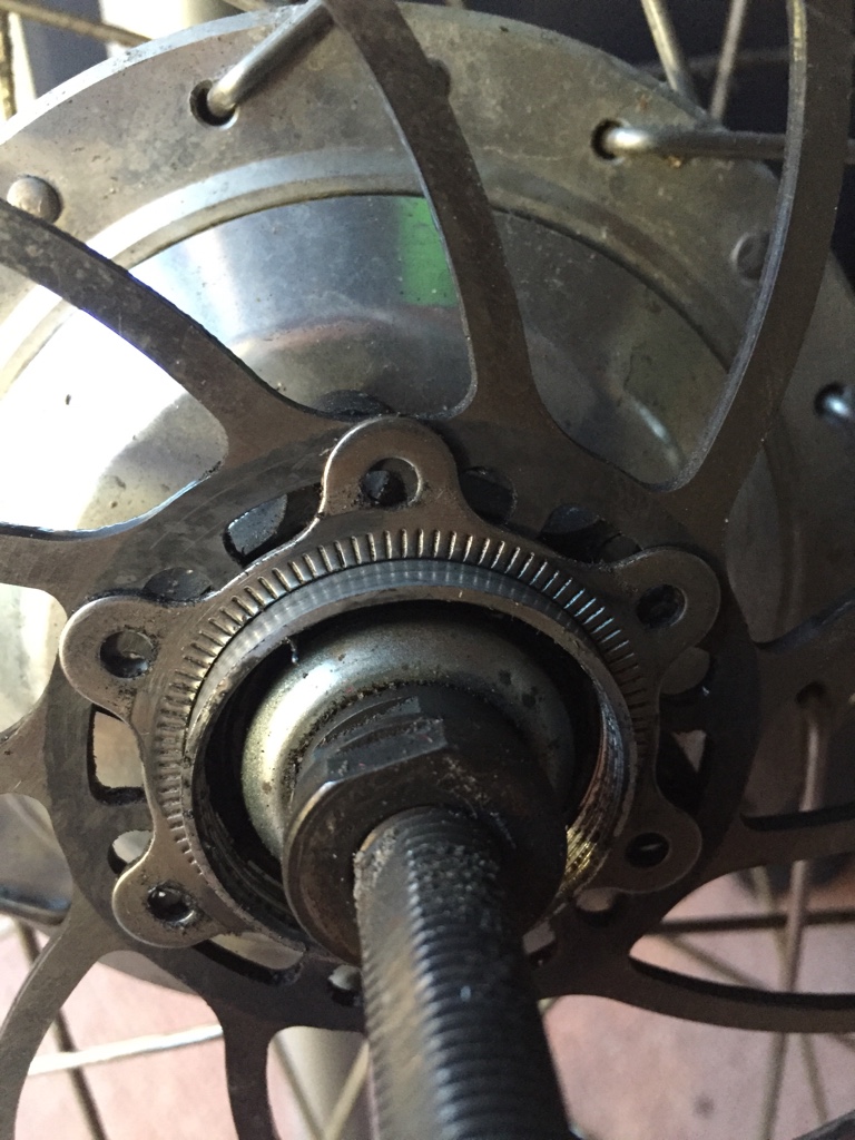

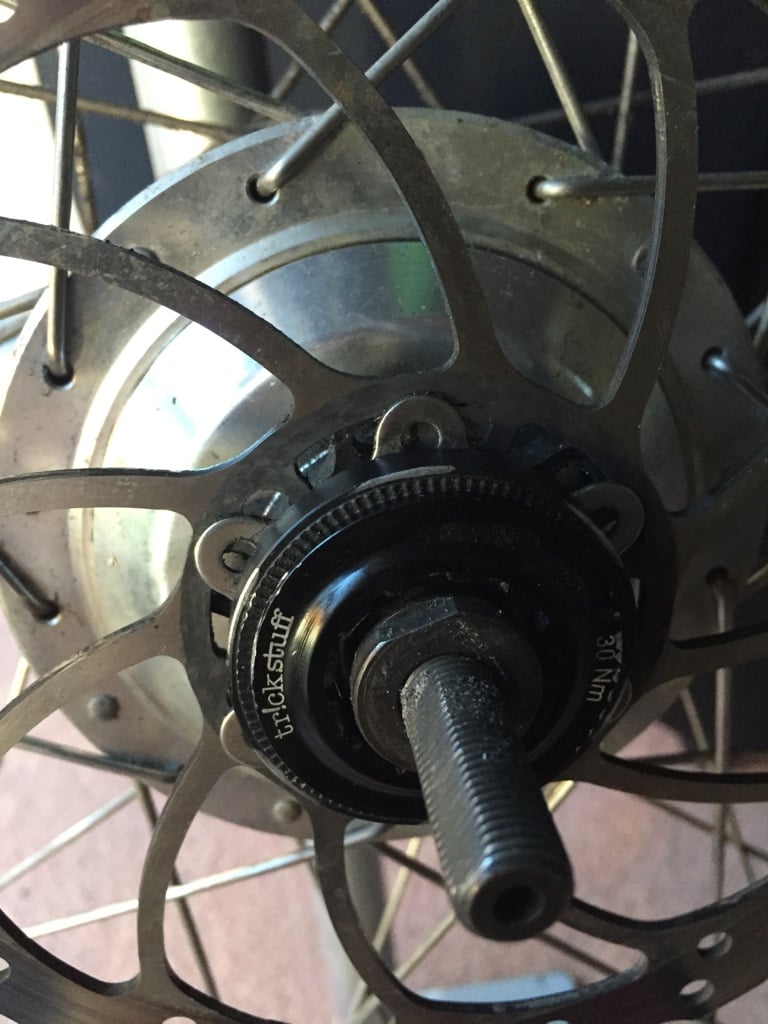

ja das ausbauen ist da etwas lästig, ich muss mir erstmal werkzeug besorgen um da dran zu kommen. Gekauft wurde das letztes jahr im August rum, über bike-components. Ich suche das mal raus. Ich weiß grad nicht wer das bestellt hat ^^.
Rad vor abbau
Lockring entfernt
Spacer und lockring
Stifte träger?
Scheibe mit ring
Stern teil
Es sieht zumindest nicht rostig aus!

Ich hab keine Ahnung, was hier passiert ist. Durch den Spacer, der für die Alfine-Nabe nötig ist, ist die Anbausituation natürlich anders, aber das dürfte nichts machen. Eine mögliche Erklärung könnte sein, dass der Spacer zunächst zwischen Sternschnuppe und Scheibe montiert war. Dann würden die Stifte natürlich massiv auf Biegung und Scherung beansprucht, wofür sie nicht gemacht sind.

@Mr. Tr!ckstuff So wie man im ersten Bild sehen kann, lag der Spacer teilweise auf den Köpfen der Stifte auf. Der Durchmesser des Spacers ist größer als der vom Lockring. Also hat der Druck durch den Spacer vermutlich die Vernieteten Stifte aus dem Blech gedrückt. Meiner Meinung nach Anwenderfehler.
@ Froride: Das hab ich auch entdeckt. Kann tatsächlich sein, dass das der Grund für das Versagen ist. Ist mir aber egal. Kunde kriegt ne neue Sternschnuppe und gut is.
Ich wollte das nur anmerken, damit nicht wieder der große Spacer eingebaut wird. Sonst dauert es nicht lange und es ist wieder alles hinüber.

Ich hab meine sternschnuppe vorne mal zerlegt, und bei der scheint noch alles o.k zu sein. (an alfine Naben dynamo mit centerlock) Die Stifte haben minimal spiel, bzw. lassen sich drehen. Bin mir nicht sicher ob das so richtig ist? Beim vergleichbaren Shimano adapter sind die stifte fest. Es sind aber alle stifte vorhanden, und die scheibe scheint fest zu sein. Ich hab inzwischen die Verschriene Dächle disk vorne verbaut, und bin vom Bremsgefühl begeistert.
Der adapter ring kann nur in der position montiert werden, zwischen der sternschnuppe geht garnicht da der ring fast nen cm breit ist, und die sternschnuppen stifte da in der luft hängen würden ;)
Gegen das rausdrücken spricht aber das die "rausbrech" spuren in alu auf der seite liegen, wo die stift platte rein geschoben wird. Nach der logik das die stifte vom ring rausgedrückt worden sind - passt da nicht. Es sieht so aus als wäre es von innen nach aussen gewandert, in richtung von dem Ring, und der Ring hätte das eigentlich verhindern müssen. Aber es wäre wirklich nen hinweiß wert an evtl Alfine 11 fahrer da mal zu überprüfen.
