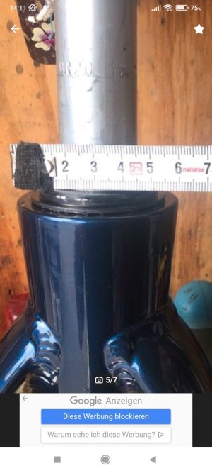

Ich hab mir eine starrgabel gekauft
Diese ist heute gekommen, jetzt hab ich gesehen das die Gabel mit nem Adapter in einem taperet Rahmen war.
Gibt es ne Möglichkeit ein Steuersatz Unterteil zu bekommen das in einen zs44 Steuerrohr passt aber unten breiter wird damit man die Gabel nicht so sieht
Siehe bilder

Edit: Frage lesen hilft. Du könntest nach nem EC44 schauen der vielleicht etwas breiter baut. Mit ZS wüsste ich nicht wie irgendwo etwas breiter werden sollte, da sind die Schalen ja komplett im Rahmen.
Ja, klar, es ist ja ein External Cup. Etwas das irgendwie nen harmonischen Übergang schafft aber keine zusätzliche Höhe bringt, kann es nicht geben :D
OK
Das heißt mein Rahmen kommt vorne ca 13 mm höher
Meine Federgabel hatte eine Einbauhöhe von ca 490mm die starrgabel hat 475
Dann würde ich wieder auf das maß der Federgabel kommen aber ohne den sag abzuziehen
