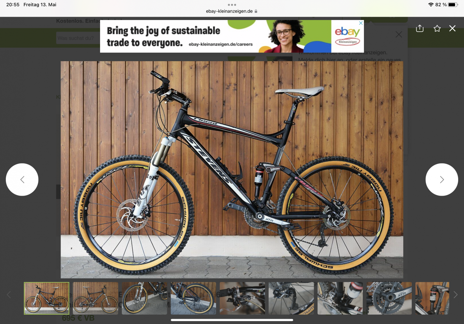

Hallo zusammen,
ich möchte mir diesen Sonntag folgendes Steve Fluent ES mit XTR Ausstattung von eBay Kleinanzeigen kaufen, bin aber heute hinsichtlich des Zustands und zu wartender Teile unsicher:
https://www.ebay-kleinanzeigen.de/s...buttons&utm_medium=social&utm_content=app_ios
Der Verkäufer hat das Bike selbst 2018 gebraucht gekauft, nur 2019 regelmäßig gefahren (Genussradler sagt er) und die letzten Jahre kaum). Außer geschmiert und Öl wurde seitdem nichts gemacht. Ritzel sollte man sich mal anschauen. Gabel und Dämpfer sollen einwandfrei sein.
Was ist eure Meinung? Bestmöglich anschaue/ Probefahren und wenn alles ok ist nehmen? Oder von vornerein Finger weg, weil kein Service?

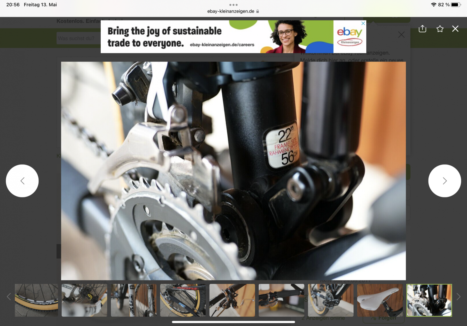

Ich würde es nicht kaufen.
Sind schon schöne Teile aus der damaligen Zeit dran. sicher dass es nur 2012 und nicht älter ist?

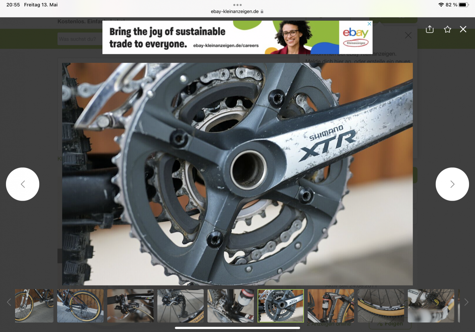

Großes Kettenblatt ist runter, dann dürfte der Rest vom Antrieb ebenfalls gut Kilometer gesehen haben.

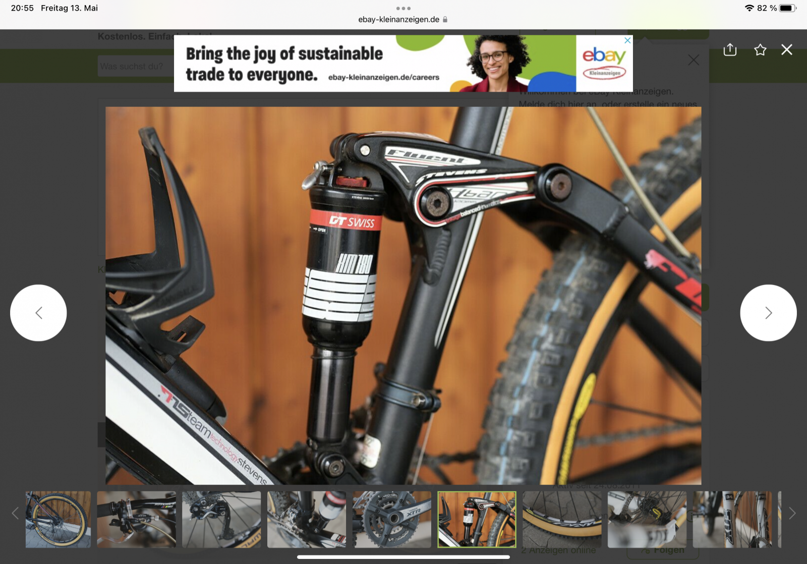

Den DT Dämpfer hatte ich 2007 an einem Rad, nach 4Jahren war der hinüber.
Laut Verkäufer von 2014. Der Rahmen müsste dieser von 2012 sein:
http://de.all-specs.net/model/1019342/
Also 2014 gabs kein 3x9 mehr.
und 2012 wurde schon ein Fox RP23 verbaut statt dem DT Swiss Dämpfer.
Ich tippe: Rahmen von 2012,
2014 mit Teilen aus Vorjahren aufgebaut.
Wenn Gabel, Dämper Wartung brauchen und Kettenblätter, Kette und Kassete ersetzt werden sollen in XTR dann kannst nochmal 600€ draufschlagen.
Also ich würde das Rad gar nicht empfehlen, da es ein veraltete Geometrie und kleine Räder hat und gleichzeitig die verbauten Teile Wartungsstau und Verschleiß aufweisen.
Für ein 14Jahre altes Rad, in das noch richtig viel investiert werden muss würde ich max. 250€ zahlen.
Das bekommst du nämlich gebraucht für die Laufräder und die funktionierenden XTR Teile nach dem Ausschlachten.
Zum Fahren zu alt, zum warten zu kompliziert und zum Sammeln nicht wertvoll.
