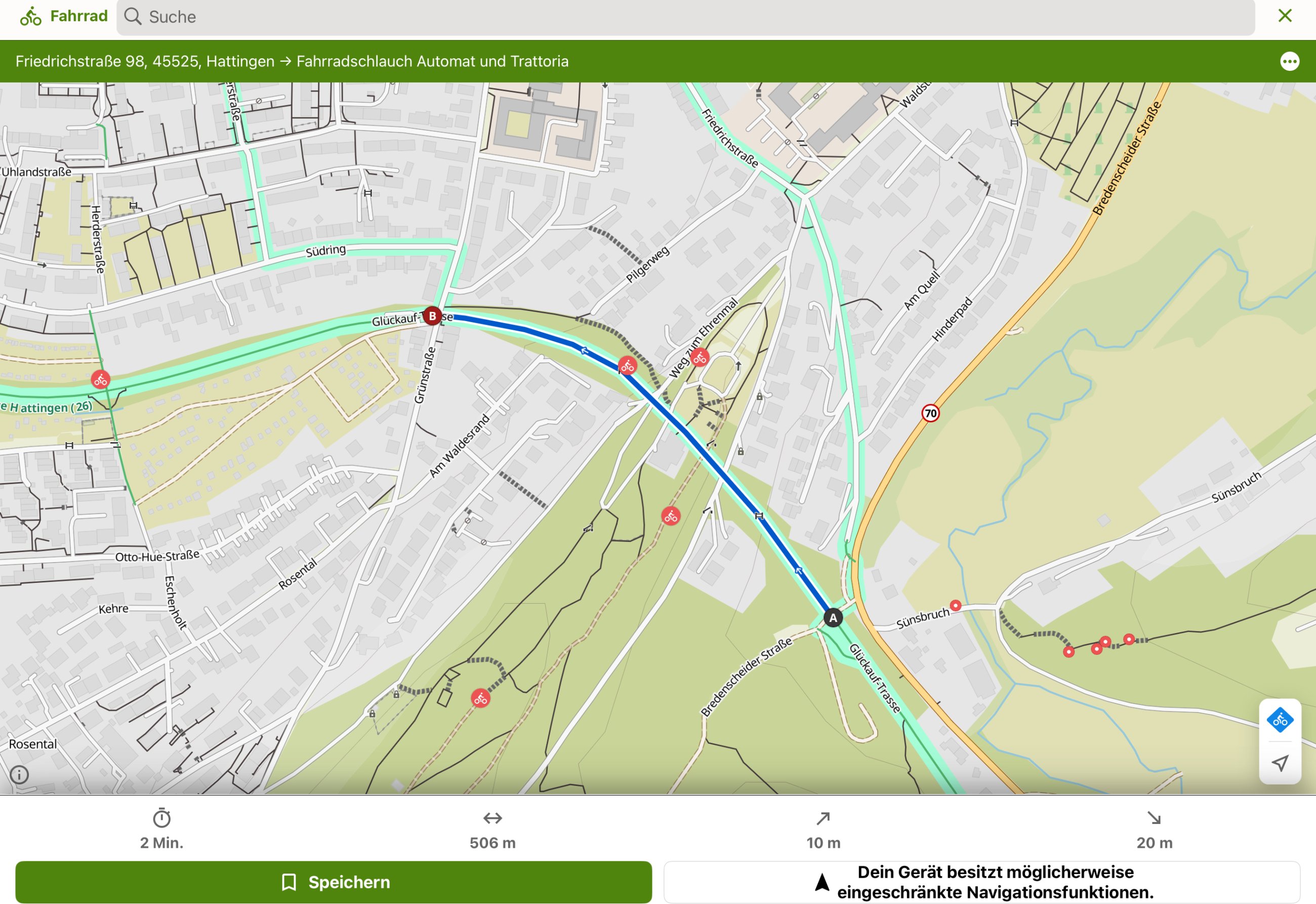

Die Tunnel sind durchaus in der Karte. Beim Routing (bzw. beim Berechnen der Höhenmeter) wird halt nicht berücksichtigt, dass der Berg quasi geschnitten wird. Ich weiß nicht, ob die Karte(ndaten) das überhaupt hergäbe(n).
Ja genau, das Merkmal „Tunnel“ in den Kartendaten braucht einen weiteren Eintrag / Schema-Erweiterung, die den Höhenunterschied enthält. So fehlt halt der Wert zur Berechnung.
Nehmen wir Komoot, dann wird einfach betrogen.
Vom Startpunkt auf der Südseite sind es 30 m Höhenunterschied zum Ehrenmal auf dem Berg.
Die gleichmäßige Trasse hat ca. 10 m Unterschied auf den 500 m Strecke.
Also fährt Komoot 10 m rauf und 20 m runter, die Summe von 30 m entspricht den 30 m Höhenunterschied
