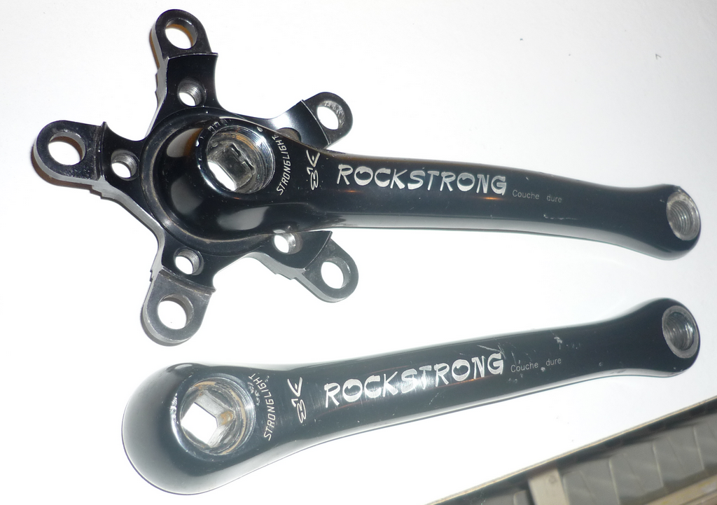

Hi, kann mir jemand Auskunft darüber erteilen, welche Innenlager- Achslänge ursprünglich für die Stronglight Rockstrong- Kurbel vorgesehen war? Google & Stronglight etc. geben dazu leider keine Auskunft. Die Kurbel ist zwar nicht ganz sooo retro, aber die alten Hasen des Classic- Forums ersetzen wirklich jedes Nachschlagewerk.:daumen:

Jetzt hab ich das gleiche Problem, vielleicht weiß mittlerweile jemand Bescheid.
Hallo,
hab ich an meinem MARIN Eldridge Grade 1995 verbaut.
Die Achslängen beträgt, nochmal nachgemessen, 107,4 mm.
Innenlager BB-UN51 68mm
Schönes Wochenende
Franz
