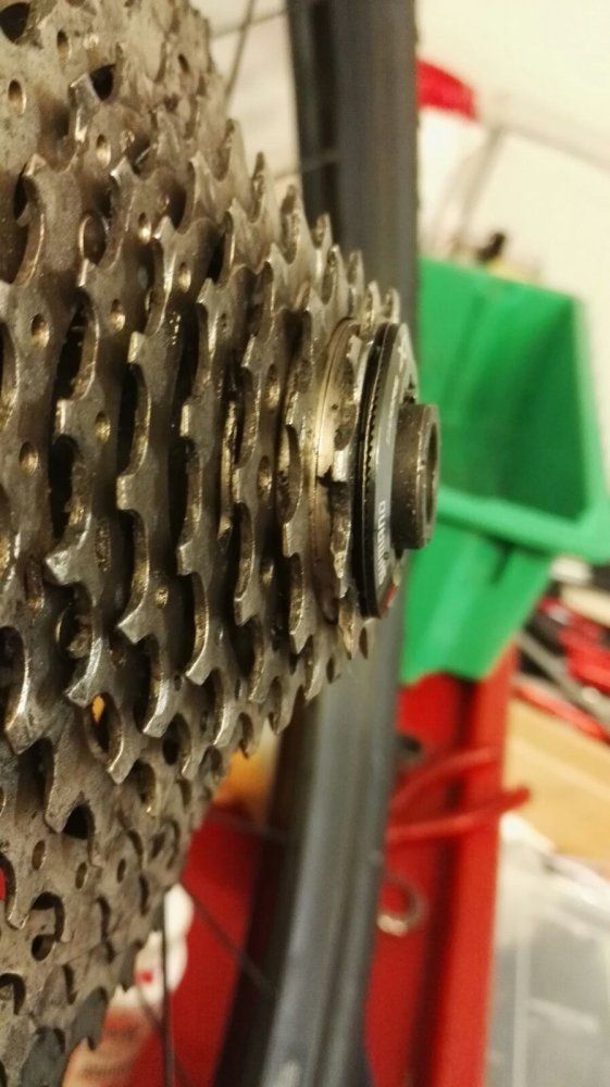

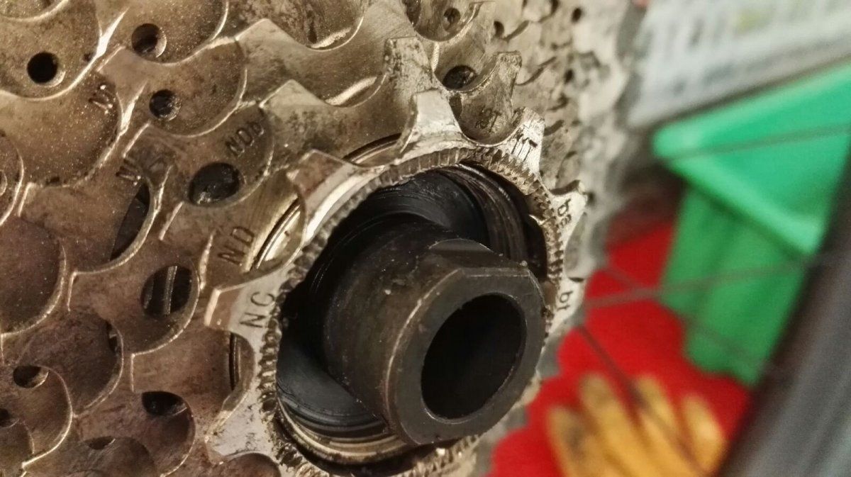

Hi,
ich habe hier einen Clon einer Novatecnabe mit Shimano Freilaufkörper. Montiere ich eine CS-M8000 11fach Kassette, greift das Gewinde des Abschlussrings fast nicht.
Genau genommen sind es knapp unter 1,5 Umdrehungen, die ich den Abschlussring anziehen kann. Dementsprechend traue ich mich da nicht mit großem Drehmoment dran, da ich den FLK nicht beschädigen will. Den originalen Aluring hat es gleich zerschossen.
Das Gewinde des Rings misst ca. 4,5mm.
Gibt es einen 11fach Abschlussring mit mehr Gewinde?
Gruß Beppe

Hab dass auch gelesen mit min 1 Umdr handfest und 2 insgesamt...
Muss ich nochmal testen. Insg bis fest sind es unter 1,5Umdr.
Hab eben mit BC telefoniert und mir den Ring einer aktuellen 8fa Kassette ausmessen lassen. 4,5mm, muss also echt einen “alten“ Lockring auftreiben.
EDIT: Bin in Klärung mit dem Verkäufer (Onlineshop) des LRS.
