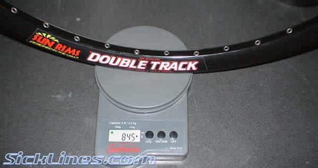

Ach ja: Double Tracks wiegen keine 850 Gramm. Ich fahr selber welche, hab sie nachgewogen und die wiegen 750 Gramm und mit ein bisschen Schmackes in den Beinen lässt sich auch ne Double die Berge hochquälen.
Haha, ich hab Waagenfotos von ZWEI DTs über 900g (allerdings etwa Baujahr 2003) und noch von einer aktuellen mit 875g. 26" versteht sich. Eine 750g DoubleTrack möchte ich mal sehen :lol:
Du brauchst ja nicht so blöd lachen.
Meine Double ist von 2006.
Ich weiß nicht ob Sun Rims da was verändert hat aber meine Double wiegt 750 Gramm.
Ich hab sie mit einer Küchenwaage gewogen und da hat sie 750 Gramm gewogen.
Und ja, die Waage ist geeicht.
Ich merk mir den Thread hier mal und das nächste mal wenn neue Speichen reinkommen, mach ich ein Foto.
MFG Stefan
Lass mich mal lachen. Und ich werd das Gefühl nicht los, dass du von 24" redest. In 26" wiegt eine DT mindestens 850g. Ich hab hier drei DTs rumliegen, die alle schwerer sind. Eine genau von 2006.
