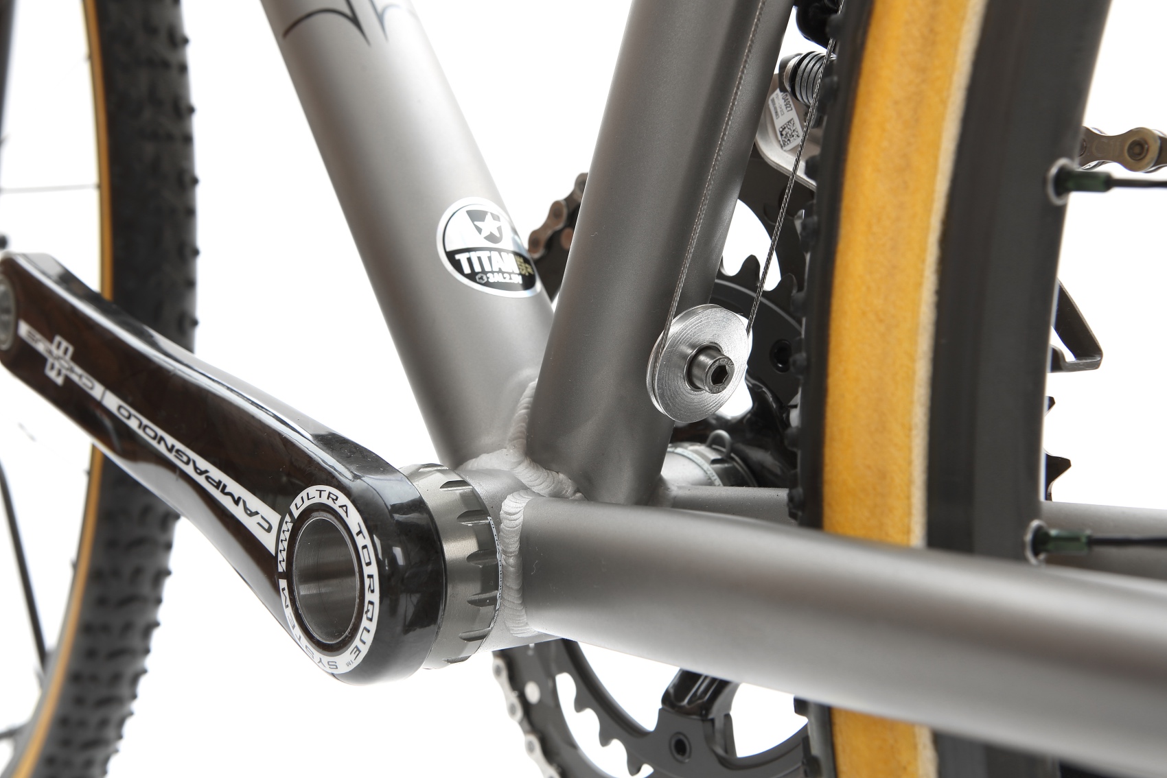

Bessere und einfach zu bewerkstelligen einen normalen Umwerfer aus dem Road Bereich mit Umlenkrolle montieren. Der CX70 ist seit Jahren nur noch sehr, sehr selten zu bekommen. Der Umwerfer hat bei mir damals auch nach fast jeder Saison CX getauscht werden müssen weil das Leitblech oben gerissen ist. War ein Problem was sehr viel berichtet haben. Ab und an hat man da auch geschweißte in der Bucht gefunden.
@norman68 Das mit dem Leitblech habe ich auch schon gelesen, würde es aber trotzdem riskieren und testen wollen. Hab zur Not einen neuen Down-Pull-Umwerfer (um mit Umlenkrolle oder Unterrohrverlegung gangbar zu machen). Für den CX70 hab ich jemanden gefunden.
