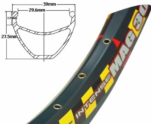

Ich bin bei SUN fündig geworden, in sachen Felgenbremskompatiblität (WAT n WORT) der Intense MAG 30.
Ich kann mir einfach nicht helfen, aber auf dem Bild sieht es schon so aus als könne man das Biest mit Felgenbremsen bezwingenoder kneifen.

vergiss es...
die Flanke der Felge ist zu schmal und wenn du es trotzdem schaffst deine bremsen auf die Flanke zu drücken, besteht die Möglichkeit das du die Felge verbiegst. Die Flanken an Discfelgen sind nicht so dick wie an Felgen für Felgenbremsen und die Bremsleistung dürfte dann auch verschwinden. Also ich würds nich machen

Na die Double Wiede sieht auch so aus (wenn man die Bepper weg macht) als ob man die mit Felgenbremsen fahren könnte.
Dass iss aber Fehlanzeige....
Du musst immer darauf achten,ob auch eindeutig eine FLANKE dafür vorgesehen ist....
