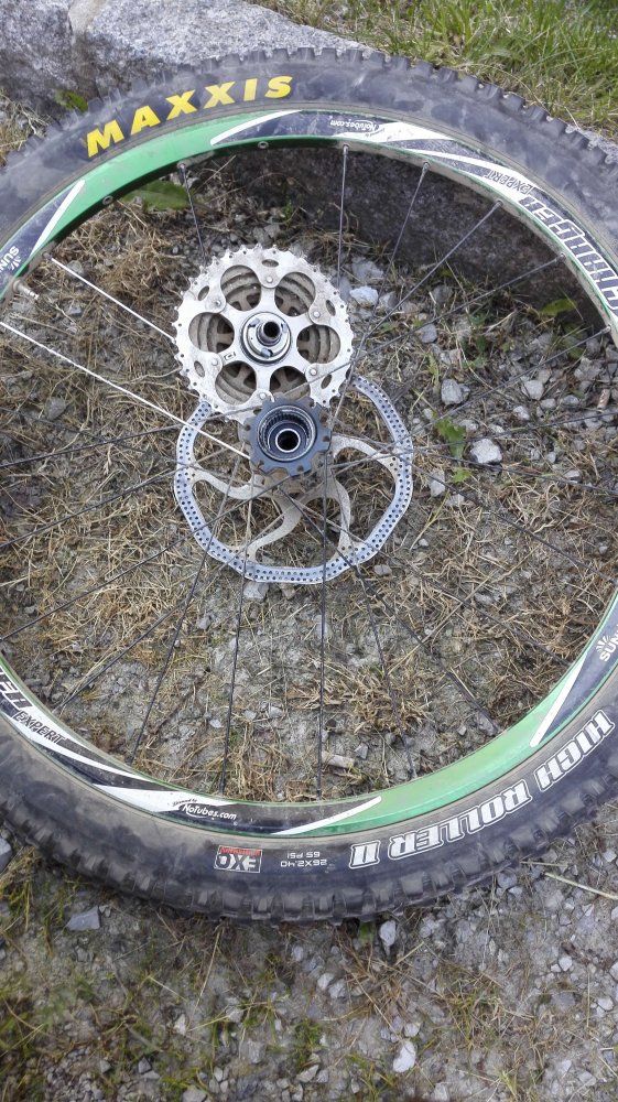

Kann mir jemand was über die Qualität von denn Sun Ringle Charger Expert Laufrädern Sagen ?
Sind die für Downhill geignet ?
Hab da mal einen kleinen Anreiz für dich, was auf härteren Trails mit den LR passiert!
