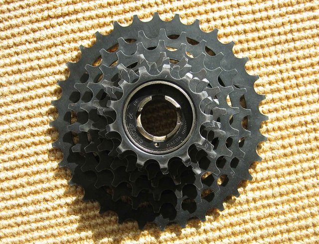

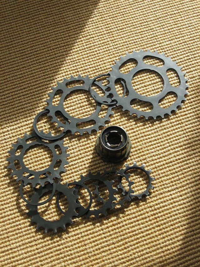

Das ist definitiv ein Schraubkranz, der an eine Schraubkranznabe geschraubt wird. Von Shimano wird da nichts passen, der Kranz stammt aus den Zeiten als SunTour noch selbst die technischen Normen setzen konnte (Achtziger).
Mal zwei bilder:
