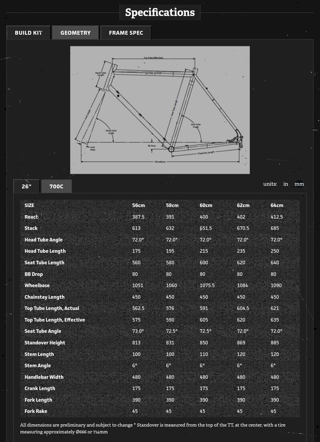

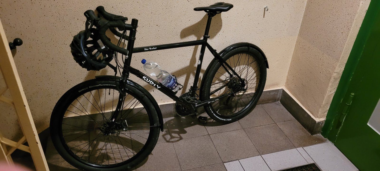

Ich bin sehr an dem Disc Trucker von Surly interessiert und frage mich, welche größe die passende wäre.
Ich bin 181 mit ca 81cm Schrittmaß. Ich bin immer zwischen zwei Größen.
Nun gibt es ja die 26 Zoll Version und die 28 Zoll Version.
Die 26 Zoll Version, Größe 54 hat eine Überstandshöhe von 800mm, BB Drop 50MM und die 28 Zoll Version Größe 56 von 813, BB Drop 80mm.
Wie sinnvoll sind heutzutage noch 26 Zoll Räder bzw. die Verfügbarkeit in einigen Jahren?
Ich könnte ja auf 27,5 Zoll Räder setzen. D. h die 26 Zoll Version kommt höher.
Wenn ich die 28 Zoll Version in 56 nehmen würde und mir 27,5 Zoll Rädern aufbauen würde, würde ich ungefähr bei 800mm Überstandshöhe landen, bei ca 45mm Breiten Reifen. Dabei würde natürlich auch das Tretlager tiefer kommen. Wäre das problematisch?
Einsatzzweck ist hauptsächlich Stadt, also der Weg zur Arbeit, Tagestouren und 1x im Jahr eine Radreise über einige Tage.
Was denkt ihr darüber?
