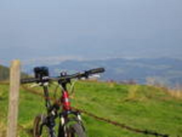

VRO in 6°, teure Variante, (leichter)
Lenker 16° flat 630 mm, nicht oder wenig kürzen, kurze Hörnchen mit BarPlugs dran, Lenker ca. 45° nach oben (!) stellen.
Da sieht zwar etwas bekloppt aus, aber die Ergonomie ist super, die Handgelenke werden nicht verdreht wie bei fast allen anderen Möglichkeiten (die besser weil gewohnter aussehen).

Kannst Du davon mal ein Bild zeigen?
