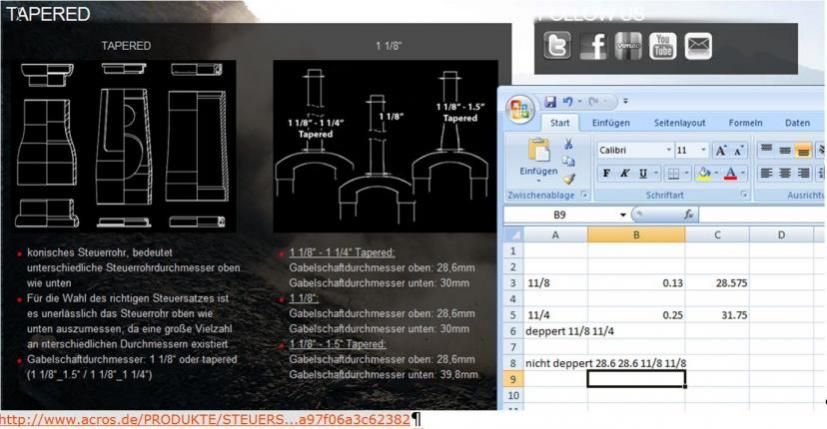

ne, findest Du den Fehler im Bild:)

Danke für Hinweis

nocheinmal zu dem Bild unter den Gabeln,
da steht 1 1/8 - 1 1/4 hat den gleichen Gabelschaftdurchmesser wie die 1 1/8
oben 28.6 mm
unten 30 mm
Ist das richtig, weil dann passt auch der gleiche Konus auf beide Gabeln?
glaube ich nicht, dafür ist sie unten zu dünn,
für 1,5 müsste es doch so 38mm Durchmesser sein beim Gabelkonus.
Ich messe nur den Gabelschaft ein Stück oberhalb vom aufgesetzten Konus und der hat 30,55 mm.
Eher noch eine normale nicht tapered Gabel.
Dann wird es wohl 1 1/8 unten sein.
