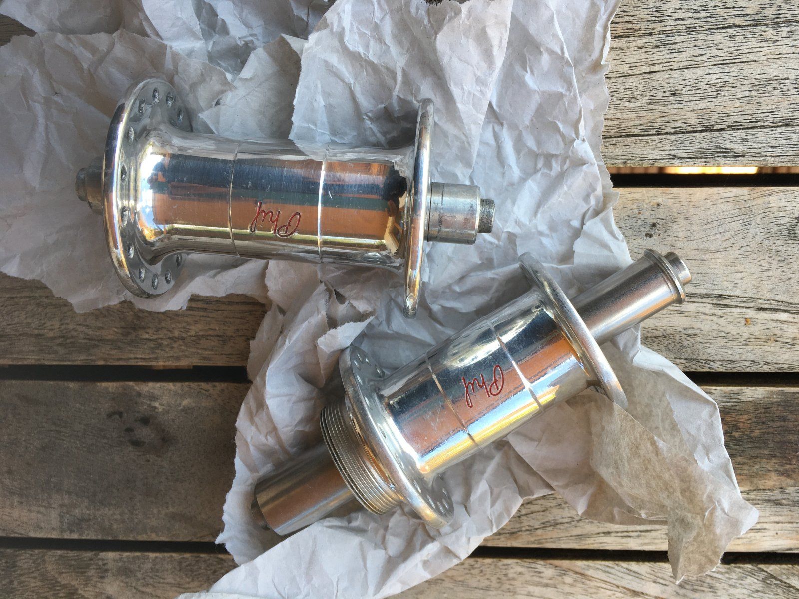

Wie der eine oder andere vllt. schon mitbekommen hat, habe ich nun endlich die schwarzen Phil Wood Naben angeboten bekommen und gekauft. Große Freude und Jubel. Jetzt habe ich eben die -Schraub Zahnkränze hinten abnehmen wollen und stehe vor dem Problem, dass da was zum Vorschein gekommen ist, was ich so wie abgebildet noch nie gesehen habe......

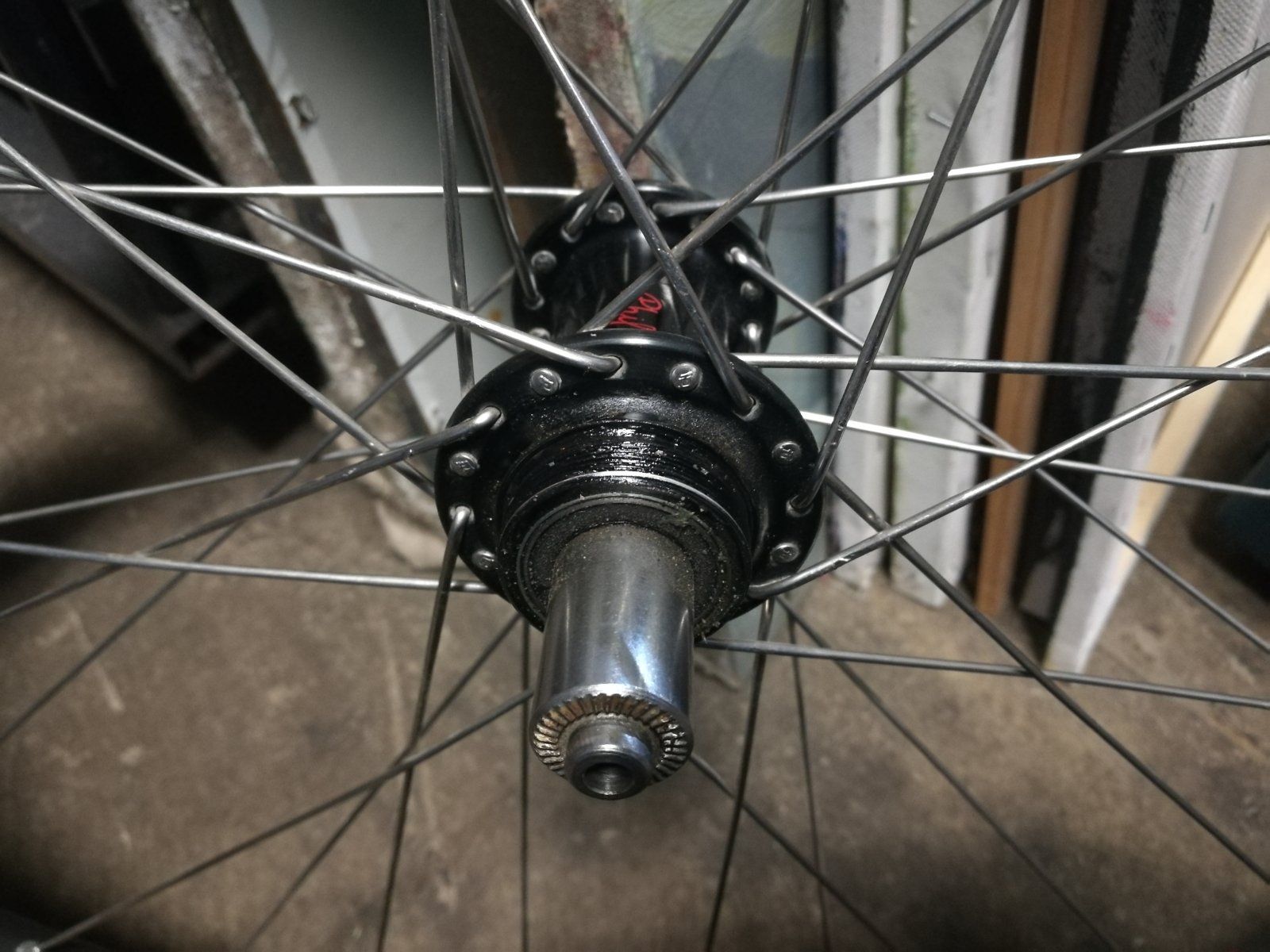

die einzelnen Kränze (sind Sachs Kränze) gingen entspannt ab, wobei die ersten beiden geschraubt waren, der Rest gesteckt, geblieben ist der Freilauf-Körper (sicher ebenfalls von Sachs?), der ebenfalls ab muss, damit ich die neue Schraub-Kassette drauf bekomme, denn die hat ein anderes Maß.

Die Fragen, die sich mir stellen sind: WIE bekomme ich dieses Konstrukt ab, mit WELCHEM Werkzeug und in welche RICHTUNG drehe ich WAS? Ich würde ja auf die vordere Abdeckung mit den xxx kleinen Vertiefungen/Löchern tippen
aber wissen tu ich´s nicht. Der Park Tool Stirnlochschlüssel SPA-6 passt auf jeden Fall nicht.

Die kleinen Bohrungen dienen nur zur Wartung des Freilaufkörpers - besser nicht öffnen.
Zum Abziehen musst du mit einem passenden Werkzeug (WaPuZa?) in die hinteren Nasen/Vertiefungen eingreifen und entgegen dem Uhrzeigersinn drehen (wie bei jedem Schraubkranz). Vorher Kriechöl in den schmalen Spalt zwischen Nabenkörper und Freilaufkörper einbringen, dann geht's leichter.
EDIT: wenn das ein Sachs-Mailalrd Schraubkranz war passt der Shimano Schraubkranzabzieher. Vorher Achse ausbauen.

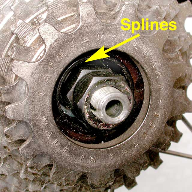

Warum nimmst Du nur die Zahnkränze vom Freilauf und nicht einfach beides von der Nabe? Auf dem letzten Bild sieht man doch die Verzahnung für eine spezielle Nuß.
Hallo
Man schraubt den gesamten Schraubkranz en bloc ab.
Du hast die einzelnen Ritzel abgebaut, und nun ist der Tragkörper noch auf dem Gewinde.
Das funktioniert so nicht
Ich glaube, ich kenne die Antwort: Weil ich heute nicht die hellste Kerze am Baum bin! Ich frage mich jetzt auch gerade, warum ich das nicht getan habe.....da muss ich doch glatt heute Abend wieder in die Werkstatt und wieder das Hirn einschalten & die Augen aufmachen.....ist bestimmt zu dunkel in der Werkstatt, weils draussen so gleißend hell ist....hüstel

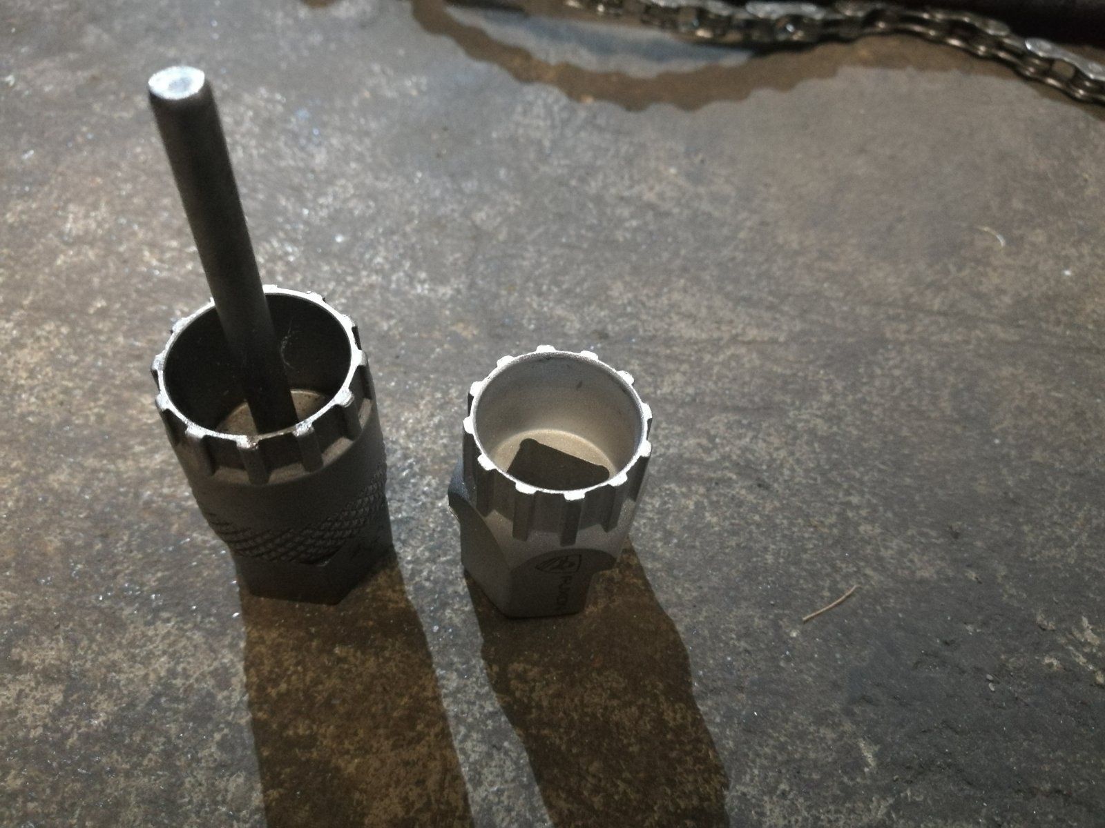

So, der Kranz ist ab.
Allerdings musste ich dazu zur Werkstatt meines Vertrauens, weil es mit meinen beiden Abziehern
NICHT geklappt hat, obwohl die für die Shimano Kränze geeignet sind, @mr.bibendum, also muß es wohl welche geben, die u.a. für Sachs Maillard Kränze geeignet sind. Der Abzieher, welcher in der Werkstatt benutzt wurde, hatte die gleiche Rasterung wie meiner aber der Wandung war definitiv dünner und die Achse konnte auch drin bleiben. Wieder was dazu gelernt.

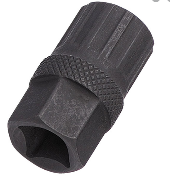

Das Shimano HG Kasseten-Lockring Tool und der Schraubkranzabzieher sehen sich ähnlich, sind aber funktional nicht gleich. Mit dem Lockringtool kannst du keinen Schraubkranz lösen und das Schraubkranztool rutscht bei Lockrings oft durch.
Ah, okay.....danke. Hast du ne exakte Bezeichnung, wie das Teil heißt? Irgend ne Nummer oder genaue Typbezeichnung?
z.B. Park Tool FR-1.3
https://www.bike-discount.de/de/kau...nkranz-abzieher-5-10-fuer-schraubkranz-581315
Bestellt, gestern angekommen, heute ausprobiert.....das Teil passt wie angegossen. Danke für den Tipp! Es gibt FAST nichts besseres, als passendes und funktionierendes Werkzeug. Da kommt bei mir so richtig Begeisterung auf. Nur mal so am Rande bemerkt.....schönen Sonntag noch!
