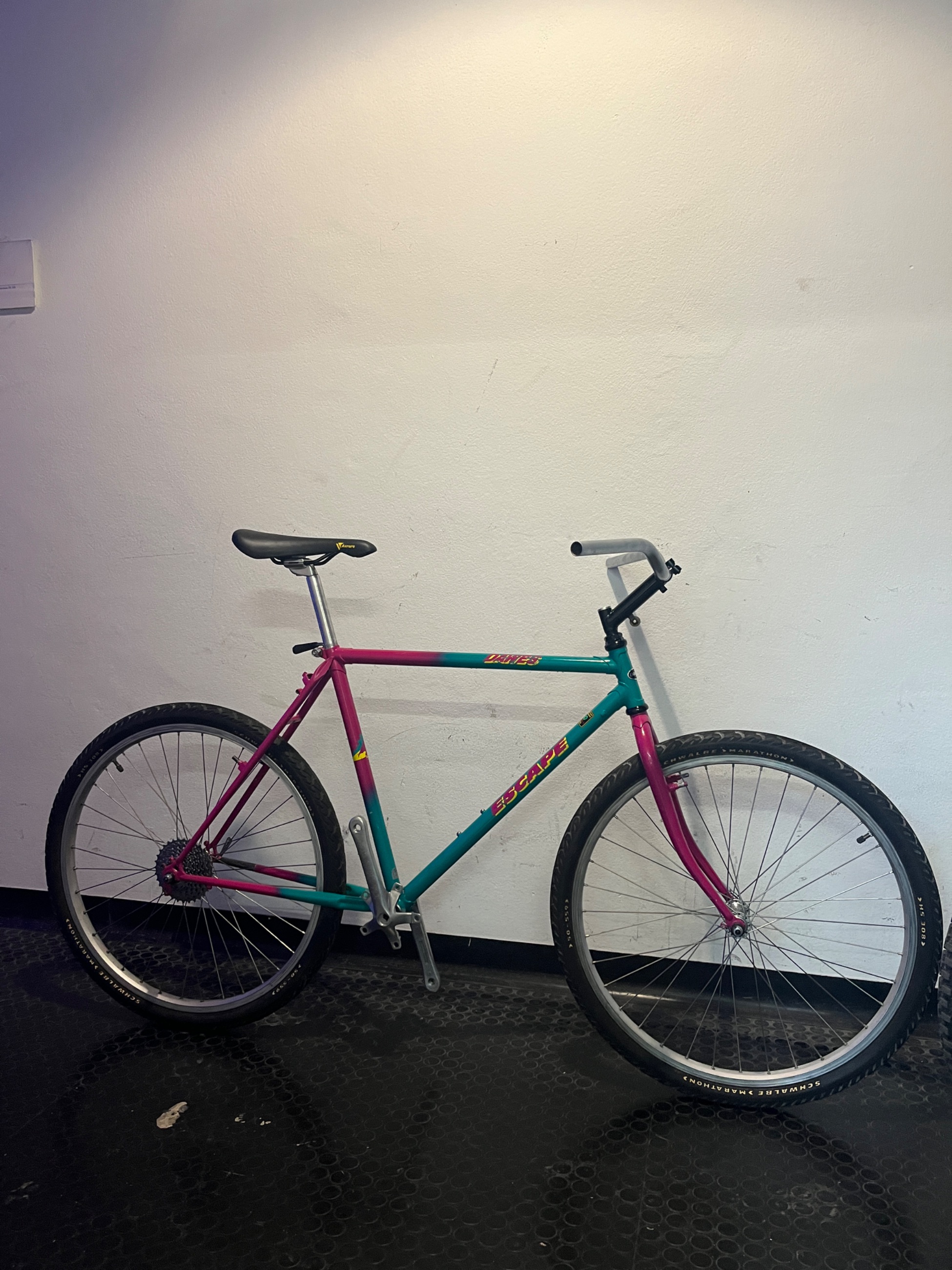

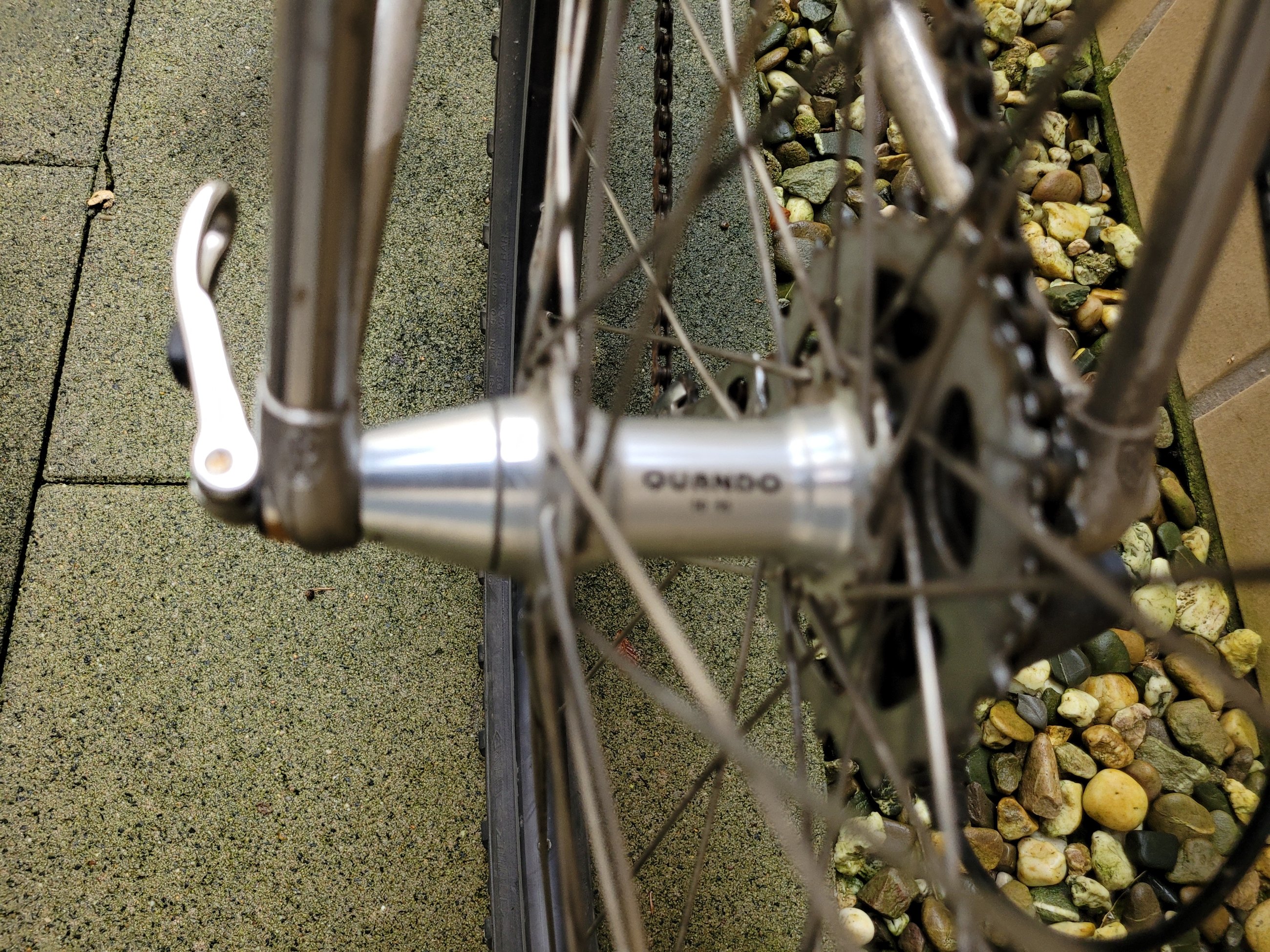

Ich baue derzeit ein altes Dawes Escape aus den 80ern auf. Es wird Teil einer Verlosung dessen Ertrag an den Campus Asyl e.V. gespendet werden soll. Dieser setzt sich hier in Regensburg dafür ein, dass Geflüchtete Menschen Fahrrad fahren lernen und Sprachkurse erhalten. Ich konnte bereits einige UnterstützerInnen gewinnen. Mir fehlt allerdings noch einiges:
  • schönes Kurbelset mit 170mm Armlänge (5-arm) inkl passendem Tretlager (68mm)
  • 26,2 Sattelstütze in gutem Zustand (silber)
  • MTB Pedale bspw XT
  • Laufradsatz in 26“ mit 9-fach Freilauf
  • Daumenschalthebel (bspw alter Suntour XC Pro mit Microindexierung
  • Sattelklemme
Eventuell könnt ihr mir ja weiterhelfen! Das Budget meinerseits ist ziemlich begrenzt. Allerdings werde ich eine tolle Kiste bauen und diese wird auch ausgestellt und beworben! Ihr könnt dann im Dezember natürlich auch gern bei der Spenden-/Verlosaktion teilnehmen!
Besten Dank!

Wie soll das Rad denn aufgebaut werden? 3x7/8/9 oder gar mit einem NW-Blatt vorne und 9 Ritzeln hinten? Denn du fragst nach einem 9-fach-Freilauf (der dann eigentlich 7-10 Ritzel packen kann). Der Schalthebel müsste dann ja auch dazu passen.
Oder meinst du mit "9-fach Freilauf", dass du einen LRS mit einer 9-fach Kassette benötigst? Kette auch?
Kurbel: LK egal?
Und was für eine Sattelklemme soll es sein? Ich sehe da eine angeschweißte, die einen Schnellspanner benötigt. Soll es ein also Spanner sein? Oder stehe ich auf dem Schlauch und du willst wirklich eine Klemme? Welchen Durchmesser bräuchte die denn?
@itmightbetime
Kurbel: LK egal?
Es wird tatsächlich ein 1x10 Aufbau! Ich benötige daher einen Laufradsatz mit passenden Freilauf. Die 10-fach Kassette habe ich bereits :) Schalthebel wird dann entweder ein Suntour XC Pro, der funktioniert gut dank der Microindexierung oder ein moderner Deore für 10-fach.
Die Sattelklemme ist angeschweisst. Es benötigt also einen passenden Schnellspanner.
Danke dir der Nachfrage!

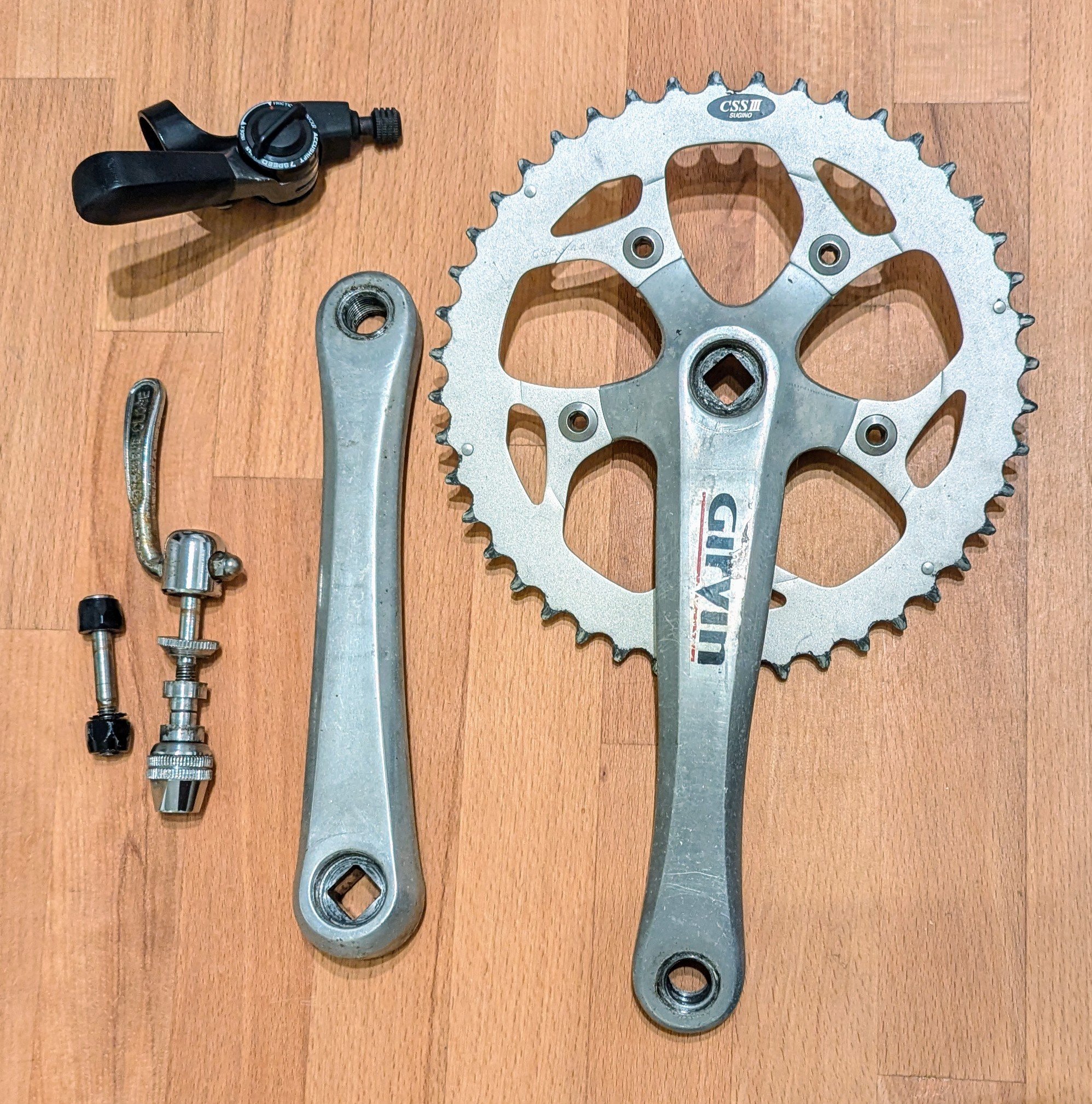

Ich kann dir schicken:
- Kurbel von Sugino, 175mm, LK94 mit 44er Kettenblatt. Wenn das KB nicht passt, behalte ich es auch gerne 😉

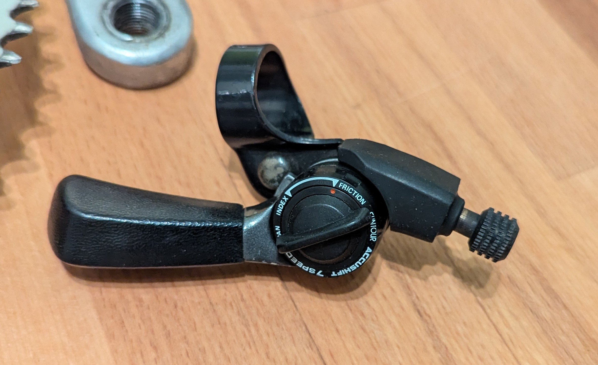

- Shifter Suntour, 7-fach gerastert aber auf Friction gestellt und damit "für alles"

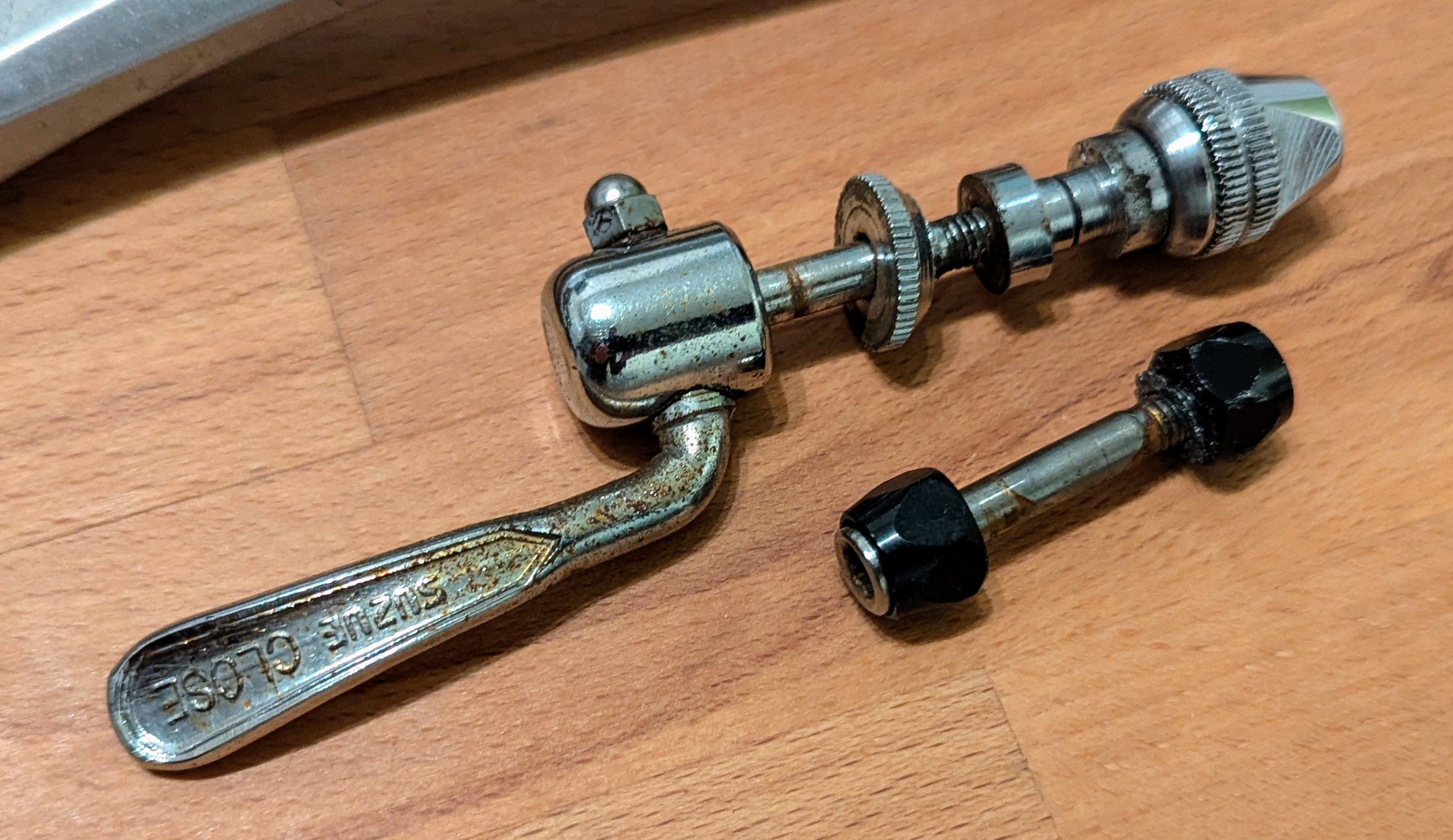

- 1 klassischer Sattel-Schnellspanner zum Aufpolieren und 1 Klemmschraube, falls es ohne Klauhilfe ausgebaut werden soll
Kommt frei Haus, wenn du es gebrauchen kannst.
