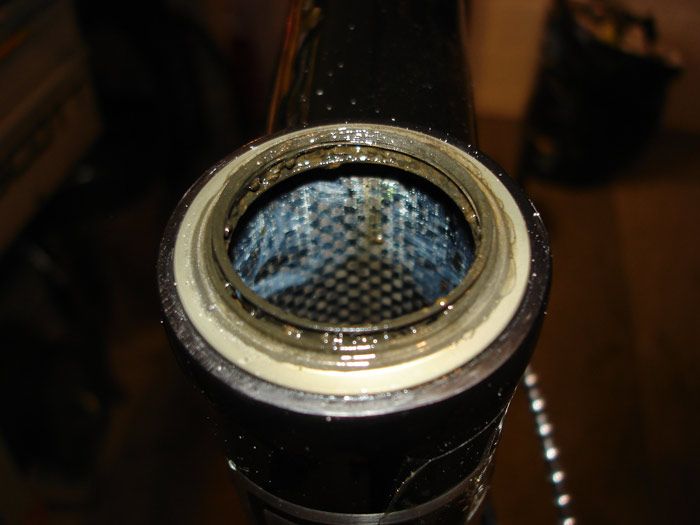

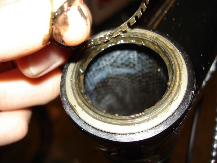

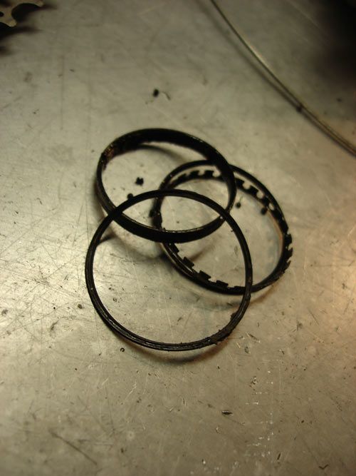

Am MTB hats mir schon zwei Scaleheads buchstäblich zerbröselt...jeweils das obere Lager - zerlegt ! Aber bei der Demontage sah dann das untere auch nicht viel besser aus. Gut gedichtet ist da nichts. Typisch Extralite halt: Alles was Lager hat Finger weg! Ich kann von Glück sagen dass ich nicht weit weg von zuhause war sonst wär ich auf dem Trail gestrandet.
Am Rennrad bislang seit ca. 15'000 Km problemlos. Das sieht aber auch keinen Regen...Würd mich aber trotzdem wunder nehmen wie die Lager da ausschauen. ich befürchte dass ich auch da rostrote Kügelchen spazieren fahre;)

Kann es sein, dass der Steuersatz zu stark vorgespannt war ?
Wie ich sehen kann ist das obere Lager kein Schrägkugellager.
