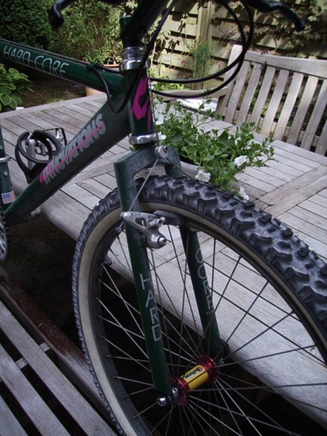

weisst du wieviel bilder es dazu gaebe es gab extrem viele farbkombinationen von normal bis grell von schoen bis haesslich schau einfach mal unter ebay usa da siehst du eine menge, ansonsten sind es gute naben leider oft mit etwas spiel bedingt durch die bauart aber stabil und langlebig
gelb/rot
rot/weiss/blau
An Farbkombis gab es praktisch alles, sowohl eloxiert als auch lackiert/beschichtet. Also auch Neonfarben usw. Oft auch als mehrfarbige Kombination, linker Flansch, Mittelteil, rechter Flansch.

Ich hab' welche am retrodirect im Einsatz, die hintere Nabe hat kein Spiel, die vorne ein wenig, weil die Innenhülse nicht maßhaltig ist, daher habe ich diese auf das richtige Maß gekürzt und nun ist kein Spiel mehr zu erspüren, ansonsten sehen die nicht so aus, als ob da viel außer den Lagern (genormt) kapputtgehen kann, Farbkombi: Flansche silber, Hülse schwarz eloxiert.
