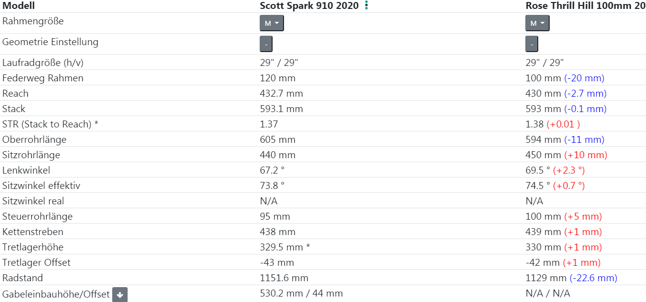

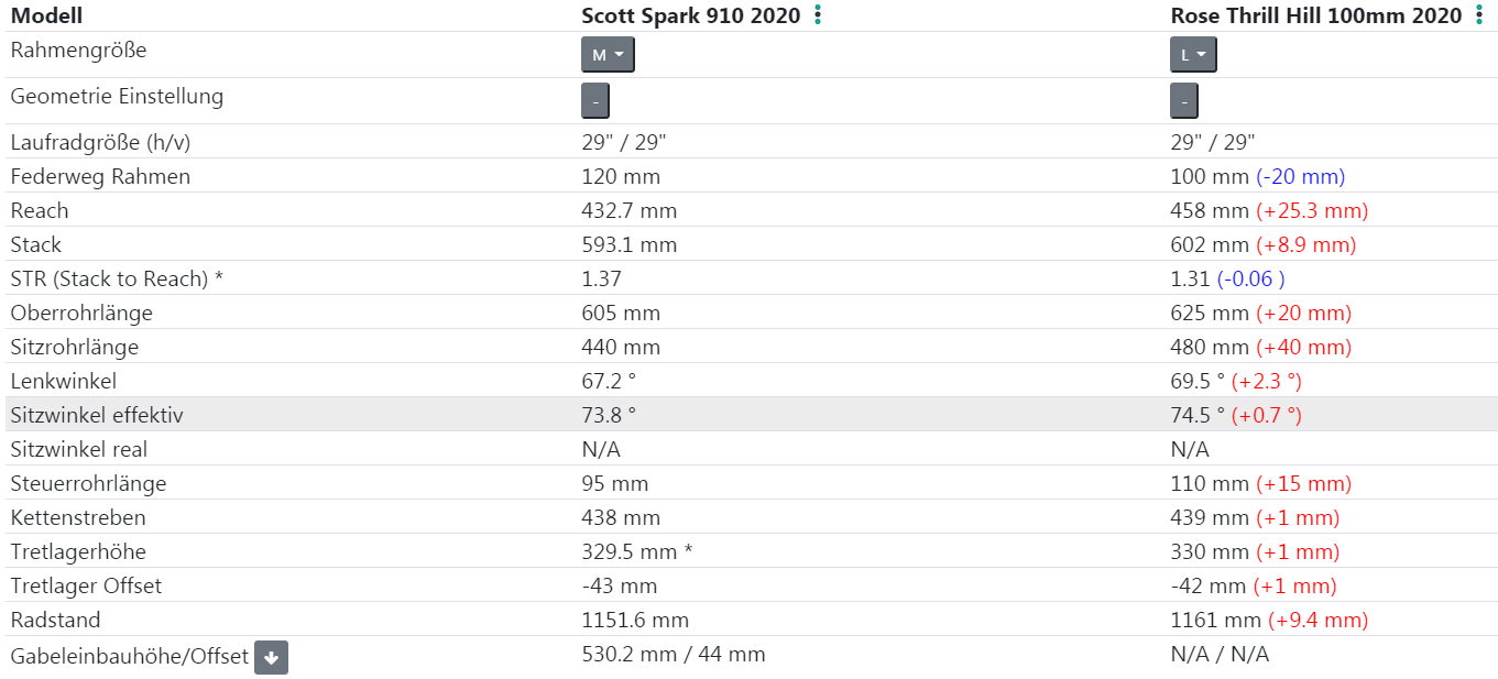

Fühle mich auf meinem Spark in M recht wohl, wobei die Haltung natürlich aufrechter ist, da keine reine XC-Geo. Vergleiche ich die Geos miteinander, kommt folgendes bei raus:
Vergleich M vs. M
Vergleich M vs. L
