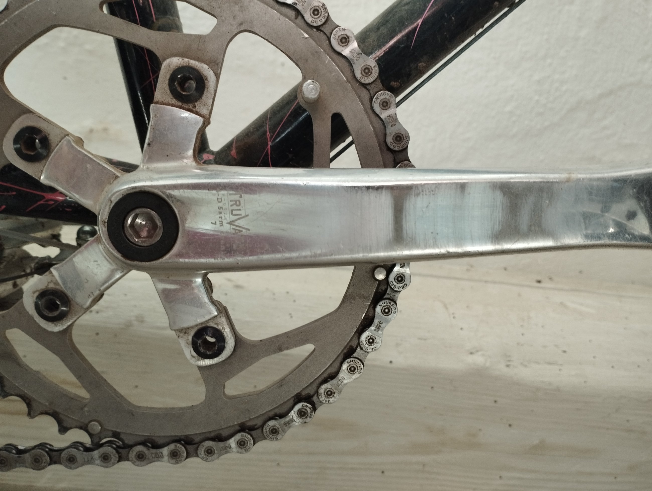

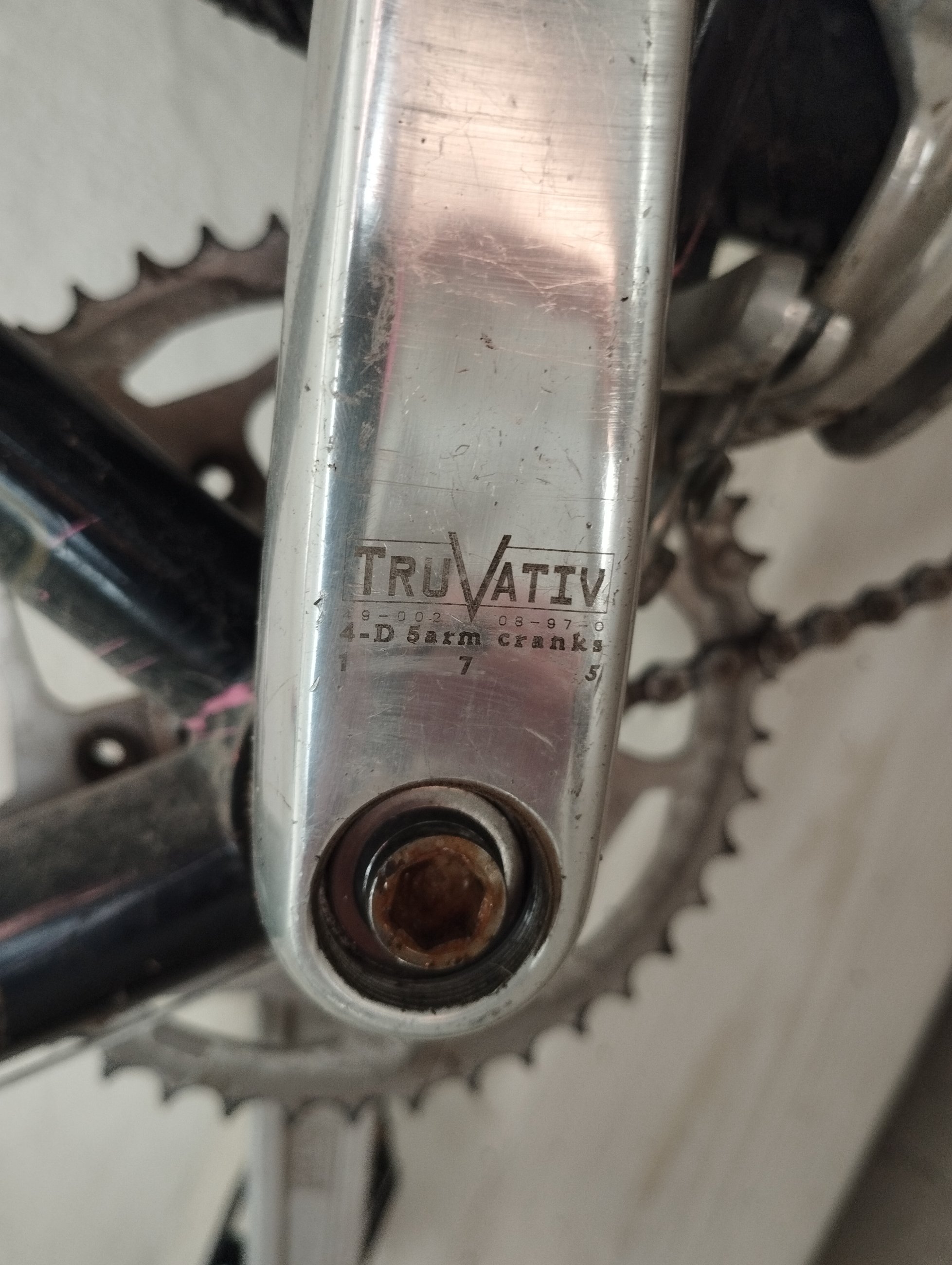

freue mich schon darauf mal schöne Bilder von dieser Kurbel am Bike zu sehen!
Du könntest mal suchen, ob es ne baugleiche Truvativ gibt.
Micki Kozuschek hatte erst den Vertrieb von Etto (Helmen), dann selber Bikes mit gleichen Namen produzieen lassen. Nachdem Etto Lizenzgebühren für den Namen haben wollte, wurde daraus Maxcycles und man hat eben auch das Komponentenbusiness ausgebaut.
Er ist Mitte der 90ziger in die USA ausgewandert, hat Maxcycles dann seinen Partnern überlassen und hat Truvativ gegründet, deshalb gabs Mitte bis Ende der 90ziger noch gleiche Komponenten als Maxcycles oder Truvativ gelabelt.
Truvativ wurde mit Kurbeln ab 1997 recht schnell groß, dann aber 2004 von SRAM geschluckt.
Danach hatte er Lezyne gegründet.
Die Truvativ habe ich hier am Rad meiner Tochter. 94BCD
