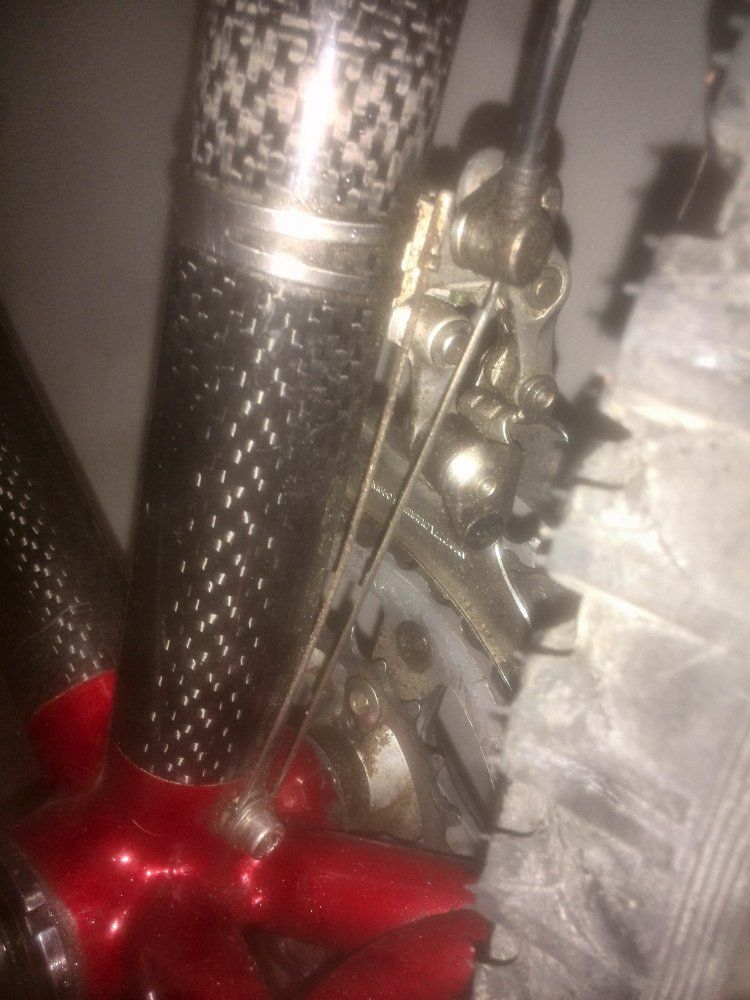

Wie funktioniert das mit dem Umwerfer? Ist da so ein "yetiesquer" Adapter, bei dem der Zughülle bis direkt an den Umwerfer geführt und der Zug irgendwo am Rahmen festgeschraubt wird?

@Thias : Es wird wohl ein Flite werden. Der Reifen ist richtig herum aufgezogen und, jep, die Schaltzughülle wird bis zum Umwerfer gehen.

@Thias ich hab mal eben (nur mit dem Handy, also entschuldige die miese Qualität ) ein Foto von der Zugführung am Umwerfer gemacht.

gefällt mir ausgesprochen gut. Ich sehe der Zug zum Umwerfer das Sitzrohr runter läuft bei dir wie bei mir. Das finde ich ehrlich gesagt nicht so schön, hab aber auch noch keine bessere Lösung gefunden. Wollte es jetzt mal mit einer 3M- Klebeführung versuchen.

Das mit dem Schaltzug finde ich ehrlich gesagt gar nicht so schlimm, das zeichnet ja die TREK's dieser Zeit aus. Der Zug schlackert auch nicht rum, da er ja auf Spannung ist. Das mit den Klebeführungen würde ich persönlich lassen.
