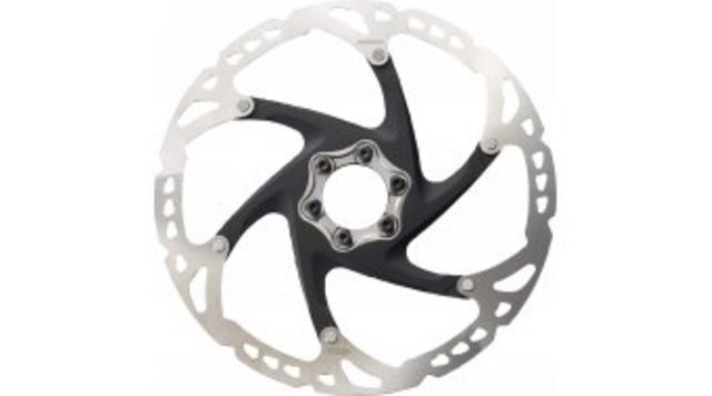

Hilfe, mein Session quitscht furchtbar an der Hinterradbremse.
Hab den Rahmen einzeln gekauft und mit der Code 203 Scheibe aufgebaut die ich hatte.
Furchtbares quitschen und vibrationen. Irgendwer im Bikepark meinte, deswegen werden die Rüäder auch nur mit 185er scheibe ausgeliefert.
Ich also auch 185er Scheibe montiert. Leichte Besserung, aber immernocht krasses quitschen. Mitlwerweile hab ich andere Laufräder und auch Beläge und ein Juciy Sattel probiert, es quitscht immer noch.
Habt ihr einen Tip für mich?
meine saint hat ursprünglich auch gequietscht und bei längeren abfahren angefangen zu vibrieren. hab dann einfach die neuen shimano scheiben montiert (203 vo + hi) und seitdem ist nichts mehr zu hören oder spüren
die avid scheiben sind einfach zu weich. versuchs mal mit hope oder shimano scheiben dann müsste sich das ganze erledigt haben
Ich hab da auch noch eine Frage. Passt ein Sram short Cage ans Session? Oder Medium? Muss das nämlich tauschen, in dem Zug Wechsel ic dann auch direkt Kassette und trigger mit. Will nämlich das x0 super Short Cage montieren aber bin nicht sicher ob das Passt. Mit den bremsen würde ich auch mal andere Scheiben versuchen!
Gruß Max
