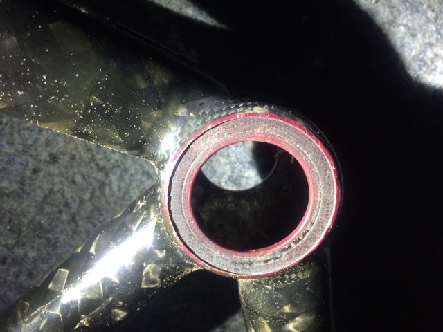

Hallo,
ich habe einen Scott Scale 30 Baujahr 2009.
Welches Tretlager passt in den Rahmen?
Das Tretlagergehäuse hat eine Breite von ca. 68 mm und einen Durchmesser von 38 mm.
Oder fehlt da etwas?
Mark
das 2007er hatte soweit ich weiß 68mm...das hatte ein truvativ giga x pipe innenlagen... das 2008er hatte 73mm und ein gxp lager drin...würde trotzdem sagen das bei deinem rahmen irgendwas fehlt:confused:
