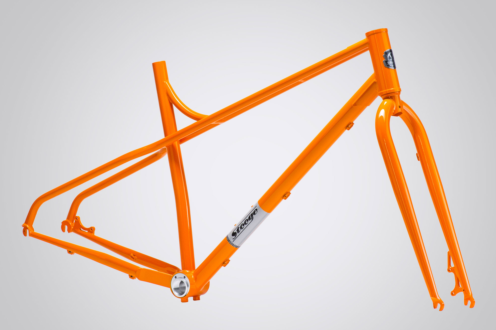

Hallo zusammen,
ich habe gerade mein neues 29er Singlespeed-MTB zusammengesteckt und es ist total geil geworden... bis auf die Kettenspannungs-Situation. Ich will 32x18 fahren und habe vorne eine SLX-Kurbel mit Narrow-Wide-Blatt. Wenn ich den Tretlager-Exzenter ganz nach hinten drehe bekomme ich die Kette um ein paar mm nicht zu, bzw. wenn ich sie schließe, steht der Antrieb unter extrem hoher Spannung. So kann man nicht fahren. Wenn ich ein Glied (also 2, anders geht's ja nicht) mehr einbaue, kann ich den Exzenter komplett nach vorne drehen und die Kette hängt trotzdem durch.
Durch das NW-Blatt vorne kann ich ja nicht mit Half-Links arbeiten und ich würde auch gerne auf einen Kettenspanner verzichten - dafür gibt's ja schließlich den Exzenter. Bevor ich jetzt alle anderen Ritzel-Kettenblatt-Kombinationen mit ähnlicher Entfaltung auf gut Glück ausprobiere - hat noch jemand ne Idee??

tja - hört man nicht gerne, wenn man grad ein rad mit neuteilen zusammengesteckt hat. aber mein vorschlag wäre: nimm eine alte, ausgeleierte kette und versuchs damit. die gibt dir wahrscheins das spiel mit dem nach hinten gedrehten exzenter eine vernünftige kettenspannung aufzubauen, die nicht zu straff ist. einfach weil die ausgeleierte kette bei gleicher anzahl kettenglieder einen tacken länger ist.
bei arg ausgeleiert lässt du den exzenter so wie er ist und versuchst es mal mit 2 kettengliedern weniger. (ich habe kürzlich eine kette montiert, die war mit 2 gliedern weniger länger als ihr neu gekaufter kollege...)
am besten du hast ein paar olle ketten und kannst ein wenig experimentieren. meine erfahrung ist: irgendwann findet sich eine, mit der es dann geht.
grüsse ö

Ein Narrow-Wide Kettenblatt ist bei Singlespeed vollkommen sinnlos.
Du bist auf eine Übersetzung angewiesen, die etwa in der Mitte des Verstellbereichs liegt. Hilfreich ist hierbei:
http://www.eehouse.org/fixin/formfmu.php
Finde zu dem Rahmen bei Stooge keine Kettenstrebenlänge - die dürfte wohl der Mittelstellung des Exzenters entsprechen.

Nein, der Verstellbereich reicht bei der gegebenen Kettenstrebenlänge und der 32/18-Kombi leider nicht aus. Das ist ein Grenzfall, der mir bisher (hatte schon mehrere solcher Tretlager-Exzenter in meinen Rädern) auch noch nie untergekommen ist. Im Grunde ist die Kette in der Einstellung "Exzenter ganz nach hinten gedreht" ein klitzekleines bisschen zu kurz. Also zwei Kettenglieder mehr rein - und dann reicht die Kettenspannung in der Einstellung "Exzenter ganz nach vorne gedreht" nicht aus. Im Idealfall steht der Exzenter bei frischer Kette auf etwa 7 Uhr und wird im Laufe der Zeit, wenn die Kette länger wird, langsam bis 4 Uhr gedreht.
Bei dem Stooge MK4 klappt die 32/18 Kombi leider nicht, nach Rücksprache mit Andy von Stooge ist ihm das wohl auch schon aufgefallen. Ich baue jetzt auf ein 30er Blatt um, dann sollte das Problem gelöst sein.

Hmm. Wieviel Verstellbereich hast Du denn?
So rein rechnerisch muesten um die 12.7mm ausreichen. Dann legt man es auf, sagen wir mal, 13.5mm aus und ist safe.
Wieviel Verstellbereich hast Du denn? Fuer mich hoert sich das an, als haette der Exzenter hier nur 11mm (oder so). Was natuerlich dann eine Fehlkonstruktion waere. Und kein Pech

Naja, die Kettenstrebenlänge misst man ja eigentlich von Mitte Tretlager bis zur Hinterachse - der Wert ändert sich beim Exzenter ja auch. Man hat damit aber nie das Problem, dass das Hinterrad nach einer harten Landung verrutscht, oder schief eingebaut ist, oder die Scheibe schleift und generell neu justiert werden muss. Selbst mit Kettenschaltung hat der Exzenter den Vorteil, dass man in geringem Maße die Geometrie des Rades verändern kann (hohes/niedriges Tretlager, Knie-Lot-Anpassungen etc.). Eigentlich also keine schlechte Sache...

Ja, nur dummerweise passt zu Deiner Beobachtung nur eine Theorie: Zu klein dimensioniert
Und das dann im Gegensatz zum Standard, denn in diesem Falle wuesste man ja laengst von diesem Problem ...
Ich könnte natürlich in den Tretlager-Exzenter zusätzlich noch einen Trickstuff-Exzentriker einbauen! Doppelt verstellt besser, oder so.
Das ist wie Magic Gear, nur andersrum. Es gibt vermutlich nur ganz wenige, ungünstige Übersetzungs-Kombinationen, bei denen mein Problem in diesem Rahmen auftritt. Ist halt nur ungünstigerweise genau bei einer der verbreitetsten Übersetzungen der Fall. Vermutlich hätte ich genau dasselbe auch an allen vorigen Rädern mit irgendwelchen komischen Übersetzungen hinbekommen können...
