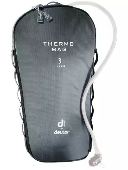

Deuter Thermobag 3L
https://www.deuter.com/de-de/shop/zubehoer/p26817-trinksystem-streamer-thermo-bag-3.0-l
Fülle die Blase mit ca. 40-45Grad heißem Wasser und nach zwei Stunden ist das Wasser nich angenehm "warm". Im Schlauch kühlt es ab er aus, so dass ich immer den ersten "Zug" ausspucke und entsprechend mehr Wasser mitnehme als benötigt. Je mehr um so wärmer warm, wärmt aber auch den Rücken bis hon zu leichter feuchte - stört aber nicht unter dem POC 3L Protectorjacke

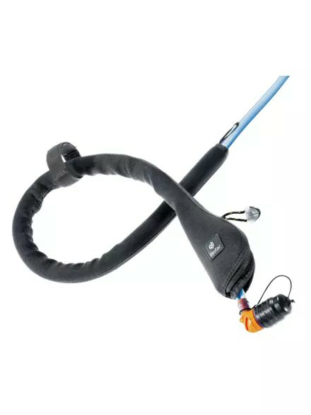

Es gibt für den Trinkschlauch auch Thermohüllen.

Die Thermo-Hülle (von Osprey) hab ich auch, die baut aber recht dick und stört mich mehr als dass sie was taugt.

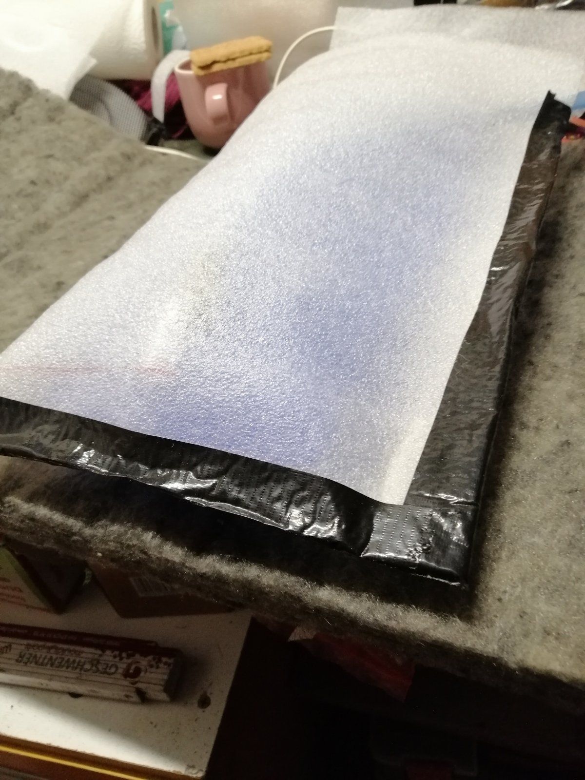

Hallo, mein Trinkbeutel ist fertig,allerdings musste ich ein bisschen umplanen, weil der nächstgelegene Discounter keine ausgesprochenen Isoliertragetaschen hatte, die sahen aus als ob sie nur aus ein paar mehrlagigen Plastikfolien bestanden und zu dem Zeitpunkt weiter in einen größeren Laden zu fahren wollte ich mir nicht antun. Dafür hatte ich Möbel geliefert bekommen, die in so weisse aufgeschäumte ca. 3 mm dicke Folien gewickelt waren (--> Fotos). Die schienen mir ideal zu sein. Und weil ich gerne übertreibe und ich eine gut isolierte Tasche wollte, kam zwischen die aufgeschäumten Folien noch Isoliermaterial. In diesem Material eingewickelt wird bei meinem Arbeitgeber neuerdings (statt Styropor) das Kaffeekonzentrat für den Automaten tiefgefroren vom Paketdienst angeliefert und besteht lt. Beipack aus recycelten PET-Flaschen, also Polarfleece- "Wolle"( --> Fotos).
Die Bearbeitung war recht einfach, die Folien lassen sich gut schneiden und wurde als erste innere Tasche um den vollen Beutel herum gelegt und mit Gewebeklebeband ("Natotape, Gaffatape" usw.) zusammen geklebt. Darum dann das zurechtgeschnitte Fleece, dann nochmal eine äussere Tasche aus der Folie, die wieder mit dem Klebeband zusammen geklebt wurde. Bei beiden Hüllen hatte ich noch einseitig eine Umschlaglasche stehen lassen.
Die Hülle besteht also aus einer inneren und einer äusseren Folientasche mit Fleece-Füllung. Weil die Folie natürlich nicht unbedingt reissfest ist, klebte ich noch ein paar Streifen aus Klebeband ringsum. Das sah dann aber zu improvisiert aus, darum umklebte ich die ganze Isoliertasche komplett mit Gewebeklebeband, die jetzt ziemlich robust wirkt.
Die Tasche trägt schon ein bisschen auf, aber das macht ein warmer Anorak auch. Sie wiegt nicht viel, sowieso in Anbetracht der 2 kg Wasser, die im Beutel sind, besteht (ausser dem Klebeband) aus Abfallmaterial und hat nur paar Meter Klebeband gekostet. Die Erprobung steht noch aus, wegen der guten Isolierung erwarte ich aber schon eine deutliche Verbesserung.
