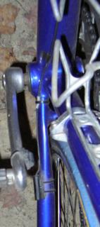

Ich möchte mir für die neue Saison einen Tacho mit Trittfrequenzmesser anschaffen.
Wie wird die Frequenz bei diesen Geräten gemessen? Wie wird das Gerät montiert.
Gibt es Produkte die zu empfehlen sind?
Danke
Hallo,
ich habe Trittfrequenz an meinem Sigma BC1600.
Montiert wird das ganze an der Kurbel (Magnet) bzw. an der Kettenstrebe (Sensor). Kabel habe ich am Unterrohr durch den Flaschenhalter gefuehrt.

Ich mach mal schnell ein Foto.
bbs...
