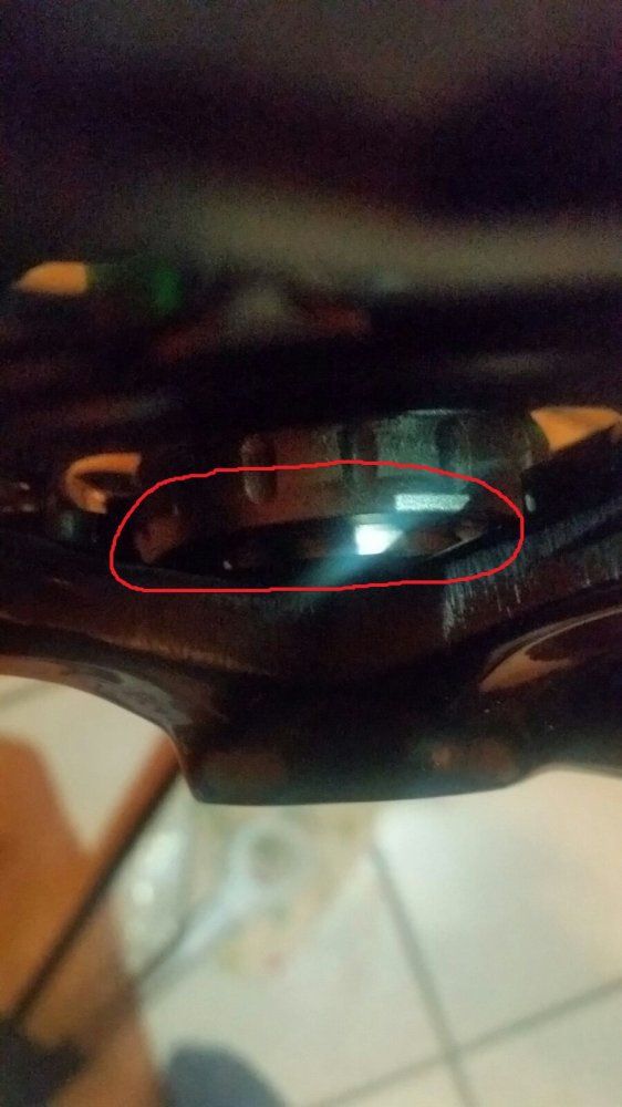

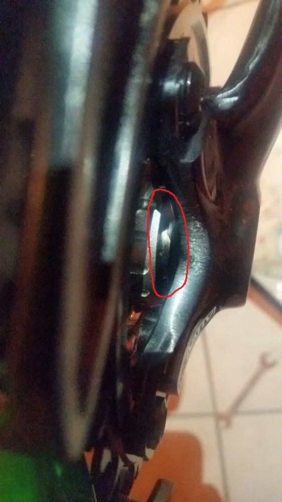

Hey,
ich habe bei meinem Scott Gambler 730 Bj. 2015 die Kurbel und das Innenlager gewechselt. Beide waren vom Werk aus verbaut. Nun habe ich ein neues Truvativ GPX Team Innenlager und eine Truvativ Descendant Kurbel gekauft.
Von Scott wird angegeben, dass das Innenlager 83mm breit ist. Daher habe ich mir die Kurbel und das Innenlager mit der passenden Breite (83mm) gekauft. Ich habe auf der Drive-Side vom Innenlager 2 Spacer eingebaut. Nachdem ich dann die Kurbel auch eingebaut habe, und auch mit 50 Nm angezogen habe, ist immer noch ein ca. 2mm großer Spalt zwischen Kurbel und Innenlager, wo man die Achse von der Kurbel sehen kann. Auch nach festem Draufschlagen (mit der Hand) wurde der Spalt nicht kleiner.
Ist das normal? Oder was habe ich falsch gemacht?
Danke schon mal im voraus.

Die Spacer gehören eigentlich einer je rechts und links, nicht beide nach rechts, Absicht?
Der Spalt gehört so.
Solltest du axiales Spiel haben, liegt das nicht an dem Spalt.

Wenn du links den Spacer weglässt, wandert die Kurbel 2,5mm weiter nach rechts.
Die Kettenlinie natürlich auch. Die kurbel läuft so aussermittig.
Wo du die Spacer hinpackst, ist dem Spalt egal.
Das Problem mit der Kefü hättest du wahrscheinlich auch mit ner Shimanokurbel.
Der linke Spacer gibt die Kettenlinie vor.
Laut meienr Anleitung: 68 = 83 = 2 Spacer
Wenn du nur einen Spacer verbaust ist der Spalt natürlich um 2,5mm größer.
Das rechte Lager muss halt auf der vorgesehenen Fläche der Achse laufen, sonst hast du rechts radial Spiel.
Und bei einem Spacer ist das wahrscheinlich nicht mehr gegeben.
Wenn du den Spalt zuspacerst und den linken Arm anziehst, haste Lagermuß.
