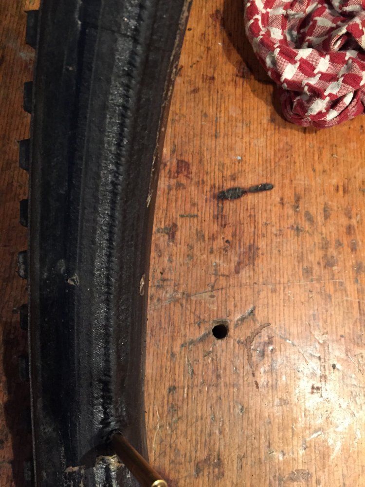

Zu Tubular gibt's offenbar kaum Infos. Seit Oktober probiere ich das auch aus (Enve Carbon) mit Tufo XC2, XC4 und Geax Gator. Zuerst habe ich mit Band geklebt. Beim VR hält das (XC4). Das HR (XC2) hat sich nach drei Ausfahrten verabschiedet. Daher habe ich das HR auf Geax Cator gewechselt und mit Conti geklebt (Felge 2 Mal, Reifen 1x). Diese Kombi hat genau eine Ausfahrt gehalten. Was mache ich falsch?
Das Problem trat beide Mal gleich auf: Der Reifen verdreht sich auf der Felge (durch den Kettenzug). Man erkennt dies klar am Ventil. Es treten (durch die Reibung zwischen schiefen Ventil und Flegenloch) auch Geräusche auf.
Luft raus und der Reifen ist gar nicht mehr verklebt; kann man direkt abnehmen. Bei beiden Malen war es nass im Wald. Beim XC2 dachte ich, dass die Karkasse nass wurde (der XC4 ist auch innen gummiert). Der Gato ist aber auch durchgängig und hält nicht. Am Gao selbst war kaum Kleber. An der Felge jede Menge Kleber, den ich eben komplett entfernt habe (Finger Wund). Fragen:
- Verträgt sich Tubular auf dem MTB nicht mit nass?
- Was soll ich tun? Band oder wieder Conti Kleber (und was dort anders)?

Wenn du den Carbonkleber nimmst noch mal die Anleitung lesen - KEINE zwei Lagen auf die Felge. Der neue Kleber löst den "alten" und unter Umständen klebts dann nicht mehr richtig.
Aber weder mit Band noch mit Kit habe ich bisher Reifen verloren. Weder auf Alu/Carbon egal ob Cross/MTB-oder Straßenreifen.
Felge angeschliffen? Lange genug aushärten lassen?
Hi Crimson - danke, Du bist schnell:
- Ja, schwarze Dose Carbon-Kleber (Zement)
- Ja, Felge angeschliffen
- Reifen zweimal, Felge einmal eingestrichen (und 12 Stunden Wartezeit eingehalten)
Was hält Deiner Meinung nach besser? Kleber oder Band? (Das würde ich nochmal probieren; wobei Band weniger Sauerei macht falls es wieder schief geht). Evtl. war der Kleber einfach zu dünn auf dem Reifen? Fährst Du auch in der Nässe? Wie lange hält Dein Reifen?
Ich kann dir leider nicht sagen wie stark das Band hält, ich habe nur einmal notgedrungen damit geklebt und seitdem hält der Reifen auf der Felge (Fast Bird auf BOR 309T). Aber selbst wenn ich dachte, dass der Reifen nicht mehr gut klebt war es bisher immer ordentlich Arbeit den Reifen von der Felge zu reissen.
Mit Kleber würde ich vielleicht auch den Dugast mehrmals einpinseln. Die Baumwolle nimmt nämlich extrem viel Kleber auf - hängt natürlich auch davon ab wie viel man pro Pinselstrich aufbringt. Die MTB Reifen bin ich nicht lange genug gefahren um da einen kaputt zu fahren. Am Crosser hat jetzt der erste Tufo Primus nach 6TKM die Grätsche gemacht.

als reifen fahre/probiere ich aktuell den geax gator. der ist auch auf der innenseite gummiert.
mein conti profi meinte der orange kleber sei besser (non carbon). ich werde den mal probieren.....
