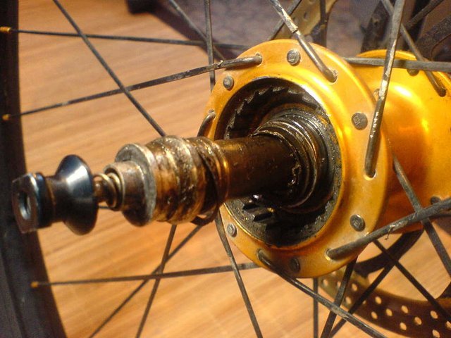

Also das war mein Problem mit der Tune Nabe und das nach gerade einmal 1600 km.
Und der LRS wurde nur für Wettkämpfe benutzt! Der Tune Service sagte dann noch das die beiden anderen Lager auch schon verschlissen sind.
:daumen: !!
Den Freilauf konnte ich nach der Fahrt mit der Hand abziehen, nach dem der schon einiges an seitlichen spiel bekommen hatte. Dieses winzige Ceramiclager ist viel zu unterdimensioniert!!
:daumen: !!

Hast du ein Ceramiclager im Freilauf gehabt?

Ein Lager im Freilauf ? Also gesamt 3 Lager .. oder ist das im Freilauf ein Kupplungsceramiclager ?

kannste selber tauschen.
Allerdings bekommste das XOT Lager (verbindet Freilauf mit Nabenkörper) soweit ich weiß nur bei Tune.
Die aussenliegenden Lager sind aber Normware die Du frei kaufen kannst.
