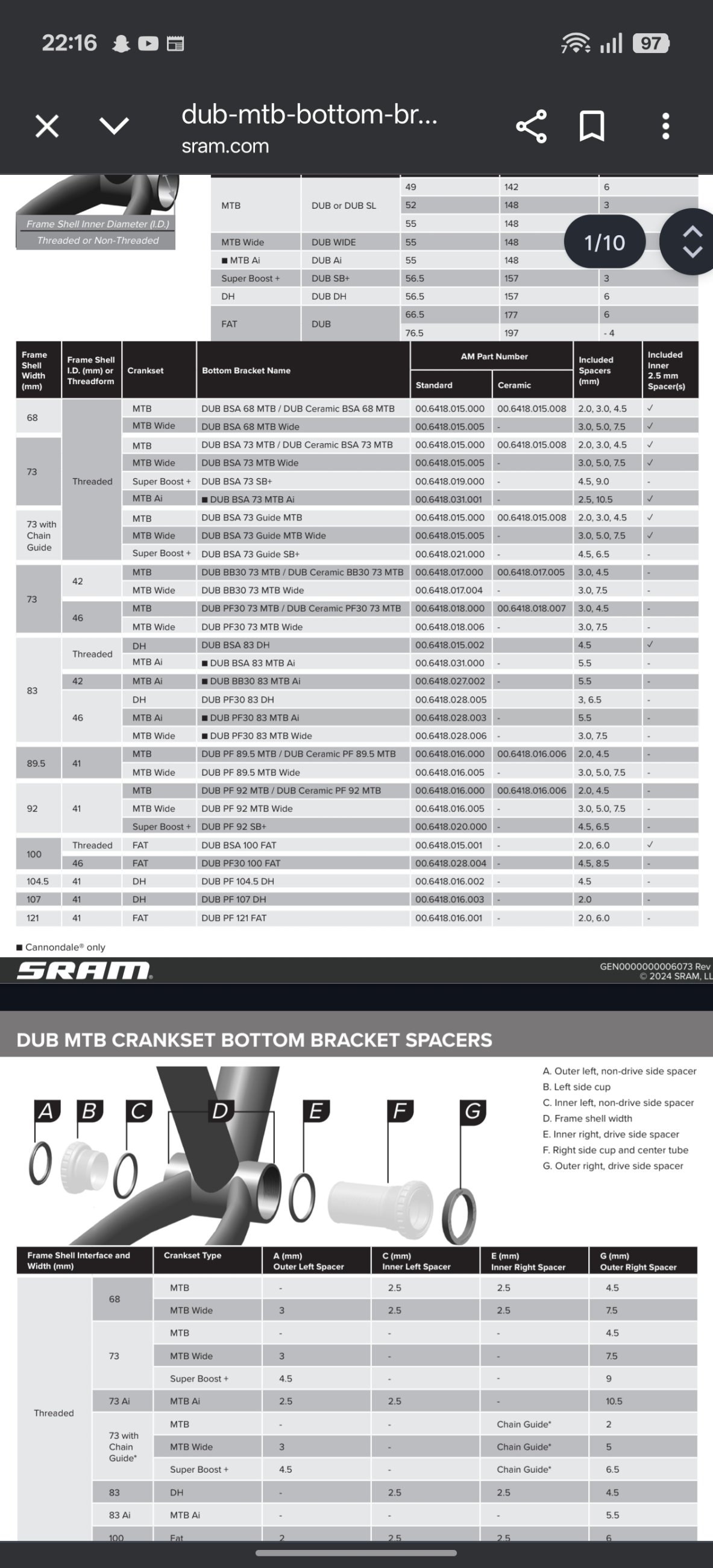

Hallo,
ich habe ein Tyee 6 Al.
Ich bin am überlegen von der gx Eagle auf die Eagle 90 zu gehen.
Das tyee hat ja bsa 73mm und kurbel normal ohne wide.
Und die Eagle 90 hat eine wide kurbel wegen der anderen Kettenlinie, verstehe ich das richtig?
Also brauche ich das Tretlager 00.6418.015.005, auf der linken Seite einen 3mm Spacer und auf der rechten Seite einen 7.5mm Spacer.
Passt das so wie ich es geschrieben habe oder brauche ich noch etwas anderes?
