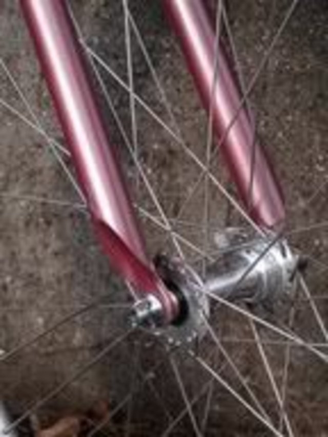

Typ II Gabel
ibis haben die auch noch gebaut
ob cunningham seine selbst geschweisst hat weiss ich nicht, aber das wissen pete oder andy bestimmt
Wo war der Unterschied?
Bei meiner ist die Krone filled brassed ,
hab aber auch schon geschweiste gesehen.
Gruss
JETSTREAN
... die potts ist mit abstand am schönsten verarbeitet, die cunningham am "rustikalsten" allerdings ist sie die leichteste der 3.
ciao
flo
also doch alle aus einer Werkstatt?
Potts und Cunningham scheinen gleich zu sein?
Ibis bekam am Gabelende eine flache Platte aufgelötet,bei den
anderen wurde ein Stück Rohr eingelötet?
Also doch Potts,der auf seiner Homepage sagt er habe sie erfunden.
gruss
