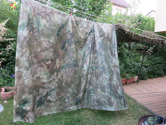

1. Farben.
Tyvek ist wie alle schon festgestellt haben weiß. Es läst sich aber auch hervorragend färben/bemalen. Bei meinen ersten Versuchen habe ich ganz normale Wand-Farben verwendet. Perfekt für "Projekte", bei denen das Gewicht egal ist. Kost' nix, da die meist eh noch von diversen Tapezier-Aktionen rum liegen und gibts in 1001 Farben. Durch die vielen Füllmittel gibts bei einem 3x3m Tarp schon eine deutliche (50gr.) Gewichtszuname, weshalb sich bei mir Künstlerfarben mit höherem Pigment-Anteil besser bewährt haben (die drei Tuben mittig im Bild). Da ist kein nennenswerter Gewichtszuwachs festzustellen.

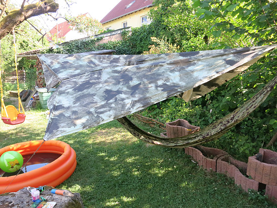

Da ich leider verletzungsbedingt bei dem Wetter weder radfahren nocht touren kann, habe ich heute mal ein paar Bilder im Garten gemacht.
Ein Tarp ist ein perfektes Anfängerprojekt, macht Spaß und ist schnell fertig, nur gerade Nähte, nix kompliziertes. Noch dazu aus aus recht einfach zu nähenden Tyvek. Kostet nicht besonders viel und einiges leichter als eine Baumarkt-Plane. Am längsten dauert noch, die Nähte zu tapen, was jedoch aus Stabilitäts und Wasserdichtigkeits-Gründen unbedingt zu empfehlen ist.
Das weiße Tyvek lässt sich zwecks besserer Tarnung beim Biwakieren wie hier zu sehen recht gut mit einem "Tarnmuster" versehen.
Mein großes Tarp misst 3x3m und wiegt etwa 420gr, was für eine einzelne Person mit Hängematte schon sehr luxuriös ist. Die Abspannpunkte sind so angebracht. daß neben den klassischen Varianten A-Frame, diagonal und Lean-to bei Shit-Wetter auch eine geschlossene Pyramide gebaut werden kann (wen's interessiert: hier ein Video wie das geht)
Wie man sieht, ist's für die Hängematte fast schon zu groß, allerdings kann man sehr komfortabel darunter kochen und "wohnen". Ich nehm's, wenn man mal länger bei potentiell mießem Wetter oder zu zweit unterwegs ist.
