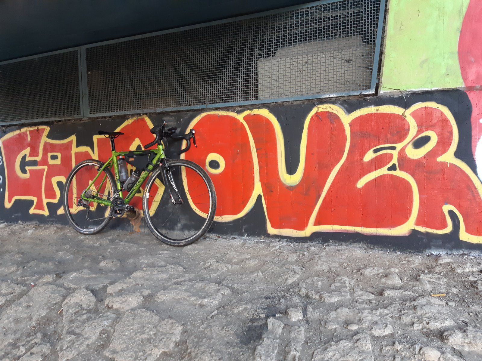

Hallo Zusammen,
Ich fahre ein Müsing Crozzroad lite mit Shimano 3- fach 105er Ausstattung.
- FC 5703 Kurbel original 30-39-50 ,aber mittlerweile mit kleinem 26er Kettenblatt weil mir die Übersetzung immer zu dick war
- 11-25er Kassette
- komme vom MTB und brauche die feine Abstufung nicht
Änderungswünsche:
- zweifach Kurbel, brauche das 50er Kettenblatt nie (GRX RX600)

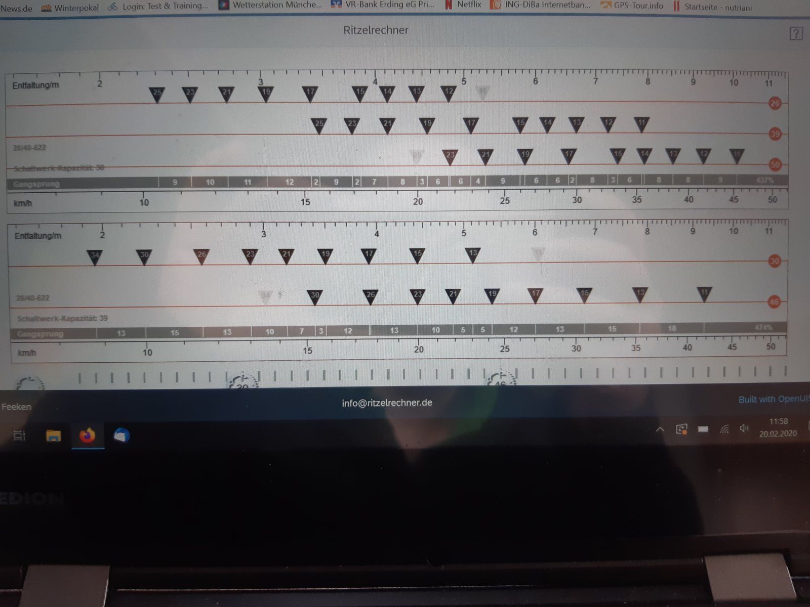

- Geplante Übersetzung: 30-46 mit 11-34
- das Schaltwerk würde ich mit einem Road Link von Wolftooth erweitern
- günstiger Umbau

Hallo,
die 5703 kann mit langem Schaltwerk auch wesentlich mehr als die 11-25er Kassette bewältigen. Ich habe auch ein Müsing Crozzroad und da ist hinten ein 11-30 dran. Laut meinem Händler geht da auch noch mehr. Neue Kassette, Kette und Schaltwerk wäre wohl die billigste und einfachste Form des Umbaus.
An einem anderen Crosser mit 3-fach Kurbel habe ich jetzt vorne aus 30-39-50 ein 30-42-52 dran gemacht. Die Miche Kettenblätter waren günstig und haben die alten abgenagten ersetzt.
Ich mag die grossen Kettenblätter, wenn es Rückenwind gibt und es den Berg runter gehtUnd ich möchte den 3-fach Kram nicht mehr missen. Ich bin so alt, ich bin mit den Heldenkurbeln aufgewachsen und jetzt als Greis mit kaputtt gerauchter Lunge ist das eben so.
