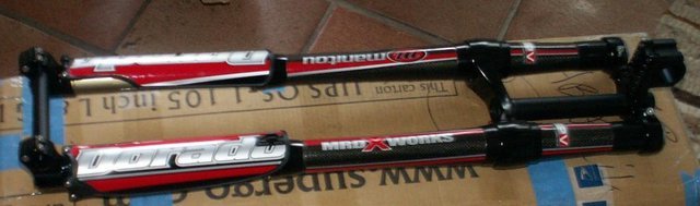

Manitou Dorado MRD X-Works 2005
-200mm
-ca.3,4kg (inkl. Vorbau)
-20mm Steckachse, (Hex Lock = einseitig geschraubt)
-Zugstufe extern
-SPV-Druck extern
-SPV-Volumen extern
-is2000 +40 oder postmount 200
-UVP (05) 2400€
-55 cm Einbauhöhe
-wartungsintensiv
-im Gegensatz zu den 2004 X-Works funktionieren die Modelle der 2005er
Serie eigentlich problemlos
Is eine Liebhabergabel, die man wohl nicht aus Vernunftsgründen kauft.
