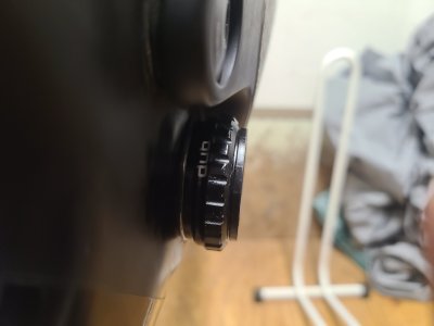

Habe bei meinem Canyon Spectral CF8 von shimano auf Sram Antrieb gewechselt.
Innenlager Drin, aber bei der Kurbel bin ich etwas verwirrt
Scheinbar passt die Kurbel in das Lager nur wenn ich auf der kettenseite den 4,5mm ring einbaue und auf der anderen Seite den Preload Ring entferne und dafür einen 2mm Ring einbaue. (Ist ne Boost GX Kurbel, Rahmen auch Boost)
Dann läuft beim anziehen der Kurbel alles reibungslos und hat kein Spiel
Der Preload Ring hat 3mm. Mit dem kratzt das lager und das Kettenblatt schleift beinah am Rahmen. Beim wecheln des 4,5mm Rings auf der Antriebsseite gegen den nächst kleineren mit 3mm hat die Kurbel spiel und das kettenblatt sitzt auf dem Rahmen auf....
Kann man das ohne Preload fahren oder hab ich was falsch gemacht?

Ist die GX Kurbel eine Transmission oder Eagle DUB Wide Kurbel (d.h. mit breiter Achse als die normale Eagle DUB)?
Transmission und die Eagle DUB wide Krubeln haben 55mm Kettenlinie, während "normale" Eagle Kurbeln für 52mm Kettenline gedacht sind.
Das Spectral scheint für 55er Kettenlinie designed zu sein (das Spectral gibt es mit Transmission bzw. die Shimano Varianten wie das CF8 haben auch 55er Kurbeln z.B. die SLX M7120).
Es würde dein Problem erklären, wenn du eben eine normale Eagle Boost Kurbel und nicht eine Wide Kurbel genommen hast.

Auch wenn zu der Zeit die Transmission noch nicht auf dem Markt verfügbar war, haben die OEMs diese doch bereits bei der Rahmen-Entwicklung berücksichtigt.
Wenn sich der aktuelle Rahmen nicht vom MY22 unterscheidet, bedeutet es, dass er damals schon für die 55er Kettenlinie mit dem Hintergrund der Transmission Einführung desinged wurde. Somit konnte der Rahmen mit Einführung der Transmission auch mit dieser Ausgestattet werden.
Ist bei meinem Trek Slash MY21 genauso. Wurde bereits für 55er Kettenlinie desingend. Braucht daher bei Eagle die Wide Kurbeln und konnte dann nach Markteinführung der Transmission dann mit dieser angeboten werden.

Die braucht man nur, wenn der Rahmen eine Einbaubreite von 68mm hat um diesen künstlich auf 73mm zu bekommen. Aber ich gehe ganz stark davon aus, dass dein Rahmen bereits eine Tretlagerbreite von 73mm besitzt. Das Innenlager würde somit ohne Spacer in den Rahmen geschraubt werden.
[…] daher würde ich auch auf Ursachenforschung gehen warum das nicht passt.
Welche Breite hat denn dein Tretlagergehäuse, 73mm?
Hat dieses evtl schon Übermaß?
Welche Breite ergibt sich denn wenn das Innenlager montiert ist?
Die vorgegebenen 94,6mm oder wird dieses Maß schon überschritten?
Also inklusive der 2,5mm spacer rechts und links wie auf deinem foto komm ich auf ca 100mm vom äußersten ende bis zum anderen
Links dürfen maximal 5mm zusätzlich abstand enststehen (2,5mm spacer innen + 3mm(vergrößert ohne die vertiefung 2,5mm außen)
sonst schleif das kettenblatt Blatt der Kurbel (3mm offset) am Rahmen.
Mit nem 2,5mm spacer, der ohne Vertiefung 2mm breit ist würde es genau passen.
Aber halt komplett ohne Preload ring, weil der das Ganze schon zu Dick auf der Linken seite macht und dann zu wenig platz an der Antriebsseite bleibt und das Kettenrad am Rahmen schleift
Die Kettenstrebe vom Spectral ist sehr Dick und machts halt ziemlich breit. Davor war aber eine normale 12x XT Kurbel drin. Nix wide oder ähnliches
Das ist falsch, die Spacer müssen raus.
Wie schon von @Sub-Zero geschrieben, ist dein Rahmen sehr wahrscheinlich schon auf Transmission optimiert und erfordert zwingend eine Kettenlinie von 55mm.
Erste Möglichkeit das zu retten, falls die Kurbelarme am Rahmen vorbei gehen ohne zu streifen, dann ein Kettenblatt mit 0mm Offset verwenden um dessen Freigängigkeit zu gewährleisten.
Zweite Möglichkeit, die auch die einzige wäre, wenn auch die Kurbelarme am Rahmen schleifen würden, eine dub wide Kurbel verbauen.
