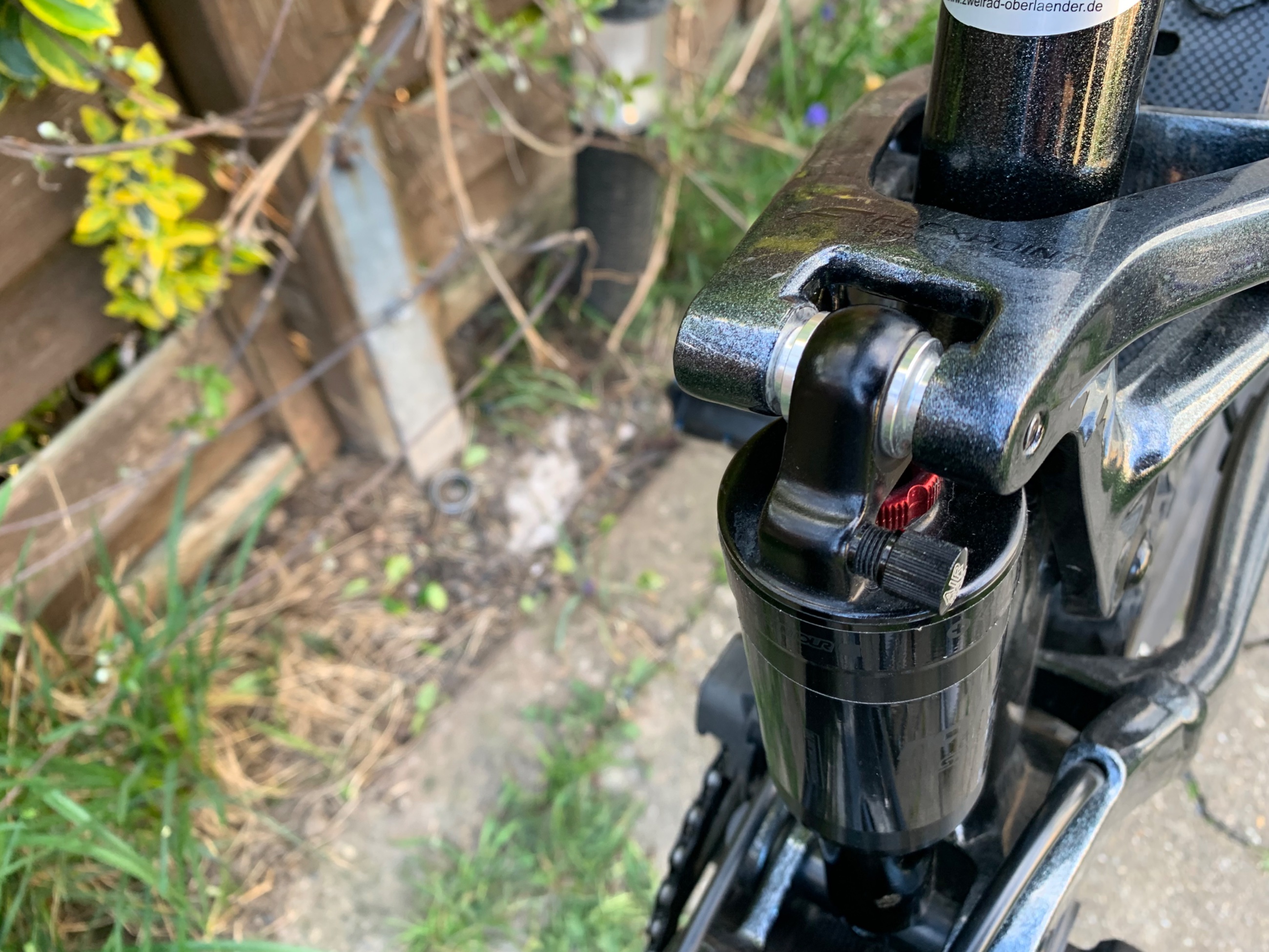

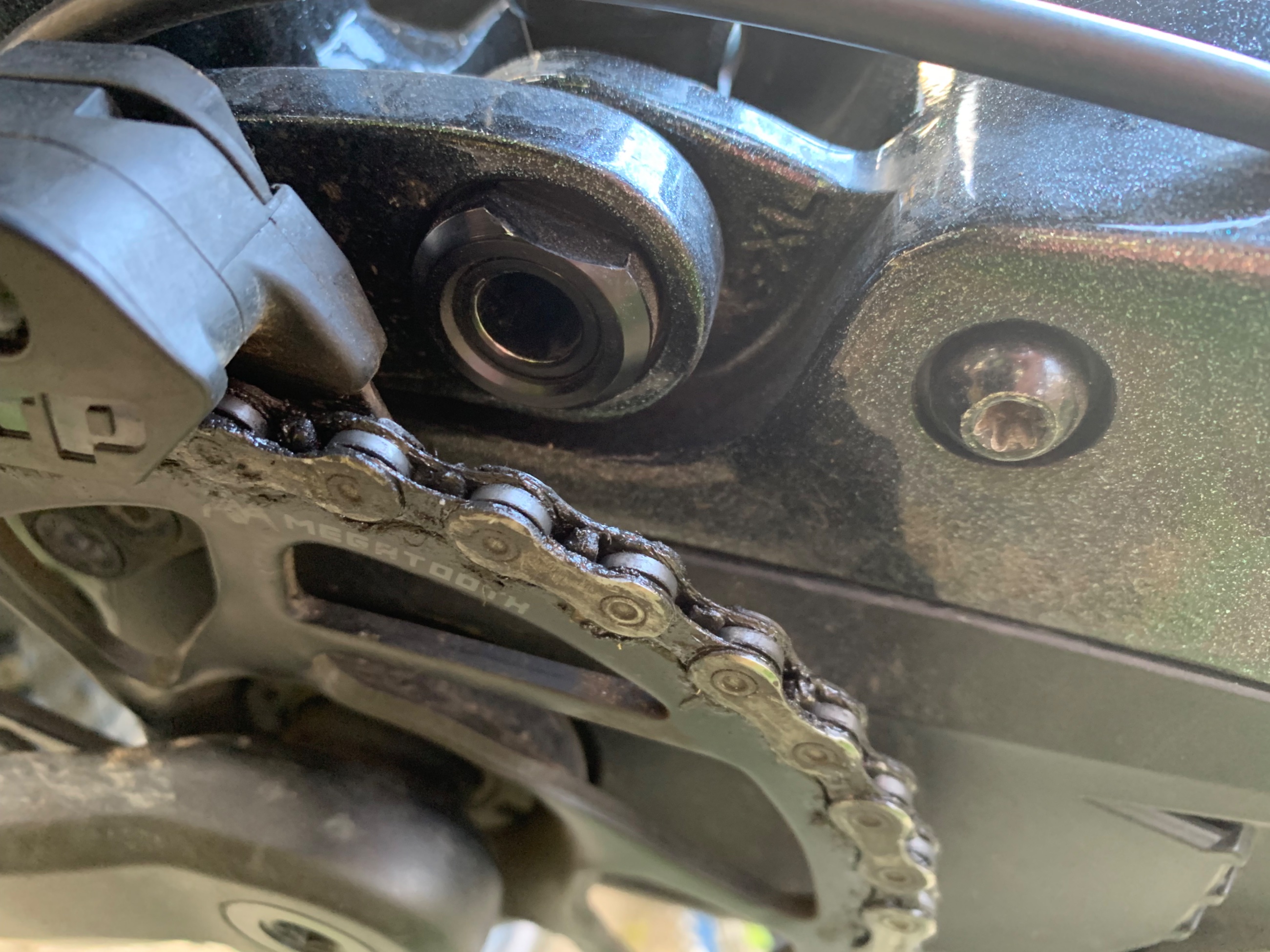

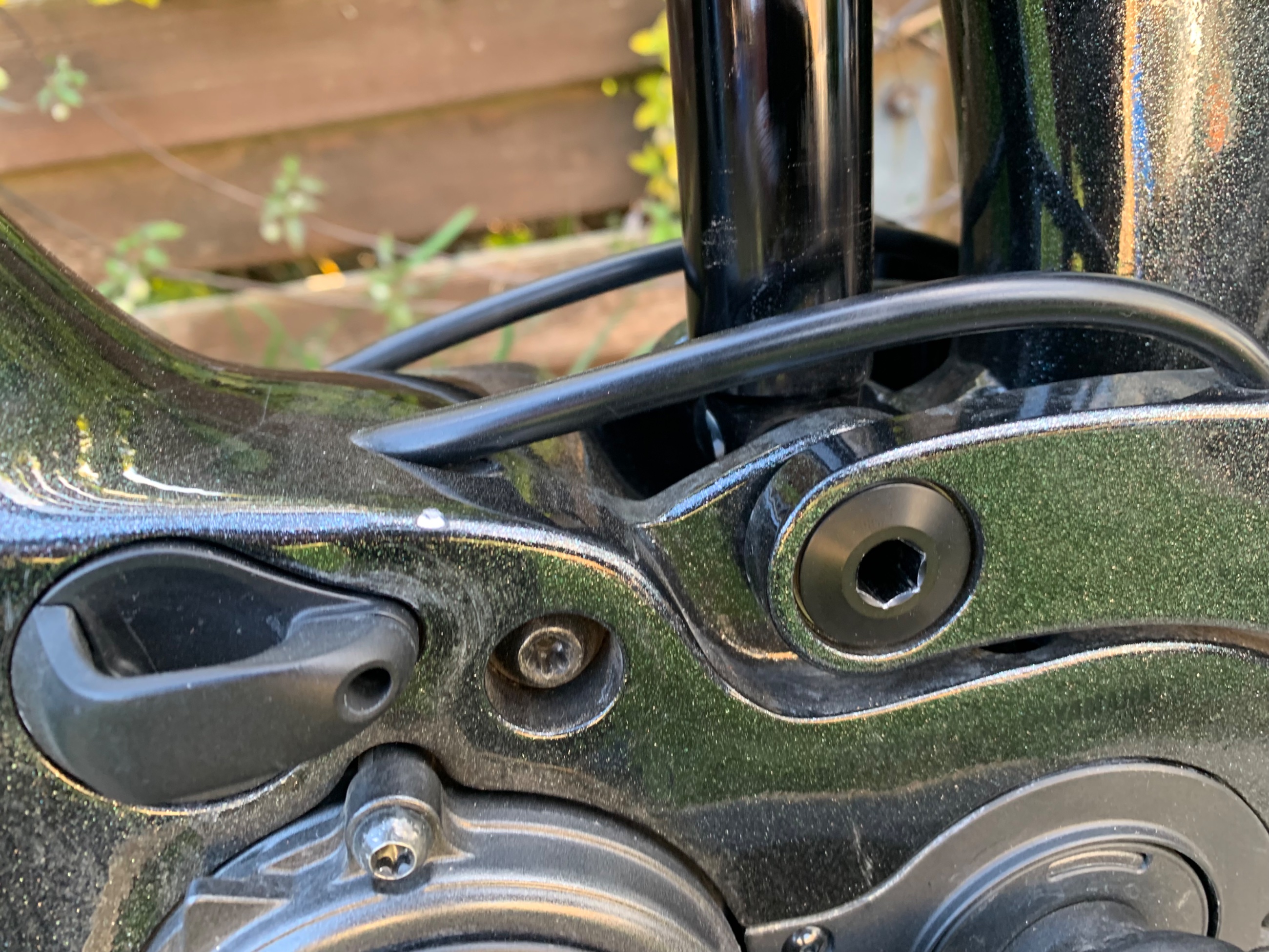

1. Wie löse ich den unteren Stift am Dämpfer? (siehe Foto 773 u 772)
2. Ich habe einen Fox-Dämpfer besorgt, der zwar von der Einbaulänge passt, aber nicht oben am Kopf. Gibt es eine Möglichkeit, ihn trotzdem zu verbauen, oder gibt es passende Adapter?

Zu 1 Mit einem passenden 772 Inbus und 773 Schraubenschlüssel.

Zeig mal ein Photo von dem neu gekauften Dämpfer bitte. Trunnion/nicht Trunnion kann das Problem eigentlich nicht sein wenn Einbaulänge und Dämpferhub dem Originaldämpfer entsprechen. Lt. Giant Homepage ist ein Dämpfer mit 190x45 verbaut. Den gibts nicht als Trunnion.
