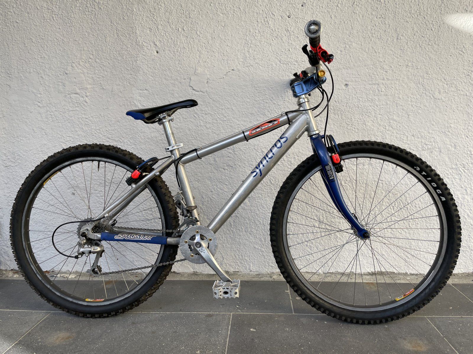

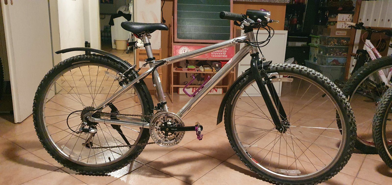

Vorgeschichte:
Ab Mitte der 90´er waren kompakte, stabile Alu-Hardtails genau mein Ding, da ich abfahrtsorientiert auf schmalen, technischen Pfaden unterwegs war, den Berg aber noch selber hochfahren wollte. Ich konnte mich damals sehr für Hot Chili Zymotic, Dynamics Hardcore etc. begeistern, sie mir jedoch nicht leisten. Daher kamen für mich nur Nachbauten aus Fernost in Frage. Mein erster entsprechender Rahmen war somit ein Zymotic Nachbau von Chaka. Auf Grund eines Haarrisses an einer Crudcatcher-Bohrung wurde dieser zum Garantiefall. In der Chaka-Filiale Mayen durfte ich mir damals vergleichbaren Ersatz aussuchen. Dort hing als Einzelstück ein Standard CC-Rahmen, den Chaka mit vielen großen Verstärkungsblechen modifiziert hatte, ähnlich des Dynamics Hardcore. Dieser will einfach nicht kaputt gehen, so dass ich ihn seit 25 Jahren als Rad für´s grobe nutze:
Damals habe ich mir dann noch ein Zweitrad von Chaka zugelegt, welches ich mir zum Fahrtechniktraining als Trial-MTB aufgebaut habe. Bei dem Rahmen handelt es sich ebenso um einen standart CC-Rahmen, jedoch in kleinster Größe. Entsprechend des Dynamics-Hardcore gab es den Rahmen damals auch mit unbeschichteter Oberfläche im rohen Alu-Oxid Look, was nebenbei auch die günstigste und leichteste Version war. Der damalige Aufbau war bis auf die Magura-Tomac-Bremsen low-budget und auf Stabilität ausgelegt. Das Farbkonzept (neon-rot, blau, silber) begeistert mich bis heute:
Ab dem Jahr 2000 wurde das Rad von mir in seiner eigentlichen Funktion nicht mehr genutzt und war 10 Jahre als Stadtrad im Einsatz, dann stand es über 10 Jahre still und verstaubte. Nun soll es ab der nächsten Saison zum Jugend-MTB umgebaut werden.

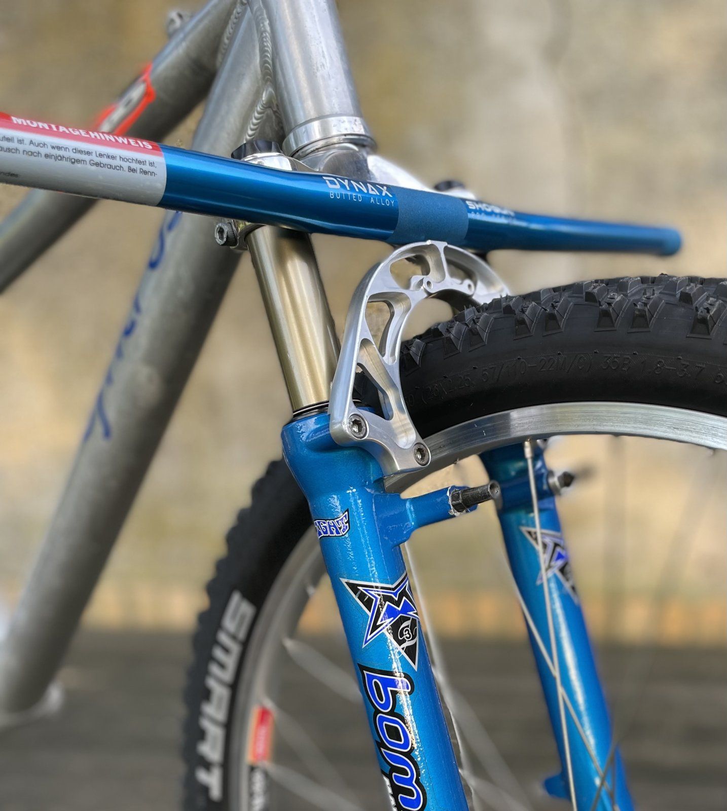

Zuerst einmal habe ich das Rad zerlegt und die Teile, welche ich noch verwenden möchte gereinigt.
Rahmen: Das Schaltauge war verbogen, Ersatz ist bereits eingetroffen. Ansonsten noch gut in Schuss und echt schön verarbeitet. Die blauen Syncros-Schriftzüge sind zwar irgendwie schräg, da Syncros nie Rahmen gebaut hat und keine Syncros-Teile verbaut sind. Sie bleiben aber drann, da ich mich so an sie gewöhnt habe und sie wichtig für´s Farbkonzept sind.
Steuersatz: Der nadelgelagerte Ventura Steuersatz ist noch prima.

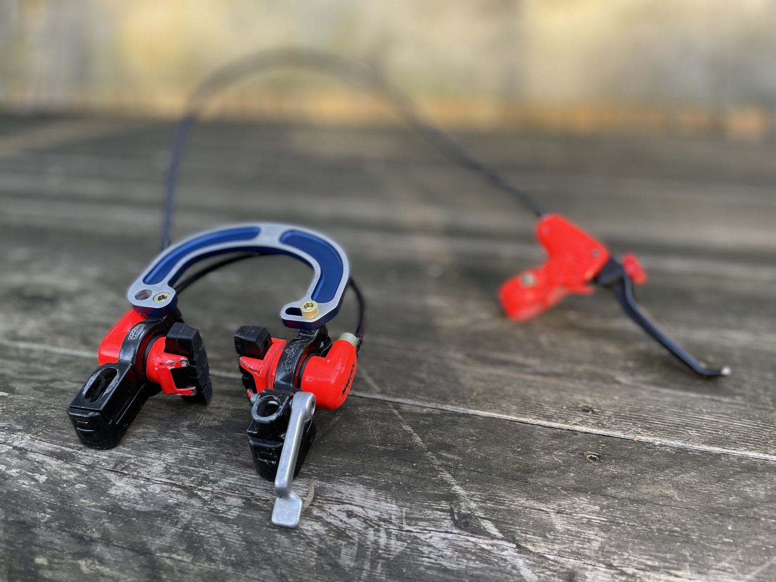

Bremsen: Die neon roten Tomac-Maguras sind mit den blauen AC-Boostern weiterhin ein Blickfang!

Hast du mal überlegt, den Rahmen ein bissl aufzupolieren? Dann passt es erstens besser zur Brücke der Marzocchi und zweitens ist es dann insgesamt ein bisschen mehr "bling-bling" :D
Ich mag die rohe Oberfläche eigentlich ganz gerne. Der Rahmen kam schon so aus der Fabrik, ähnlich dem Dynamics Hardcore von damals. Die Sachs-Kurbeln und Schaltung sind dafür poliert, verteilen sich über den Rahmen und bilden ein Gegengewicht zu den Brücken der Z3.
Ansonsten mag ich polierte Rahmen gerne, s. auch mein Foes LTS. Allerdings muss ich da jährlich etwas nachpolieren, was auf Dauer nervt. Zukünftig würde ich einen Rahmen nach dem polieren immer klar eloxieren lassen, damit das schöne Ergebnis von Dauer ist. Das wäre mir bei diesem low-Budget Projekt jedoch zu teuer.

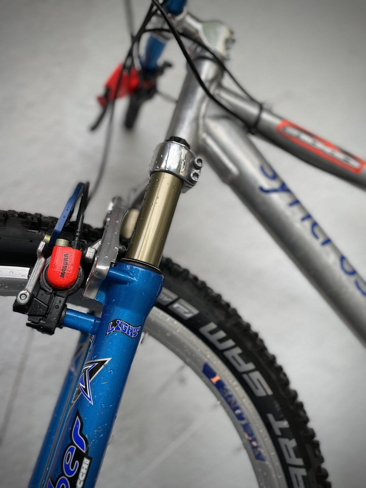

Hi, cooles Projekt.
Ich hatte erst gedacht, oh, die Federgabel wird sicher ein Stück höher sein als die rein vom Bild her optisch recht niedrig bauende Rigid Fork (ne Pepperoni wenn ich das richtig sehe?) die vorher drin war.
Das ist insbesondere bei Kids und kleinen Rahmen blöd, weil idealerweise sollten da das Tretlager schon ne Ecke abgesenkt, also tiefer im Vgl. zu den Nabenhöhe sein. Moderne Kids Geometrien ala VPace haben teilweise 6cm tieferes Tretlager und das macht viel Sinn, da bei vielen schlecht passenden Kids-Bikes die Knie beim Pedalieren bis zu den Ohren hochkommen, naja fast...
Beim Bild mit der Bomber siehts aber noch wirklich gut passend aus, wahrscheinlich war die Rigid schlicht schon ne Ecke zu kurz vorher, also 395mm während Chaka schon mit einer 45cm langen Federgabel geplant hatte.
Evtl. würde ich, je nach Größe Deines Lütten, noch keine 170mm oder länger Kurbel verbauen.
Ist zwar etwas schwierig aber 152 oder 160mm Kurbeln gibts durchaus.
Ich könnte mir sehr gut ne Answer BMW Crank (gibts mit 4Kant) da vorstellen.

Das mit der Geometrie ist wirklich ein Problem, für das ich keine optimale Lösung habe.
Aktuell fährt mein Sohn noch ein modernes Ghost mit 20 Zoll Rädern, was ihm bereits diese Saison viel zu klein war. Der Sprung von 20 auf 26 Zoll ist leider sehr groß. Auf die gute Idee mit den BMX-Kurbeln bin ich nicht gekommen. Nun sind schon neue 170‘er Sachs unterwegs. Vorbau und Lenker werden wohl kurz und flach werden. Ev. kommt ein moderner Jugendsattel dran, da die für Erwachsene doch recht lang sind, was dem Rad auch nicht so gut steht.
Sollte es meinem Sohn nächstes Jahr noch viel zu groß sein muss ich wohl ein gebrauchtes 24 Zoll Rad als Zwischenlösung kaufen.

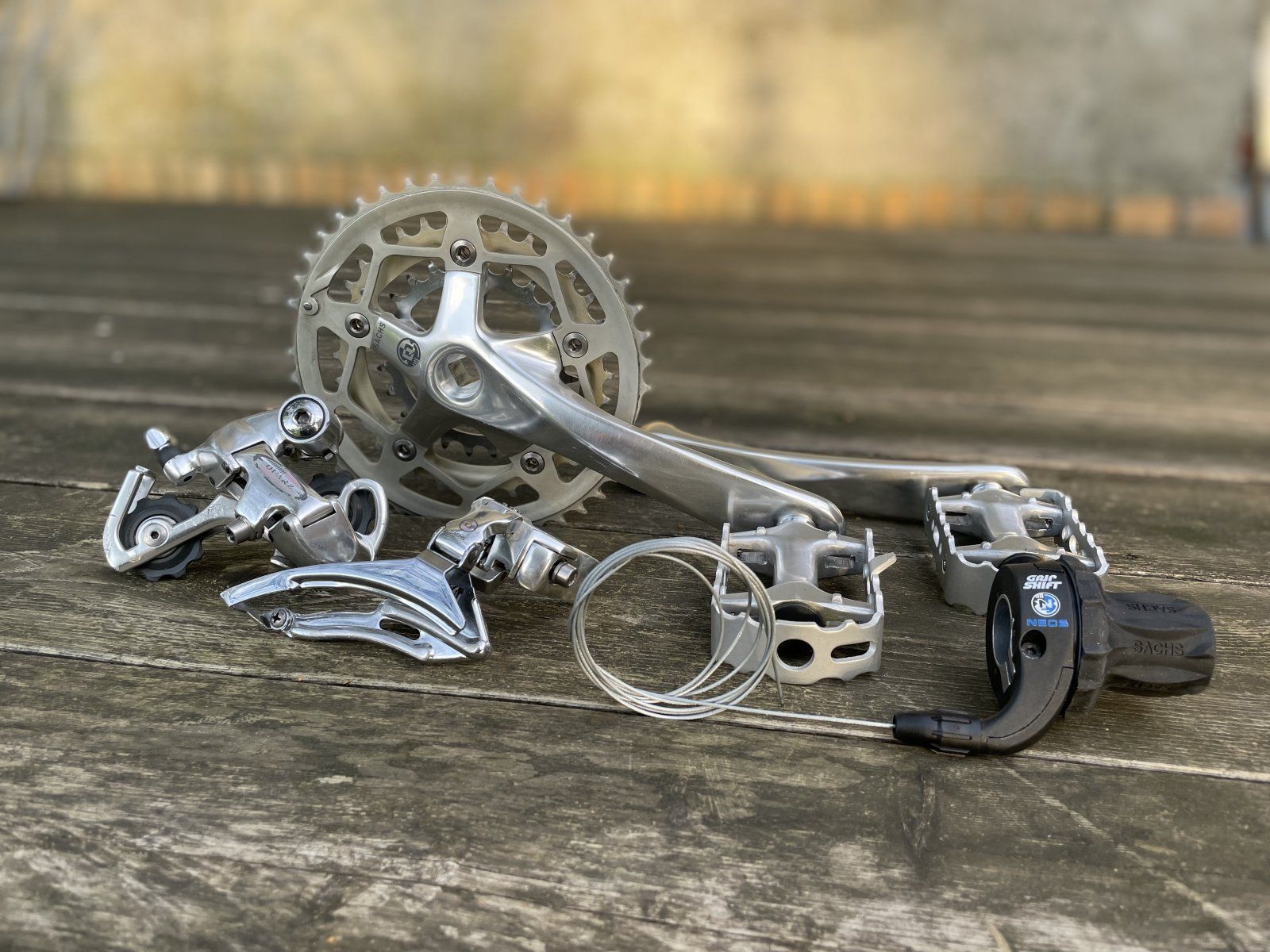

Inzwischen sind einige Teile dazu gekommen. Ein Teil der Sachs-Komponenten ist von einem günstigen Rad, dass ich geschlachtet habe:
  • neue Sachs Quarz Kurbeln mit gebrauchten Sachs Kettenblättern
  • neuwertiger Sachs Quarz Umwerfer
  • gebrauchtes Sachs Quarz Schaltwerk mit einigen Schrammen. Ein neues wäre für dieses Projekt zu teuer und schade, da sicher noch einige Schrammen hinzu kommen.
  • neuer Sachs Neos Drehriff links. Hoffe, das er mit dem Umwerfer kompatibel ist, da dessen Feder invers funktioniert.

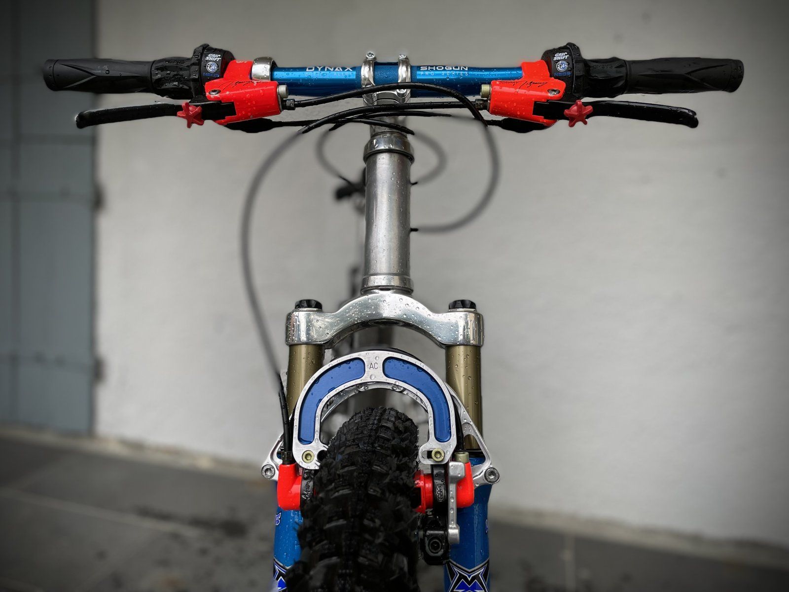

Hier noch ein Bild von den Maguras:
Shogun Parts sind auch dabei. Der Lenker passt farblich überraschend gut zum Bomber Lack, was hier auf dem Bild wegen der Licht- und Schatteneffekte nicht ganz rüber kommt:

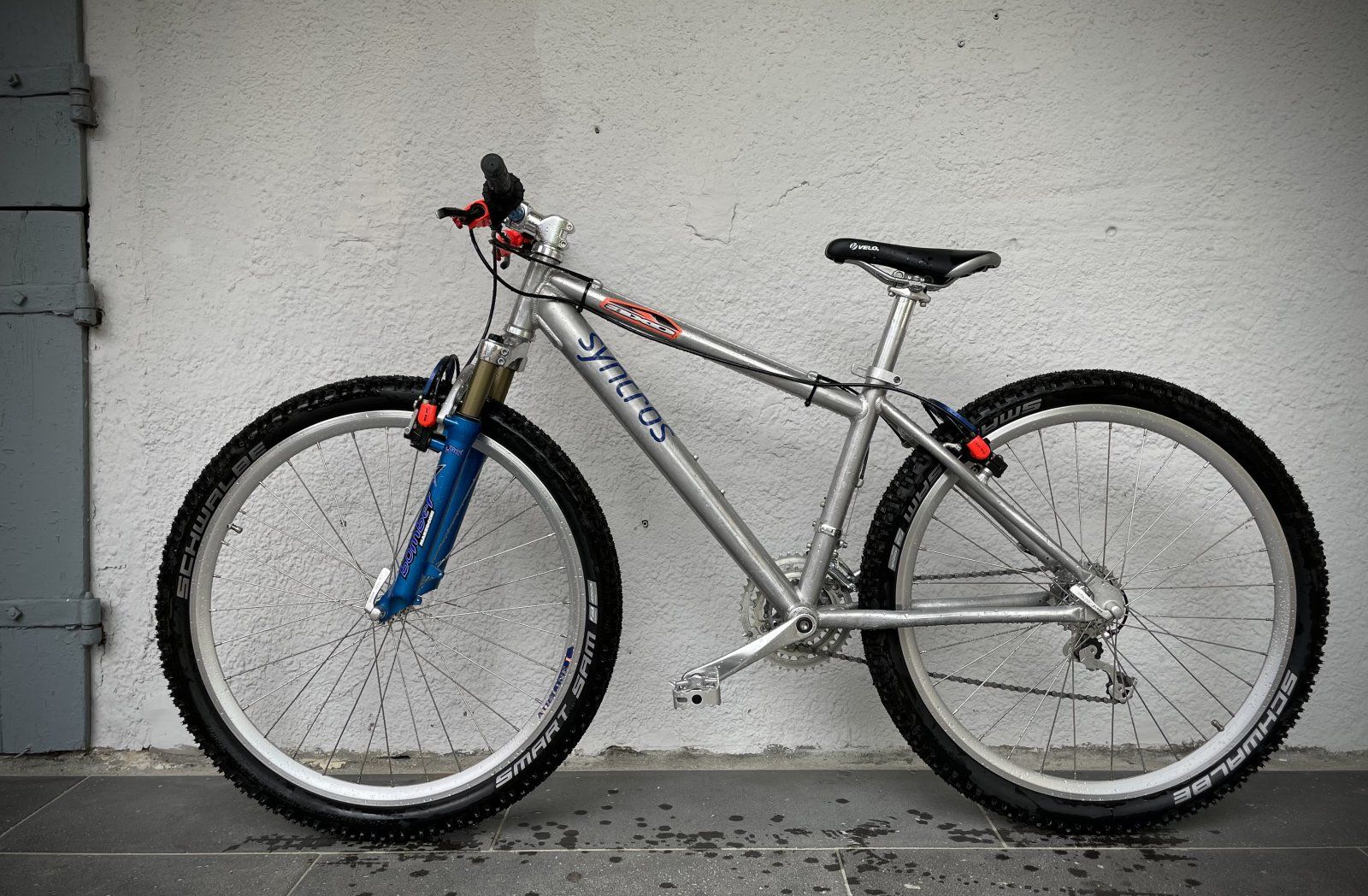

Nach längerer Pause nun endlich fertig!
Habe wegen dem blauen Schriftzug ewig nach einem 8-fach Sachs Neos Schaltgriff gesucht und bin nun endlich fündig geworden. Sachs Quarz gibt es dagegen wie Sand am Meer 😉
Das GT Vorderrad habe ich ersetzt, da ich auf einen neuwertigen 32-Loch XT Laufradsatz mit farblich passenden Vuelta Air Line Felgen gestoßen bin.
Die Z3 habe ich kindgerecht mit sehr weichen Federn ausgestattet und die Dämpfung angepasst.
Der Umbau hat unterm Strich knapp 300€ gekostet, so dass ich es verkraften kann, wenn das Rad Gebrauchsspuren bekommt, oder schlimmstenfalls gestohlen wird.
Ziel war ja ein low-budget-Umbau, damit sich mein Sohn frei damit bewegen kann.
Die erste Probefahrt lief gut. In Betrieb genommen wird es aber erst nächstes Jahr, damit mein Sohn in der Zwischenzeit noch etwas wachsen kann. Die Ergonomie der Schalt- und Bremshebel ist für ihn noch etwas gewöhnungsbedürftig, da auf Erwachsene abgestimmt.

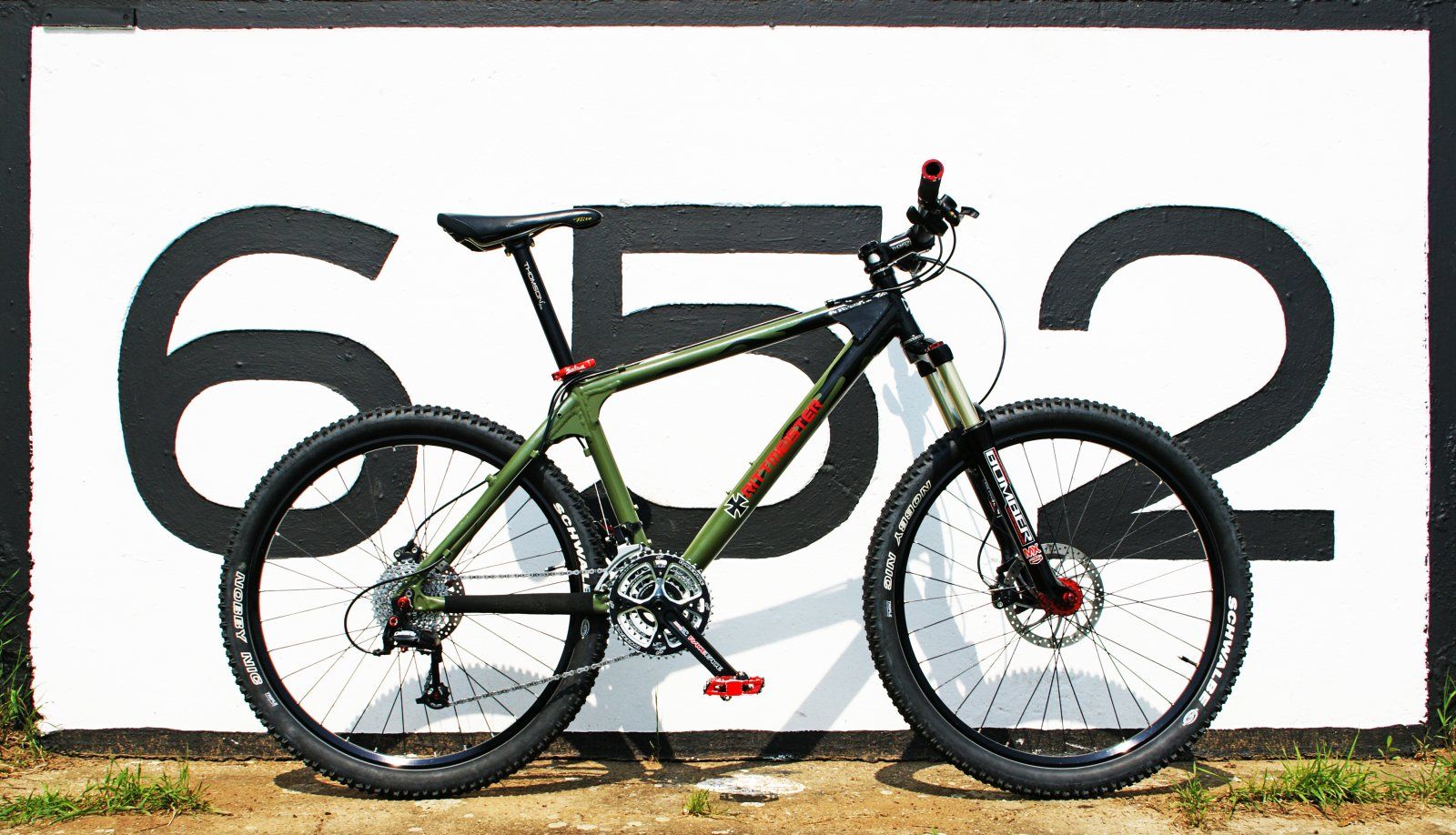

Hast Du auch Fotos vom im Eingangspost erwähnten Zymotic Nachbau?
Habe meine alten Bilder durchstöbert und leider nichts brauchbares gefunden :ka:
Da der Rahmen bis zum Haarris nur ca. ein Jahr in Betrieb war gibt es nur wenige Fotos und die sind alle aus größerer Distanz bei hoher Geschwindigkeit, so dass man nur sie Farbe und keine Details erkennt.
Okidoki, schade und danke für das Stöbern. :)
Welcher Farbe hatte der Rahmen denn?
Und kannst Du Dich noch an die Größe erinnen?
