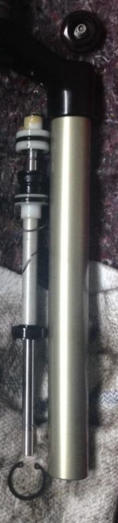

Genügt es zum Umbau einfach das vorhandene Innenleben der Soloair gegen das einer Dualair zu tauschen? Anbei zwei Bilder des Innenlebens meiner Gabel
Dämpferseite
Luftseite
Und hier ein Bild der Dualaireinheit aus einer Rock Shox Reba 32mm welches ich erwerben könnte.
Kann man die Teile problemlos untereinander tauschen?
Für eure Hilfe vielen Dank im voraus!

Das kann ich mir nicht vorstellen, dass das ohne Probleme funktionieren kann.
Der Druckausgleich bei der Soloair funktioniert doch vermutlich über einen Kanal an der Innenseite vom Standrohr?
Wenn der Dualair-Zwischenkolben zufällig exakt auf der gleichen Höhe landet, dann würde es möglicherweise funktionieren. Aber es wäre weiterhin eine Soloair. Ich würde auch vorher abklären, ob der Innenrohrdurchmesser bzw. der Durchmesser der Luftkolben exakt gleich ist. Ich musste gerade beim Verbasteln von Fox-Teilen aus den Jahren 2010 bis 2012 feststellen, dass es bei 32er Gabeln unterschiedliche Bohrungen gibt. Keine Ahnung wie das bei RockShox ist.

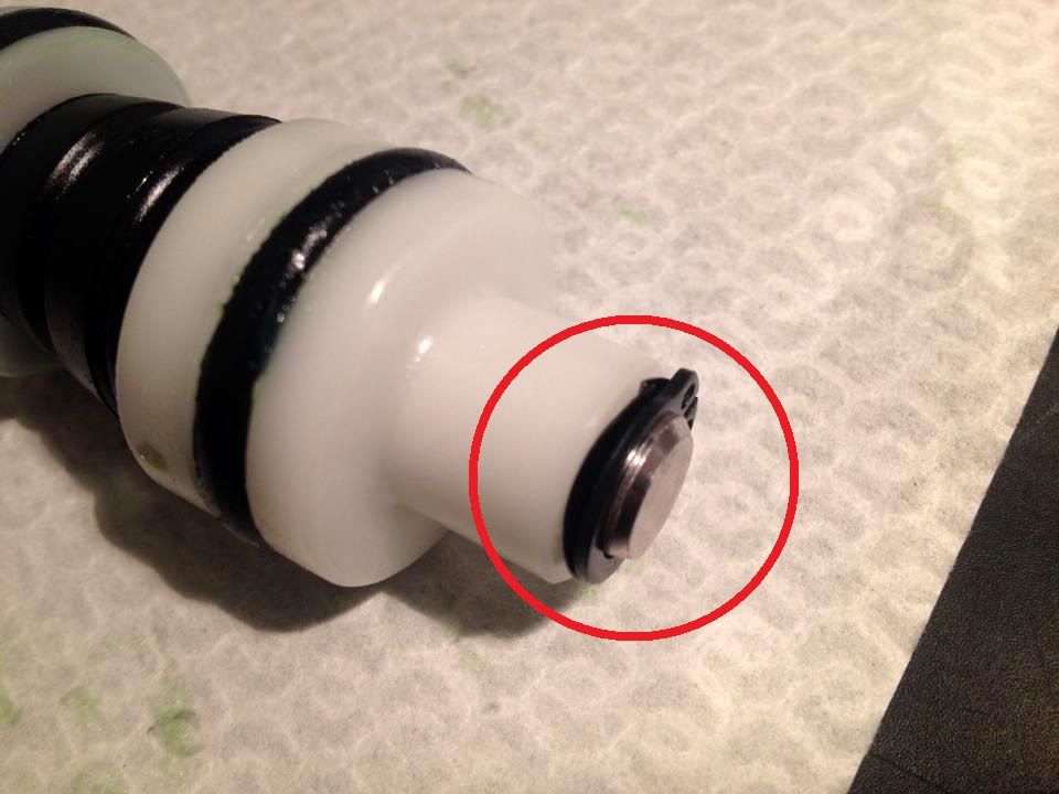

Hallo trail hawk,
der Luftausgleich der Soloair-Variante findet über ein Ventil im Inneren an der Kolbenstangenoberseite statt (Siehe Foto unten). Im Inneren der Lowerlegs befinden sich lediglich pro Seite jeweils zwei Führungsbuchsen. Ein Kanal oder eine ähnliche Ausfräsung ist nicht vorhanden. Leider ist die Federscheibe, welche den Druckausgleich zwischen der Positiv- und Negativkammer ermöglicht, defekt und gleichwertiger Ersatz nirgends zu bekommen; daher die Idee des Umrüstens. Im Grunde genommen dürfte die Dualair-Einheit genau wie Soloair-Einheit aufgebaut sein, so zumindest meine Vermutung. Einzig der Unterschied das bei Dualair das automatische Ausgleichen des Drucks weg fällt und beide Kammern (Positiv und Negativ) jeweils einzeln über ein dafür vorgesehenes Autoventil einmal oben und einmal unten mit Luft beaufschlagt werden.
Wenn ich mit meiner Vermutung falsch liege klärt mich bitte auf :-)

Wenn ich das richtig verstehe, und beide Varianten den Luftausgleich über die Kolbenstange regeln, dann könnte das funktionieren.
Zu klären wäre noch:
1) ob die Wandstärken der Standrohre gleich sind (bzw. ob die Luftkolben gleichen Durchmesser haben),
2) die Längen der Kolbenstangen gleich sind,
3) ob das Ventil der Negativkammer in dein Tauchrohr passt.
Genau, diese Punkte gilt es vorab noch zu klären.
Zu 1) Vielleicht meldet sich an dieser Stelle ja noch wer mit dem entsprechenden Wissen oder hat zufällig die in Beitrag #1 auf dem letzten Bild gezeigte Dualair-Einheit liegen und misst mal kurz nach.
Zu 2) Was die Länge der Kolbenstange angeht, so schreibt der Verkäufer in seinem Angebot "Motion Control Lockout /Compression und Dual Air Einheit. Rock Shox Reba / 80mm-100mm-120mm...Federweg. Für Gabel 32mm." Die Länge der Kolbenstange könnte demnach universell sein, da laut Beschreibung für verschiedene Federweglängen geeignet. Kann das sein?
Zu 3) Was das Ventil angeht, soweit wir dasselbe meinen, dürfte es da in der Regel auch keine Probleme geben, da Autoventile Normteile sind. Vorausgesetzt bei Federgabeln gilt das eben so.
