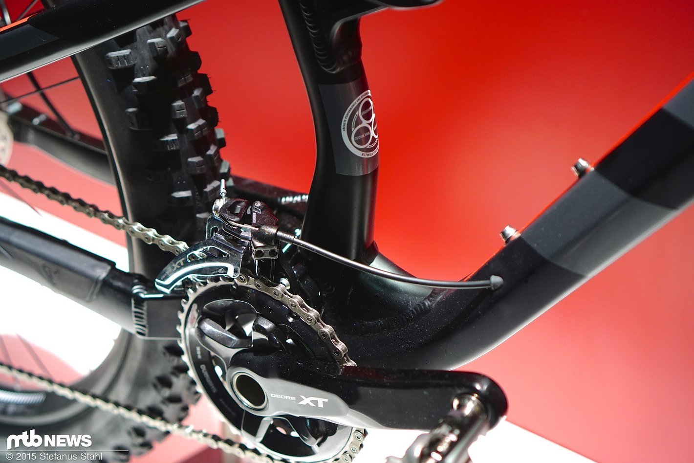

Da ist doch am Tretlagergehäuse hinten ein Loch für ein Seil oder sehe ich da was falsch?
Und in dem Video ist sogar die Zugführung erklärt für Schaltwerk, Bremse und Umwerfer.
Der Rahmen hat einen Ausgang für einen Sideswing und auch für einen normalen Umwerfer Seil von unten.
Das ist schon klar.
Mein Zug kommt von unten....
Aber die Außenhülle bewegt sich beim Schalten, Rutsch also immer hin und her, so dass der Umwerfer nicht zu schlafen ist.
Es ist von Lenker bis zum.Umwerfer nirgendwo ein Anschlag..
Und wg dem Lenkanschlag ist ja immer Spiel
Das ist so natürlich vom Hersteller sinnfrei.
Gibts vielleicht für den Rahmen spezielle Zugendkappen?
Ich würde den Ausgang im Unterrohr nutzen und nen Sideswing/Frontpull nehmen.
