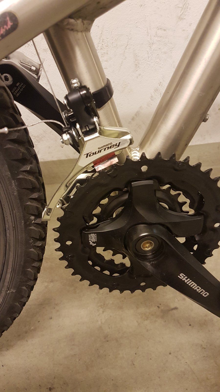

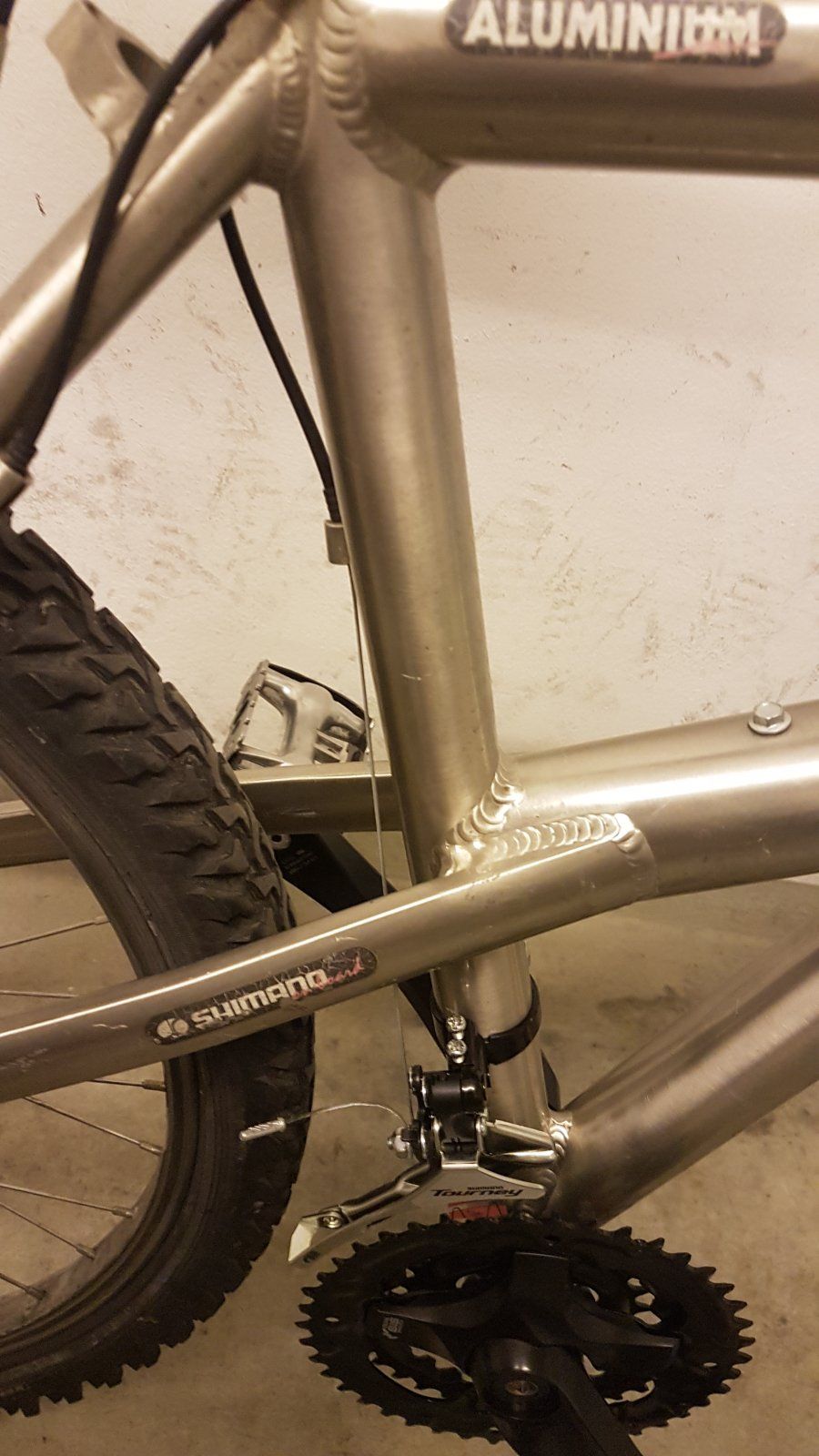

Und das wundert mich, weil der Schaltzug für den Umwerfer kommt aktuell von oben, nicht von unten, wie bei ner Ultegra...

Aha, dann hast du den falschen Umwerfer verlinkt.
Hast du für den neuen Umwerfer die Montageanleitung gesehen? Das richtige Klemmen des Schaltzuges ist wichtig.

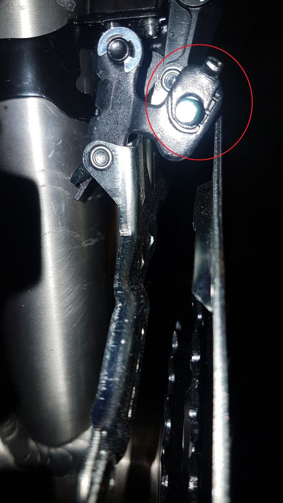

Hast du den Schaltzug jetzt schon mal anders am Umwerfer geklemmt?
der Schaltzug gehört auf die andere Seite des schwarzen Bleches und wird im Uhrzeigersinn um die Schraube gelegt.
Also für mich heißt das. Durchgezogene Linie rein; gestrichelte Linie rum/raus.
Habe aber auch schon andersrum probiert.
