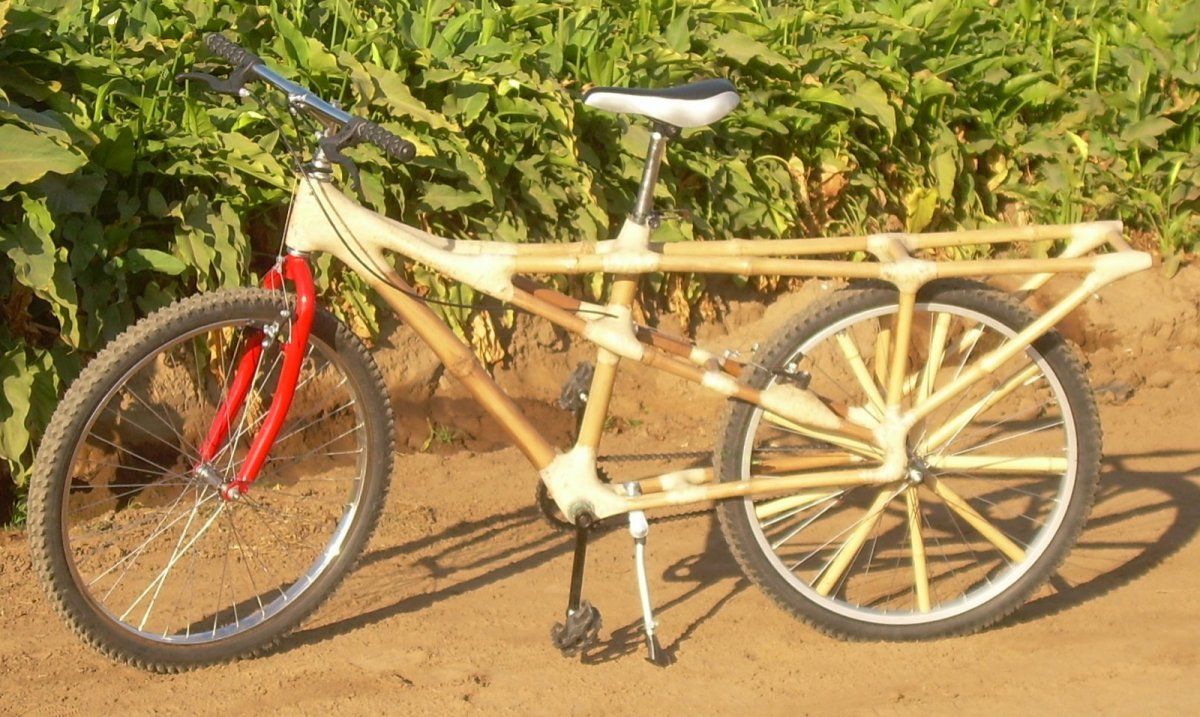

Wie gesagt würde ich das überlaminieren. Richtig gemacht kannst du dann auch Mehlsäcke vom Bäcker holen:
